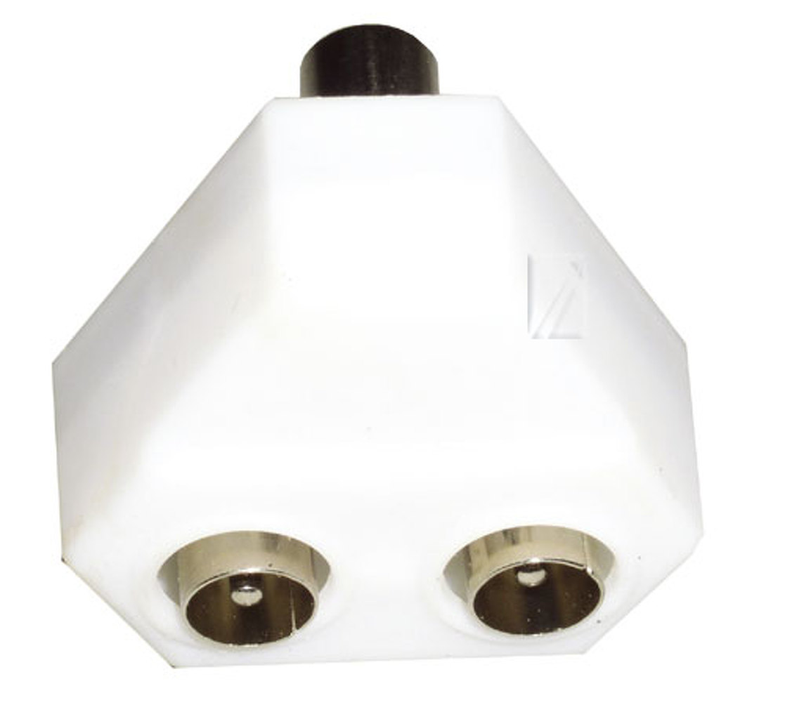

(#) malvin hozzászólása Nov 10, 2014 /
Tetőantenna + egy "gagyi" elosztó (valami olyan, mint a mellékletben).
Az egyik kimenet megy egy TV-re, amiben van DVB-T tuner.
A másik egy Strong 8903 set-top-box-ra.
Azt tapasztaltam, hogy a Strong jó 2mp-et késik.
Mivel időnként egy kicsit kockásodott is, ezért kicseréltem az elosztót egy "profibbra".
Most nincs késés, és egyenlőre kockásodást sem láttam, de az azért érdekelne, hogy mi okozhatta ezt a jelenséget.
(#) kadarist válasza malvin hozzászólására (») Nov 10, 2014 /
Az okozza ezt, hogy a rossz minőség miatt illesztetlenség és jelveszteség lépett fel.
(#) malvin válasza kadarist hozzászólására (») Nov 10, 2014 /
De miért csak az egyik ág?
A másik nem kockásodik, és nem is késik (bár nincs viszonyítási alapom!).
Lehet azt mondani, hogy az egyik ág "egyszerűen hibás", és lehetne akár jó is (vagyis nem a konstrukció hibája, csak pl. egy hibás alkatrész)?
Nyilván az egyik készülék jobban kezeli a gyengébb jelet.
(#) pucuka válasza malvin hozzászólására (») Nov 10, 2014 /
Reflexiós jelnél nehezebb a dekódolás, mert a fázishelyzetek egymáshoz közelebb csúsznak. Ezt a különböző készülékek különbözőképpen tudják kezelni, attól függően, hogy hol van az a küszöb, aminél már nem tudják megkülönböztetni a jel fázishelyzeteit. (64, 128 QPSK + gauss szűrő)
