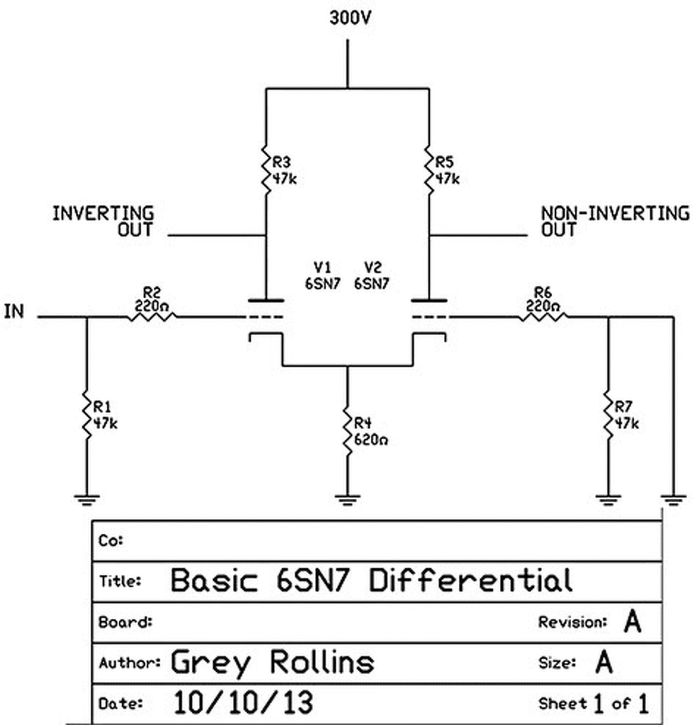

Abban igazad van, hogy a másik csőfél földelt rácsú kapcsolás. De attól még differenciál erősítő, a közös katód ellenállás miatt. A kapcsolás erőssége a közös módusú elnyomás miatti viszonylag magas zavarérzéketlenség. A szimmetrikus diferenciál erősítő asszimetrikus vezérlését számos helyen alkalmazzák. (ld. műveleti erősítők)
CHZ is leírta párszor már: áramgenerátor torzításban hozhat jó eredményt, és a kimenetek szimmetriája is sokkal jobb lesz.
A J-fetes áramgenerátort nem használnám, nálam nem vált be, pontatlan, elmászik. LM317 pontos, viszont baromi zajos. Ha konstans áramgenerátort tervez az ember, akkor DN2540-es MOSFET, annak talán még a zaja is kedvezőbb lehet.
MPSA42 jó lehet, nálam - a 6N1P-vel - bevált. Persze, itt is alkalmaztam negatív tápfeszültséget, hogy legyen "mozgástere" az áramgenerátornak.

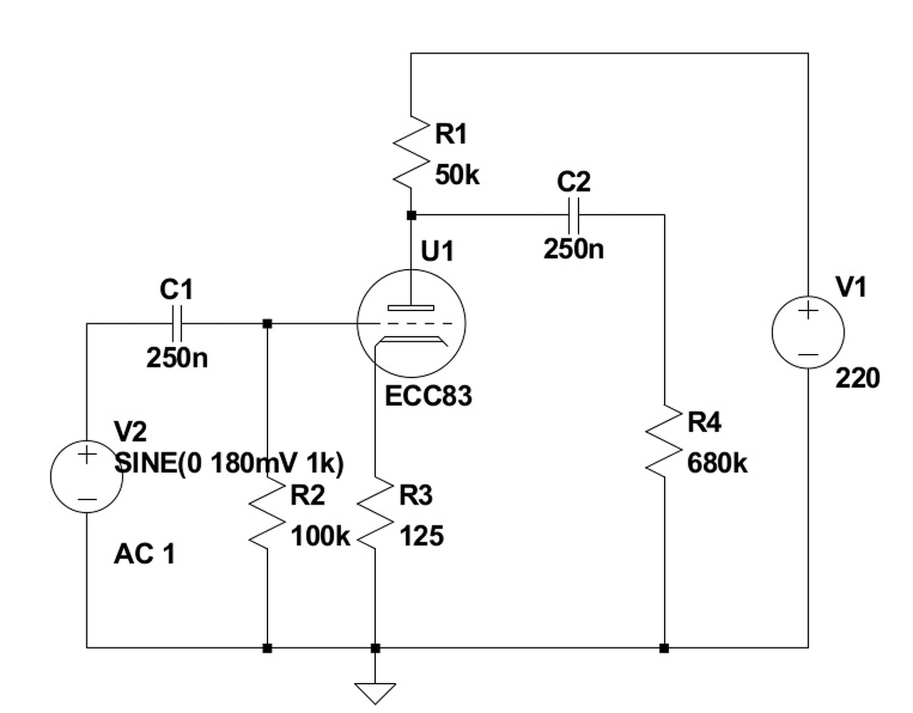

Szerintetek az mitől lehet, hogy ECC83 nem képes 2mA-es nyugalmi áramot produkálni?

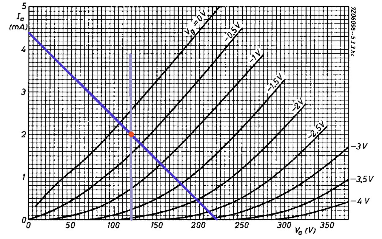

Próbáltam negatív előfesszel, a 100K-s Rg előtt -2V van utána -0,5v. Ugyanennyit mérek ha a katód 457Ohm van kapcsolva a 100K-s Rg a földre, illetve 220V van a 75K terhelés előtt a táphoz közelebbi végén. Utána 120V kb az anódon. A fokozatot pedig egy 250nF-os kondival csatolom 680K-ra. Ez lenne az EL84 bemenete. 180mV-al próbálom meghajtani, mire erősít is 12-14V-ra (p-p). Idézet: „Szerintetek az mitől lehet, hogy ECC83 nem képes 2mA-es nyugalmi áramot produkálni?” Képes, a megfelelő beállítással. Ha Vb=220V, és Ua=120V, Ia=2mA a cél, akkor a görbeseregről látható, hogy Ug=-0,25V esetén lesz ennyi az anódáram. Ehhez Rk=125 valamint Ra=50k szükségeltetik. Vagyis a 425 ohmot 120-ra, a 75k-t 47k-ra cserélve kb. előáll amit szeretnél.
Köszönöm a segítséget!

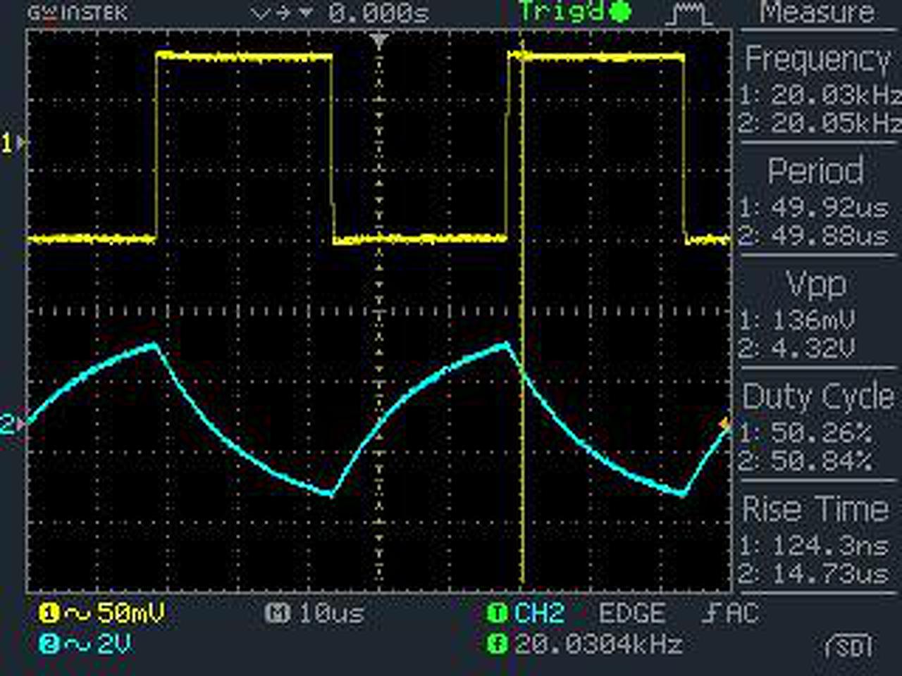

A tápfeszben nem voltam biztos, az előfeszt pedig benéztem. Kicsit módosítva a negatív előfesz 1V külön tápról, az anódon 172V van, a Vb pedig 351V, a nyugalmi áram 2,4mA. Így megvan a 60-as kalkulált erősítés (~63 0.204@12.8V, de a szkóp is tévedhet). Érdekes mennyit javult a jelalak ehhez képest: Jogis mini el84 Viszont ha Ug=-2V, akkor is 2,4mA / 172V van az anódon, mintha nem is változott volna semmi. Pedig ha nézem a görbéket, akkor 1mA-nek kéne, hogy legyen a nyugalmi áram, vagyis a Vb-nek is emelkednie kéne 250V-ra. Mit mérhetek/értelmezhetek félre? A hozzászólás módosítva: Dec 9, 2015

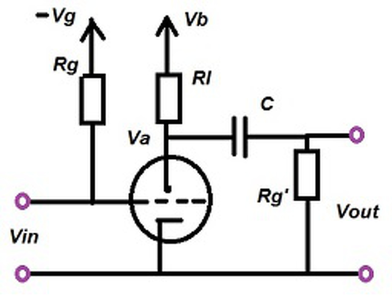

Egy kicsit kezdem elveszíteni a fonalat, könnyebb lenne ha lerajzolnád mit építettél, és beírnád a feszültségeket is.
Jelalakok nem ennyire rosszak, ha az anódon mérted. Szerintem szkóp kábeled nem megfelelő, kapacitása beterhelt és ezért torzult el. Használj mérőfejes kábelt 1:10 osztóval.
A Vg ha nem -1V, hanem -2V, akkor is 180V körüli a Va, Vb = 350V, Rg' = 680k, Rg=100k, C=250nF, Rl=75K. Tehát görbe alapján -2V-nál már kisebb nyugalmi áramnak kéne lennie, aminek következtében a 75K-n is kissebb feszültség kellene, hogy essen, ergo Va-nak pedig növekednie kellene 260V körüli értékre, vagy valamit nem vettem figyelembe. A 204mV @ 12,8V szinusz jelnél van ezt elfelejtettem írni.
A mérőkábel itt a fórumon árult 3 ezer forintos 1:10-es osztású, illetve egy másik amit most kaptam a szkóphoz használtan, de hasonló 1:10-es. A hozzászólás módosítva: Dec 9, 2015
Attól függetlenül, hogy nem követtem teljesen végig. Nem lehet, még ha az esélye kicsi is, hogy a cső esetleg gázos? Több ECC83-ast is kipróbáltál?
A rajznál mivel nincs csatoló kondi, letekert poti vagy mérésnél rövidzár esetében söntölöd ám a rácslevezető ellenállást. Itt a rajzot ugye csak statikus méréshez használod? Az oké, hogy nem teszel katódellenállást, de akkor kellene egy soros ellenállás is a jelforrás felől vagy egy kondi.
Az általad megadott értékekkel közelítőleg 2 és 1,3 mA anódáramot kellene mérni (Vg -1 és -2V).
Ha nem így van, és Vg=-2V esetén is 2mA-t mérsz, akkor: - Vb nagyobb mint a megadott (kilőve, mert akkor az Ua is elszállna) - az Rl anódellenállás értéke változik - rossz a cső - rossz a mérés - nem azt rajzoltad le amit megépítettél
2 csövet próbáltam, nem levegősek. Azt, hogy gázos, honnan látom? A negatív előfeszt visszacseréltem katódellenállásra, most jó. Mármint 470Ohm és 510Ohm Rk-nál is más az Ua, illetve -Ug, bár tudom ez nem nagy változás.
A mérés nem tudom rossz-e, mivel az Rl előtt van még egy ellenállás (Rx) a táp felé, hogy a felesleges feszültséget/áramot eldisszipálja. Ia0 =(Ub-URl)/Rx. Illetve megmérem a katódellenállás és föld között is a negatív előfeszültséget. A jelgenerátorról a jelet ez után adom rá és nézem az erősítést szkópon. A szkópos mérések az előző egyik hozzászólásomban az Rg'-n, vagyis a csatoló kondi utáni ponton készültek. Most megnézem az EL84 mit tud különböző UL-nél, illetve mit szeret jobban: ECC83, ECC88, EF86, EF95. Legutóbbi jelalakja és frekvenciamenete nagyon biztató. Az EF95-el egyébként van valakinek tapasztalata?
