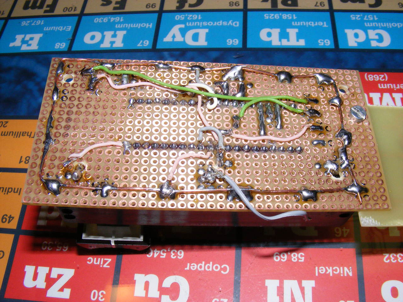

Dugdosós panelra forrasztottam az egészet. Így nézett ki tegnap, mielőtt még be nem forrasztottam egy hiányzó vezetéket, meg mielőtt a poti jól be nem lett volna kötve. Az alja meg valahogy így. Laptopról megy, az USB-s hangkártyám pl. egész zajmentes. Nincs egy poti se ezen kívül felrakva.

Ja, a kristály alacsony kiszerelésű, a kontroller pedig foglalatban van. A nem használt lábakat, egyszerűen kivettem a foglalatból, így ott is mehetnek a vezető sávok.
Fentebb látható a képeken, nekem is alacsony, valamint szintén foglaltban van.

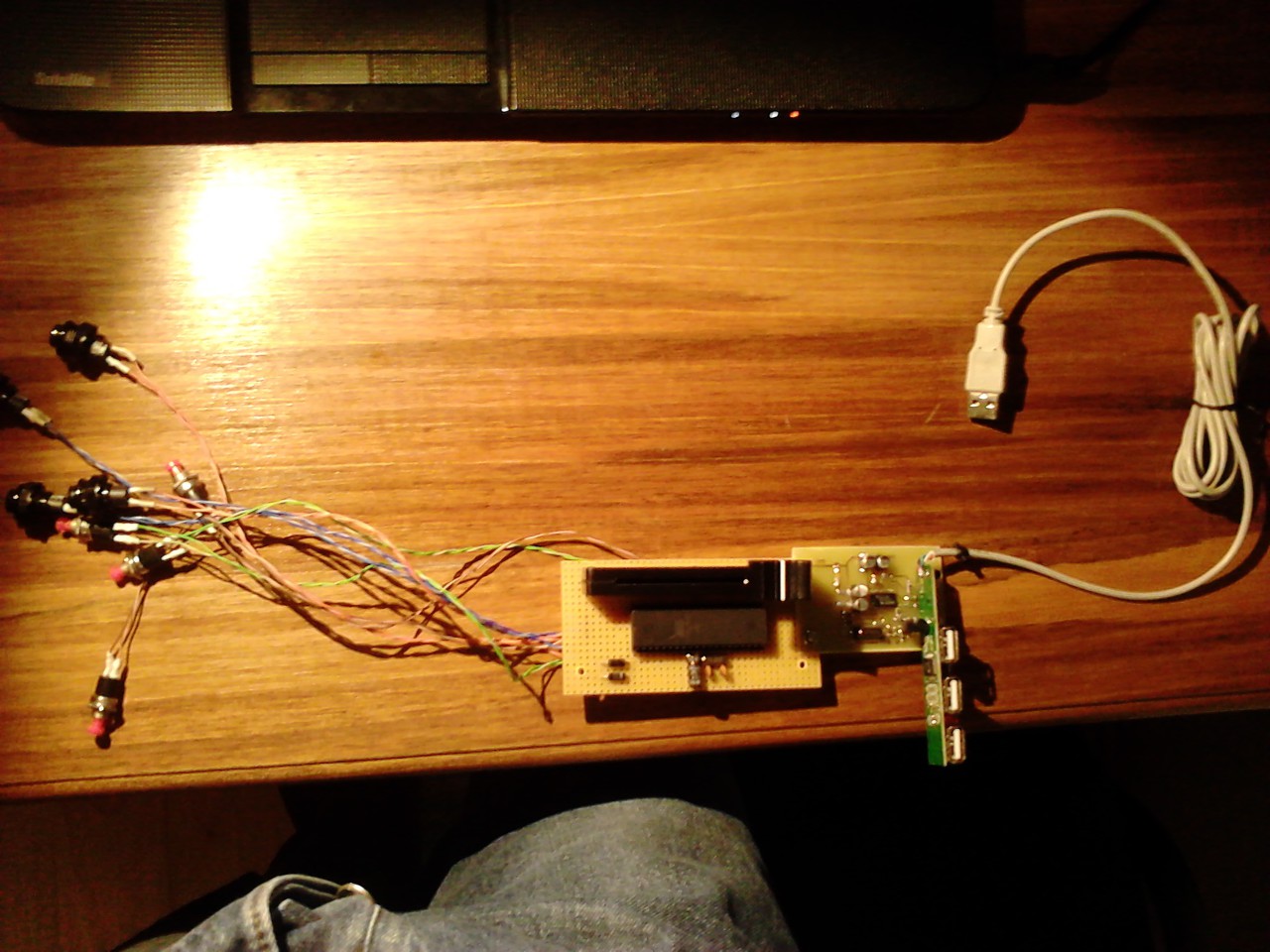

A potira ráraktam egy 4,7µF-et, az se segített. Csatoltam 2 képet, hogy most hogy nézek ki. Lehet hogy az a 4 szűz vezeték okozhat galibát, amivel az USB HUB-ról vezetem a panelre a dolgokat?
HUB nélkül már próbáltad? Lehet az kavar be? Próbáld meg a +5V-ot levenni és külön tápot adni neki, 7805 stab-ról. Az USB 3 szálon is kommunikál, a VCC-nek nem kell összeköttetésben lennie.
Mind a kettőt megpróbáltam, labortápról meg HUB nélkül is, de semmi javulás.

Érdekes egy gond. Egy régi asztali XP-s gépre felraktam, és ott viszont se remegés se késés nincs (gombokat még nem próbáltam ki) de akkor is.. Ezt nem értem. Mi a gond az én laptopommal? Hogyan tudnám javítani a gondot???
Az XP-n a gombok is tökéletesen mennek, semmi ragadás, akadás, azonnal megy minden szépen. Nem értem én ezt. Windows 7-esem van. A hozzászólás módosítva: Dec 25, 2014

Most már teljesen egyben van, és gond nélkül dolgozik. Persze XP alatt, asztalin.
WIN7-nél van virtuális XP, próbáld ki az alatt, hátha...
Nem fogod elhinni: most hogy minden be van kötve még egyszer leteszteltem. Az volt neki a gond, hogy nem volt minden bekötve egyszerre, hanem bizonyos lábak üresen lógtak.Most 7-esen is tökéletesen megy.
Örülök, hogy sikerült, de már az elején azzal kezdtem, hogy a nem használt poti bemeneteket, kösd közvetlen testre, a gombokat pedig egy 100nF-al szintén testre. Azt gondoltam, ez meg volt. Amúgy mint írtam, a táp is okozhat ilyen problémát, főleg a konverteres tápok.
Nálam amúgy érdekes, hogy a nyomógomb bemenetek szabadon lógnak, igaz nincs rajtuk vezeték és a belső ellenállás magas szinten tartja őket. Lényeg, hogy rendben van.
