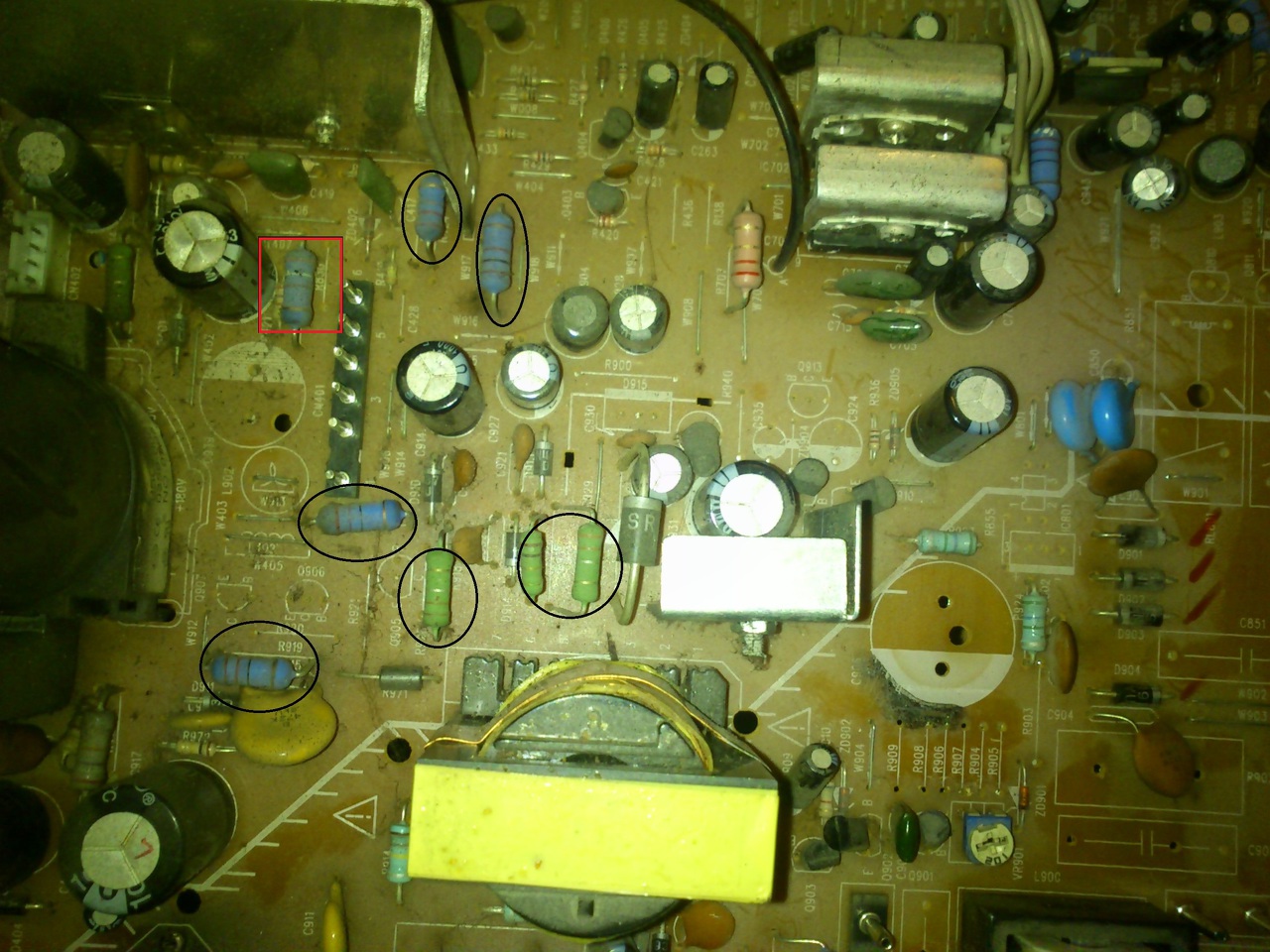

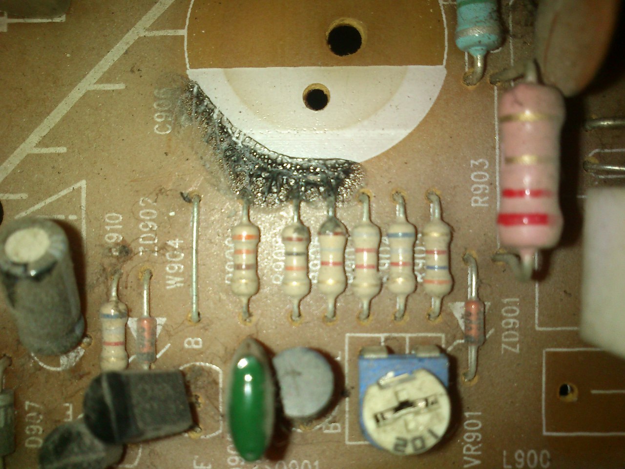

Na Szóval a hálózati puffer szólt. Körülötte mellette van egy sorozat ellenállás. Értéküket még nem tudom. R909 R908 R906 R907 R905 R903 R855 Rosszak.

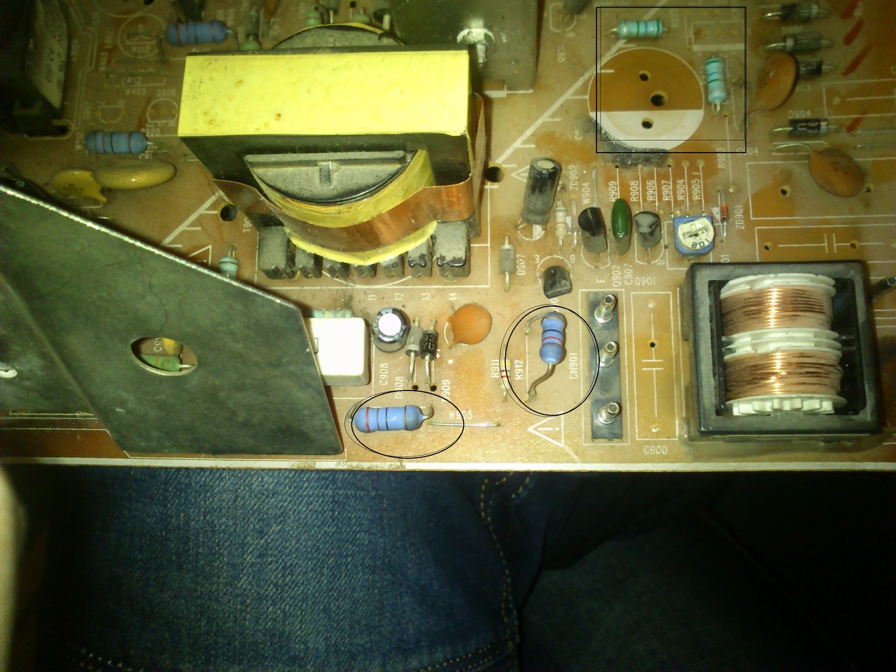

Táp trafó körül R912, 921, 931 919, 933, 931, 923, 924 szintén nem tudom az értéküket ezeken zárlatot mér a műszer. Diódák jók.
Mellékelt képeken a bekarikázottakon szakadást mértem a bekeretezetteken semmit nem mutatott a műszer. Ennyire jutottam.

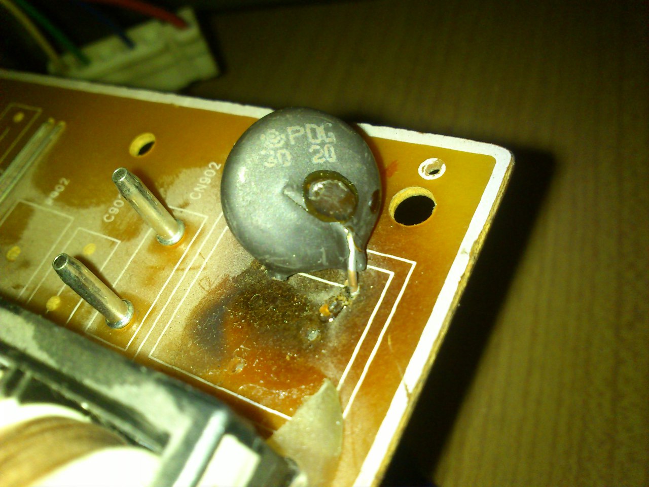

3. képen az a szétégett ellenállás a ptc lenne? Ilyennel még nem találkoztam.

(#) kadarist válasza deer28 hozzászólására (») Dec 26, 2014 /
Egyelőre a primer oldalon kutakodj, ott, ahol a háromszögben lévő felkiáltójelek vannak. Pótold az eldurrant elkót, nézd meg, hogy nem zárlatosak-e az egyenirányító diódák és vedd ki azt a rossz PTC-t.
(#) deer28 válasza kadarist hozzászólására (») Dec 26, 2014 /
Diódákat jónak mértem. Ezen a képen amit látsz ellenállást mind rossz. Ha ezeket pótlom pufferral együtt elvileg valamit már kellene csinálnia a tévének, hogy lehessen vele tovább haladni.
Mi a véleményed?
Mindegyik ellenállás szakadt?
Igen.
Akkor cserések. A tranzisztorokat is mérd át meg a többi kis diódát. Ha van optocsatoló, azt is cseréld, mérés nélkül.
