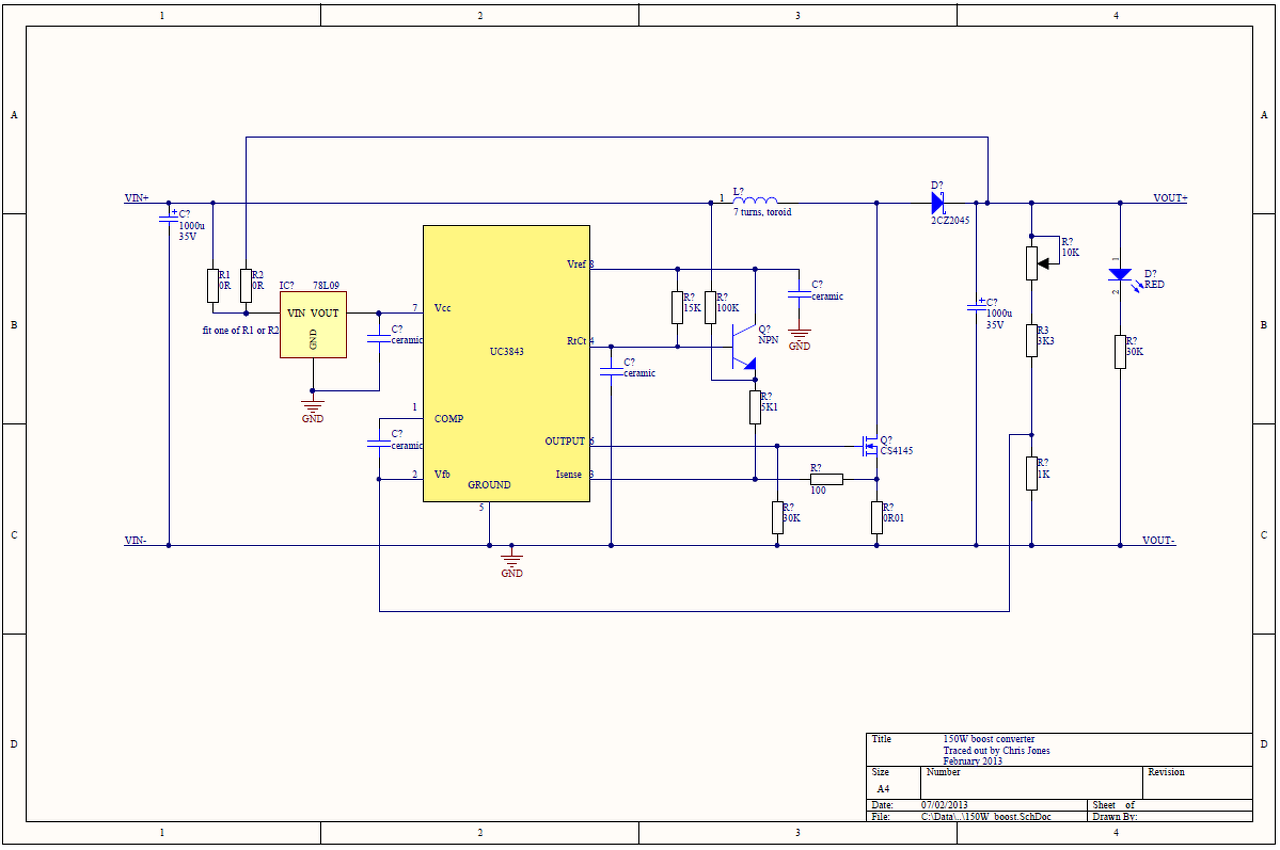

Sziasztok! Tudnátok nekem ebben a kapcsolási rajzban segíteni hogy a hiányzó kerámia kondi értékek mik lennének a megfelelőek?
Szerintem hiányzik még egy kondi a rajzról. A 3. láb és a föld között kellene lenni egy kb. 470pF-os szűrő kondinak.
Szia! Egyik rajzon sem talaltam a 3as labon kondit a foldel. Igazabol napelemhez kellene nekem mert csak 10,5V jon ki belole csucson es kb 72W. Szeretnem kicsit novelni akkumulator toltes szemponjabol. Elvileg ez a kapcsolas jo hozza.

Szerintem nem rossz ez a konverer csak a tekerccsel kell játszani, de a kalkulátor rengeteget segít. Megadja a rezonáns kondenzátor ESR jét. A hozzászólás módosítva: Dec 12, 2014
