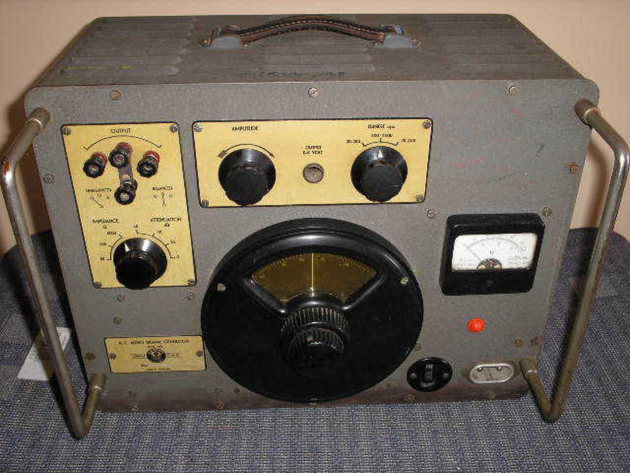

Keresem az EMG 1113/B (TR 0101) hanggenerátor kapcsolási rajzát... A neten az összes verzió megtalálható a "B" kivételével.
Megpróbáltak erősítőt csinálni belőle
(#) gerenk válasza djcaveman hozzászólására (») Dec 27, 2014 / 1
Szia !
Tekintélyes darab, nekem is van egy működő példány.
