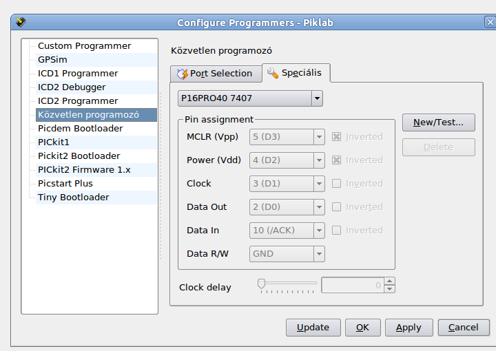

De kezdjük az elején: - Te milyen HW-rel kisérletezel? - Milyen beállításokkal? az előbbi hozzászólásomban mellékelt képet feltehetnél. - Ha nyomtatóportos, akkor a be van mountolva a párhuzamos port?
Próbáltam már a Watt féle programozót:Ezt
Ahhoz a képen látható beállítást használtam. Bár mondjuk képeket linkelgetni felesleges,kipróbáltam ezek negáltjaival is. A másik változatot épp nem találom ott ugyanez volt a helyet csak át volt az összes láb egy 74LS07-esen. ... Meg is van:Kép itt is próbáltam mindent ponálva/negálva. Persze a parport0 be van mountolva,egyéb korlátozások elkerülése végett rootként próbálgatom(tudom mondják nem szabad,de ha nem csinálunk hülyeséget akkor igen). nem csak mountolva van,mondtam hogy a jelek megjelennek a kimeneteken(ugye a LEDek, amit ellenőrzés után le is veszek, nem söntöljen). Továbbá van itthon 2 PIC16F628-as is próbálom mind2vel. De nem, mindig csak az a 0x3FFF jön a sikeres csatlakozás helyett... Nálam ez erősen a nem értem miért kategória.
Az időzítést próbáltad állítani , Clock delay vagy nálad Taktverzögerung?
Azt nekem is be kellett állítani a sikeres kommunikációhoz (a párhuzamos port és a kábelhossz függvénye lehet). Továbbá a biosban a párhuzamos port üzemmódjánál -ha jól emlékszem- a hagyományos beállításokat kell választani, (a kétirányút biztos nem szerette) Nekem már nincs a mostani gépemen párhuzamos port, így sajnos nem tudom pontosan megnézni neked, de szinte biztos hogy az előbbiek lehetnek az okok, ha már a jelek megjelennek... A jogosultsággal amúgy nem volt problémám, ment mezei felhasználóként is.

Mindjárt nekiállok megépíteni ezt a fajtát és kipróbálni működik-e. Igen elég hosszú volt a vezeték,lehet ez a baj most csináltam egy 30cm-es konstrukciót,amúgy a kapcsolást prototípus panelen csinálom meg(remélem ez nem zavarja a kapcsolást). Próbáltam már RS232-es portra is,de nagyon nem mélyedtem bele,mert elég furcsa magas szint +10V az alacsony az -10,lediódáztam nem igazán vált be az se. Régen csináltam PICkit2 klónt,abba sikerült beégetett PIC-ket szerezni erről lenne szó .Viszont mivel után épített és panelt maratni se tudtam elég érdekes megoldást választottam,átterveztem próbapanelre(erre a "pöttyözöttre"),az XP(annó... ) ahogy bedugtam már felismerte egyből viszont az se akart programozni,az fel se ismerte a PIC-et,Pedig a teszten átment(adta az 5V-ot meg az MCLR-t),de elég makacska volt,ott feladtam,nem volt nagy szükségem a PIC programozásra(de most már igen),valahol még itt van a fiók alján.Igen az órajel késleltetést(vagy Taktverzögerung vagy clock delay) is állítottam, általában a legnagyobbra de úgy se ment.Igen megy sima user alatt de minél kevesebb hibalehetőséget adok(ha megmakacsolná magát). A falba ütközés:Az ember okos ügyes (meg szerény is) de mindent nem tud megoldani(vagyis lehet,de néha megspórolunk néhány agyvérzést meg idegroham általi eszméletvesztést ha segítséget kérünk).Már leszoktam arról hogy minden kis piti dolgot megkérdezek,így már csak tényleg azokat kérdezem meg amiben végkép megakadtam.Na pill építek
Ó Scheiße.
El nem hiszem hogy a kábel hossza ennyire meghatározó ebben a dologban.Ez a 30cm-es cucc ráadásul árnyékolt is. Kiderült hogy benéztem, mert BC557-es helyett BC337-et kértem... meg a 74LS07 se akart életre kelni,hát bekötöttem úgy mint ezelőtt is.ÉS MŰKÖDIK!!Ennyi idő után... valaki csípjen meg biztos álmodok. És nem igaz most is kis piti dolog a megoldása ami megpróbálásával az elején is kezdhettem volna...mind1 Mindenkinek nagyon köszönöm a segítséget. ![]() Elsősorban p_istvan -nak. Ui.:köszi,köszi,köszi ![]()
