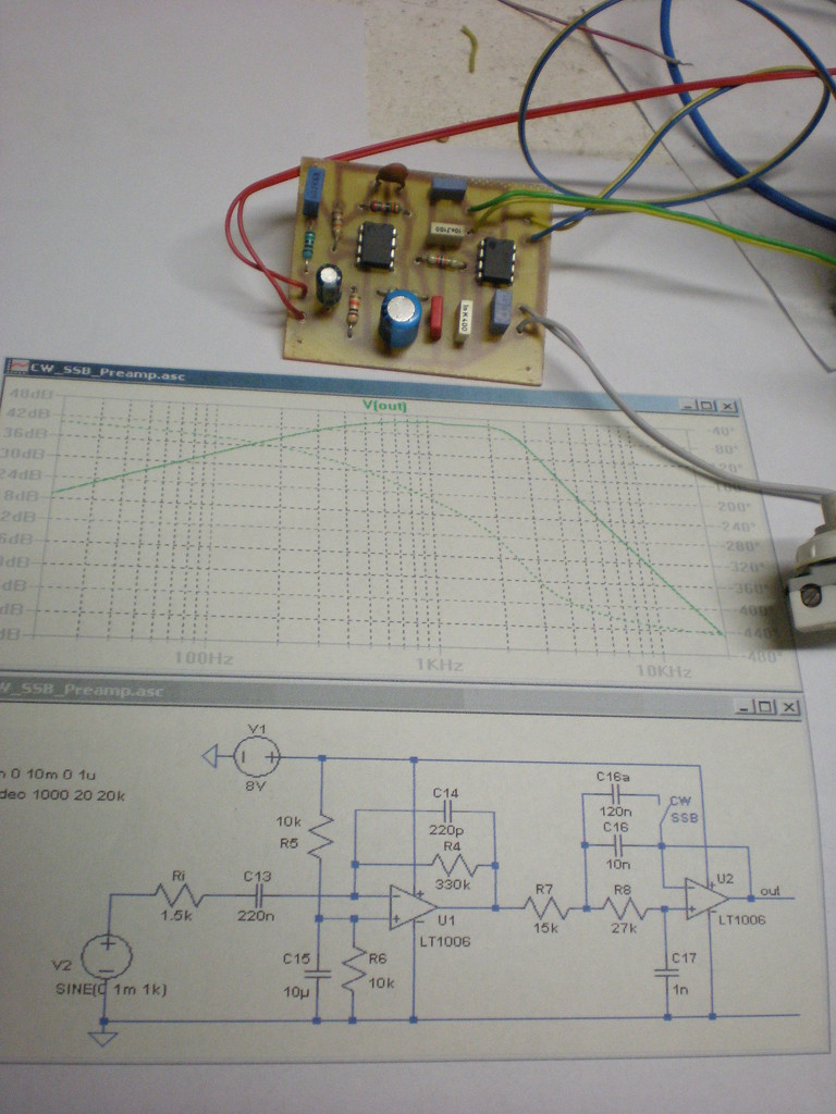

Fojtattam a kísérleteket a kis vevővel.Építettem két 741-es műveleti erősítővel egy átkapcsolható CW/SSB szűrőt a HF fokozatba. Ennek az erősítése oly annyira növelte a HF fokozat erősítését, teljesen feltekert hangerőnél nem lehet megmaradni a műhelyben. Pedig csak az asztalra letett fejhallgató szólt. Sajnos a megnövekedett erősítés miatt fél hangerőnél elkezd gerjedni a végfokozat és őrült sípolásba kezd. Be is kellene állítanom még a jelszinteket. Viszont most már jó erős hangszórós vételt is lehetővé tesz a kis rádióm. Kár hogy annyira zajos a 80 méter. Most itt a HF részben fogok ügyködni, mert a frekvenciamérő hiánya miatt az RF fokozatban nem tudok dolgozni. Emiatt most minden RF dolgom áll (jelgenerátor, GDO, stb.). Most ezen a részen finomítgatok (ráfér). Még ennek a szűrőnek is be kell pontosítanom a vágási határait. Viszont érezhetően majdnem a helyén van, mert nem hallani (csak erősen elfojtva egy kicsit) AM adás. Egy két helyen a magas sávzajból morze jelek jönnek (inkább géptávíró) és egy helyen SSB is volt. Sajnos a magas zajszint miatt nem lehetett érteni belőle semmit. Sajnos a sávzajhoz hozzájön a rádióm elég magas alapzaja is, a következő napok feladata az, hogy ha a rádión nincs antenna akkor még teljesen feltekert hangerő mellett is csöndben maradjon (vagy legalább normális szintre csökkenjen a zaj).
(#) elektroncso válasza elektroncso hozzászólására (») Dec 27, 2014 /
Folytattam a kísérletezést. Megoldódott a gerjedés. A CW/SSB szűrő bemenő oldalára az 1,5kohm-al sorba kötöttem még egy 5,6kohm-os ellenállást. Ezzel jó hangszórós vételt lehet elérni, a fejhallgató is kényelmes és maximális hangerőn sem gerjed. Hogy miért pont 5,6kohm? 270k-val indítottam, ez volt a legközelebb hozzám. Utána szépen csökkentettem az értékeket. 1k-nál már gerjedt. 2,2k-nál is. 5,6k-nál volt a pont jó. Ezért benne hagytam. Tudom nem egy precíz mérnöki munka, de így volt a legegyszerűbb. És mivel bevált ezért hatásos is.

(#) szendi001 válasza elektroncso hozzászólására (») Dec 27, 2014 /
Iterálási eljárás, igazi mérnöki munka.

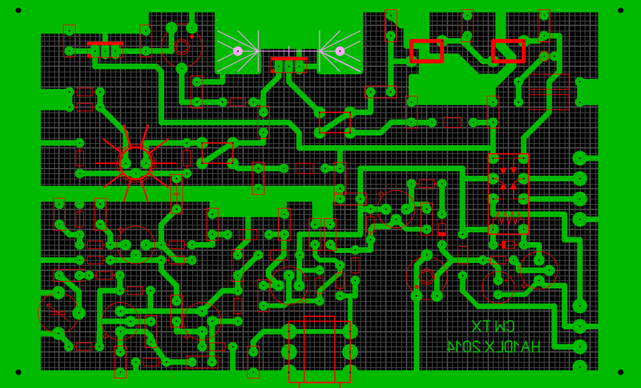

(#) szendi001 hozzászólása Dec 28, 2014 /
Rajzoltam ma egy nyákot egy távíró adóhoz. A vége IRF530, amit BFW16 hajt meg. Van rajta vox és egy kvarc oszcillátor is. Ha valaki akar ilyen adót építeni, lefirkantom a kapcsolsi rajzot is.

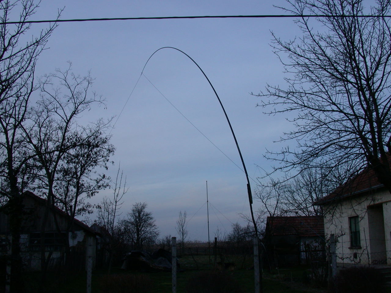

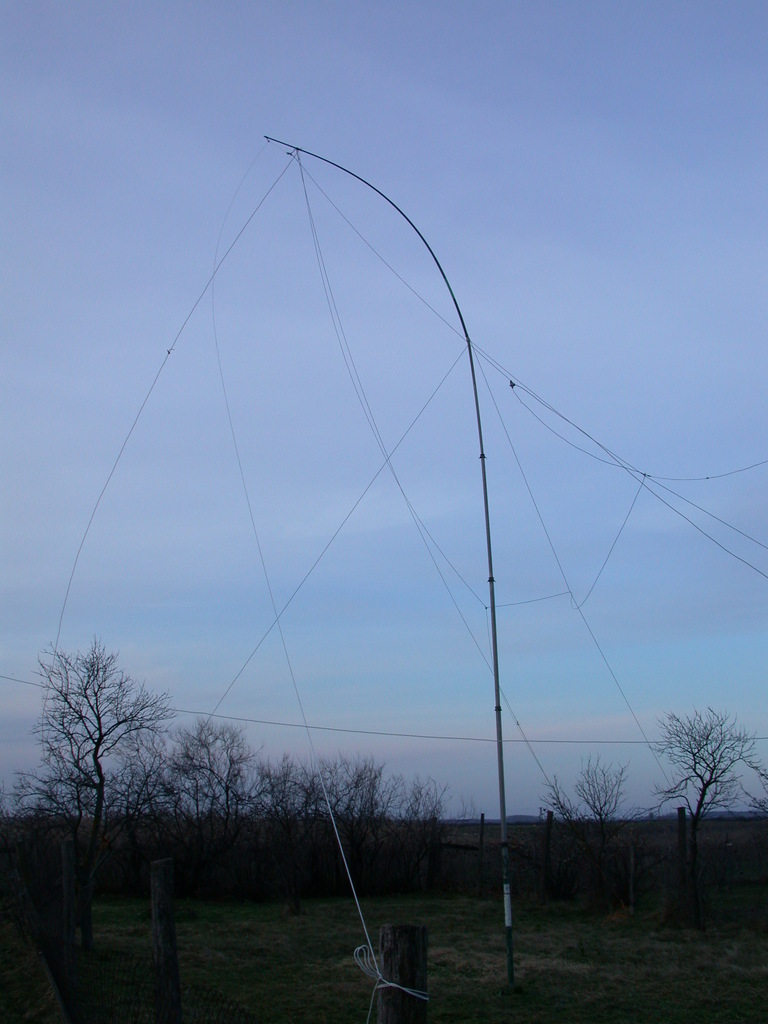

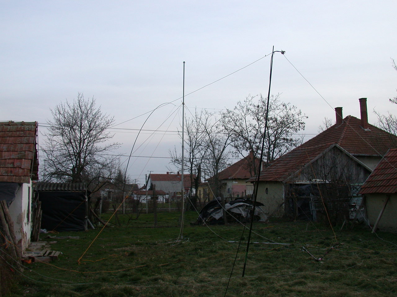

Sziasztok ,
Az este érkezett hozzánk is a viharos szél lökésekkel tarkított hideg idő szerencsére csapadék nem volt. De reggel a lehangoló látvány fogadott "tájkép csata után" Az összes antenna a földön az árbocok szilánkokra törve még a 10m-es ALU árboc is derékba törött. Meg volt a délutáni program, antenna újra építés a használható anyagokból.
Ahhoz képest elég jól sikerültek a 40m-es deltaloop és a 80m-es dipol, hogy az ösze toldozgatott árbocokkal úgy 8-10m magasra kerültek.
Kiváló riportokat kaptam több irányból így is.
Remélem ti is hallottatok!
