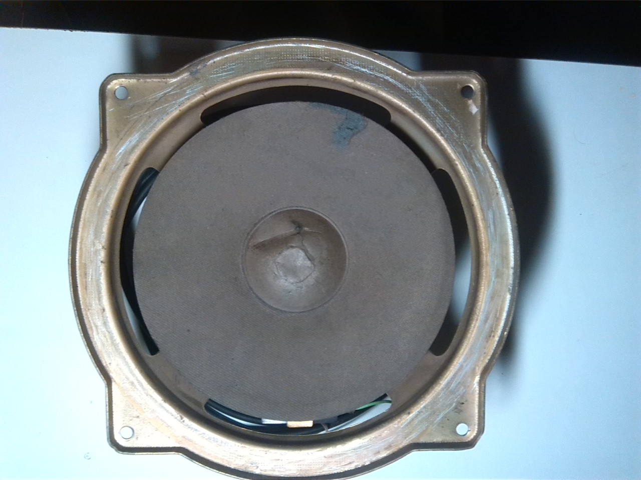

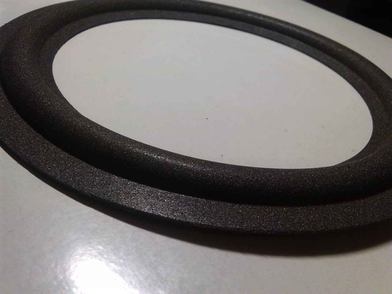

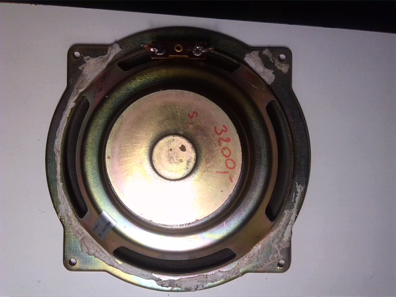

Már elég rég óta peremet szerettem volna cserélni egy régebbi típusú hangszórón de nem találtam hozzá peremet, de most vettem végre peremet csak nem tudom hogyan kezdjem el. A javításra szánt hangszóró egy Videoton HA20/1018 8Ohm-os változata 20cm-es. Vettem hozzá habszivacs peremet (az ember egy másik örök életű peremet is mutatott csak azt mondta hogy az nem enged annyi kilengést és így kicsi lesz a mély úgyhogy én maradtam az eredeti habszivacsnál). Azt mondta még az ember akitől a peremet vettem hogy központosítani kell és úgy lesz jó, ezt itthon meg tudnám csinálni rendesen mármint a központosítást ? Milyen ragasztót használjak hozzá ?
Az eredeti habszéllel könnyű javítani, a SAL-féle nem illeszkedik szépen. És lehet nem bomló, örök életű membránszéllel is megcsinálni, úgy, hogy a paraméterek nem változnak, csak nem olcsó.
![]() Ragasztónak jó lesz pl. a palmatex.
A membránszél tuti jó mert hangszer üzletben voltam elektronikai alkatrészeké ( kondi, ellenállás stb) és olyan is merős hangszóró volt a pulton és meg is kérdeztem hogy milyen pont ugyan olyan volt mint az enyém típusilag, mondta hogy javítja pont a régi membránszél maradványait távolította el és megkérdeztem hogy van e hozzá membránszéle mondta hogy van persze olyanokat is javítgat és amit adott rá is mérte hogy pont ugyanolyan mint az eredeti és akkor vettem meg. ja meg akkor vettem meg egy már javított (membránszél cserés )ugyanolyan hangszórót és az eredmény szerintem nagyon szép lett szinte gyári, a hangja meg nagyon szép.
Az első két kép a vett javított hangszóróról készült, a harmadik a vett habszivacs membránszélről és a negyedik a saját javításra szoruló hangszóróm.
Igen, ez nem az eredeti habszél, ez a kínai SAL.
Mondjuk attól még fog működni, csak kicsit kevesebb lesz mélyben.
