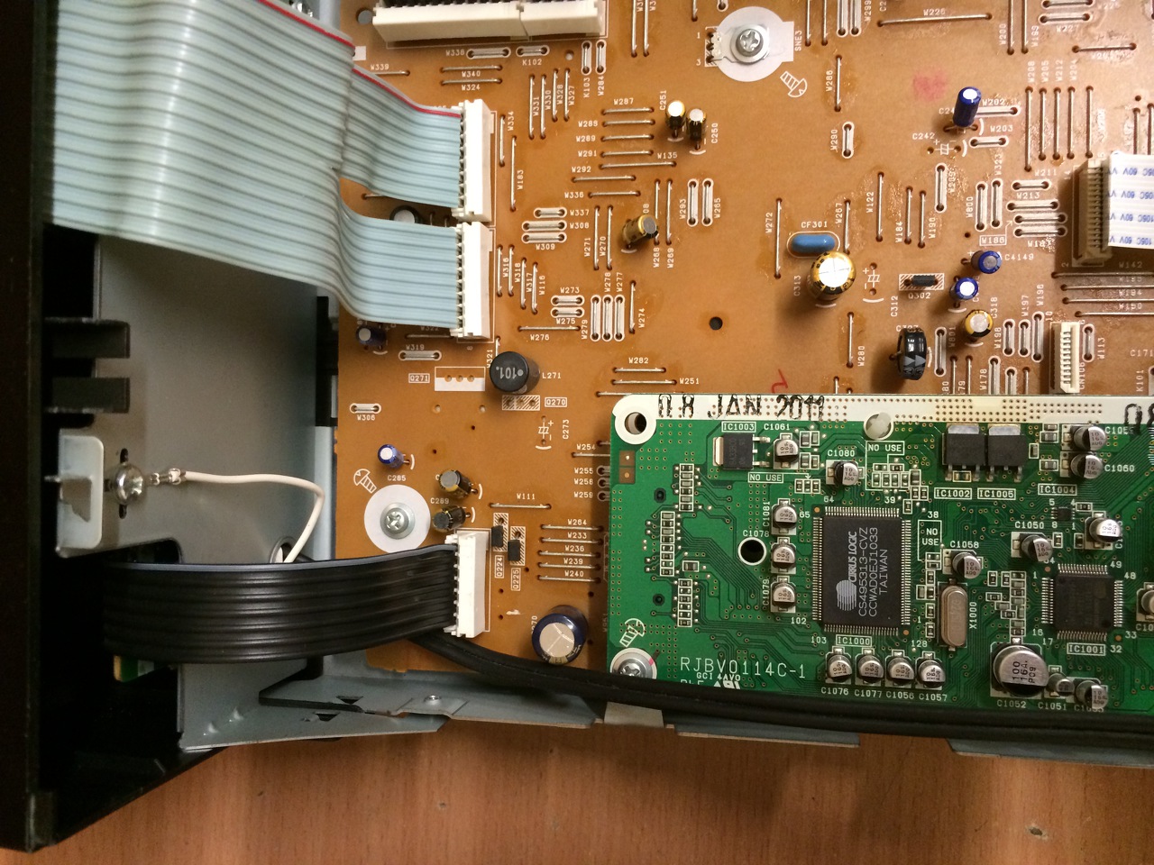

Segítséget szeretnék kérni egy elég nagy problémában. Az egyik barátommal kitaláltuk,hogy a Panasonic SA-HR50-es erősítőjét egy kicsit átépítjük mégpedig úgy,hogy a jack kimenetére ráforrasztunk egy stereo RCA kábelt. Maga az ötlet az jónak ígérkezett,csak sajnos a barátom szétszedte a jack aljzat burkolatát és akkor vettük azt észre,hogy a műanyag burkolatban járatok vannak kimarva a kis érintkező lemezeknek. A barátom megpróbálta visszarakni a burkolatot,de nem járt sikerrel cserébe az erőltetéstől megsérült a NYÁK forrasztás felőli rétege,így azokat a lemez érintkezőket amelyeknél megsérült a NYÁK,forrasztó segítségével eltávolítottam. Amikor ezzel megvoltunk akkor kipróbáltuk az erősítő hangfal kimenetét,de sajnos nem sikerült hangot kicsikarnunk a hangfalak irányában,a jack aljzatnál viszont van hang. Azt szeretném megkérdezni,hogy tudnátok-e valamilyen jó tanáccsal ellátni,hogy hogyan tudnánk orvosolni a fent említett problémát? Illetve lenne még egy kérdésem,lehet-e valahogyan direkt hang kimenetet levenni erről az erősítőről úgy,hogy a hangerő ne függjön össze a hangerő szabályozóval? Itt arra gondolok,hogy egy olyan kimenetet szeretnénk csinálni amin akkor is hallható valami ha a hangerő szabályozó teljesen le van halkítva. Feltöltők egy képet magáról a NYÁK-ról,hogy könnyebben be lehessen azonosítani a dolgot. Köszönöm szépen előre is a segítséget. A hozzászólás módosítva: Jan 1, 2015
A fenének csináltok ilyet
![]() Bár ami nem öl meg, attól okosabb leszel ![]() Az a része, hogy elviszitek szervizbe és "némi" pénzért kicserélik az "E VOLUME P.C.B" panelt gondolom nem játszik. A "B" terv az az lehet (nem javasolt!), hogy mivel nagy okosan Idézet: ettől kezdve úgy érzékeli "a digitális agy" hogy be van dugva a füles és tilt mindent... Ha rövidre zárod a szalagkábel 1-es (fehér) és 4-es (középső) pontját, akkor többé nem érzékeli a fülhallgató bedugását....„így azokat a lemez érintkezőket amelyeknél megsérült a NYÁK,forrasztó segítségével eltávolítottam” Mellesleg komoly darab én gyári állapotba állittatnám vissza és nem gányolnám tovább
Először is a rehabilitációról: ezen a hangerőszabályzó / fejhallgató kimenet nyákon amit leamortizáltatok látsz számozást. Egy darab vékony dróttal kösd át a 4-es és 5-ös kivezetéseket. Most azért nem szól a cucc, mert azt gondolja, hogy be van dugva a fejhallgató, ezért némitja az összes hangszóró erősítőt. A doksi szerint a 6-os, és 7-es lábakat az áramkör nem használja, így azokkal nem kell semmit csinálni. Idézet: „Illetve lenne még egy kérdésem,lehet-e valahogyan direkt hang kimenetet levenni erről az erősítőről úgy,hogy a hangerő ne függjön össze a hangerő szabályozóval? Itt arra gondolok,hogy egy olyan kimenetet szeretnénk csinálni amin akkor is hallható valami ha a hangerő szabályozó teljesen le van halkítva.” A linkelt doksiban a (11.4 DSP Block Diagram fejezet) rendelkezésre áll pontosan 12. Azt csak úgy mondom, hogy valószinűleg egy DSP panel csere drágább mint a fülesé
IC 106 8. lábáról a jobb oldali, 7-es lábáról a bal oldali hangerőszabályozás előtti jelet lehet egy-egy 10 µF / 16V kondival kicsatolni.
Ahogy Gafly kolléga írja, kissé óvatosabban kellene eljárni, mint az előzőekben. ![]() Rendes páka (nem bádogozásra használatos), odafigyelés, stb. Sok sikert! Szerk.: a biztonság kedvéért a 10 µF / 16V és a vonalkimeneti csatlakozó közé még sorosan egy 1 k Ohm ellenállást is tegyél! A hozzászólás módosítva: Jan 2, 2015
