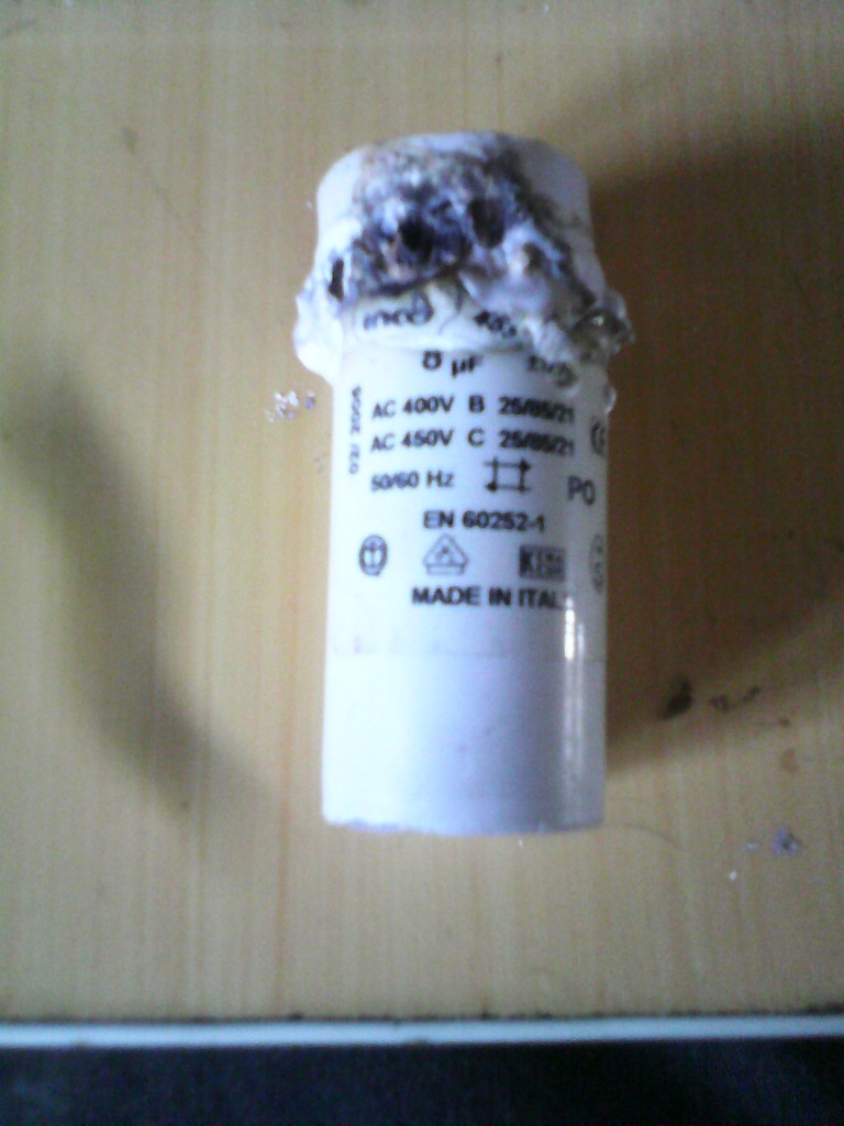

(#) csoki18 hozzászólása Dec 31, 2014 /
Van egy egyfázisú villanymotorom (házi vízmű motorja) amin leolvadt a kondenzátor (400/450V 8 µF ).
A kérdésem az lenne ha ez helyett egy 10 µF-os kondit raknék a motorba attól lehetne valami problémája? A motor 600W, 2800-as fordulatszámon pörög. Adattáblája nincs. más infót nem tudok róla. Amit még észre vettem, hogy kondi nélkül is elindul de hol balra hol jobbra forog.
A segítséget előre is köszönöm.
Üdv.: Gábor
(#) Gafly válasza csoki18 hozzászólására (») Dec 31, 2014 /
Amint kinyitnak a boltok (2015, Január 5) vegyél másik kondenzátort. Nagyjából 500 forint. Bővebben: Link
Kondi nélkül meg szegény még azt sem tudja, hogy merre induljon meg....
Addig meg ne nagyon használd, fordított irányban forogva sem nem csinál sok hasznosat, sem nem él sokáig...

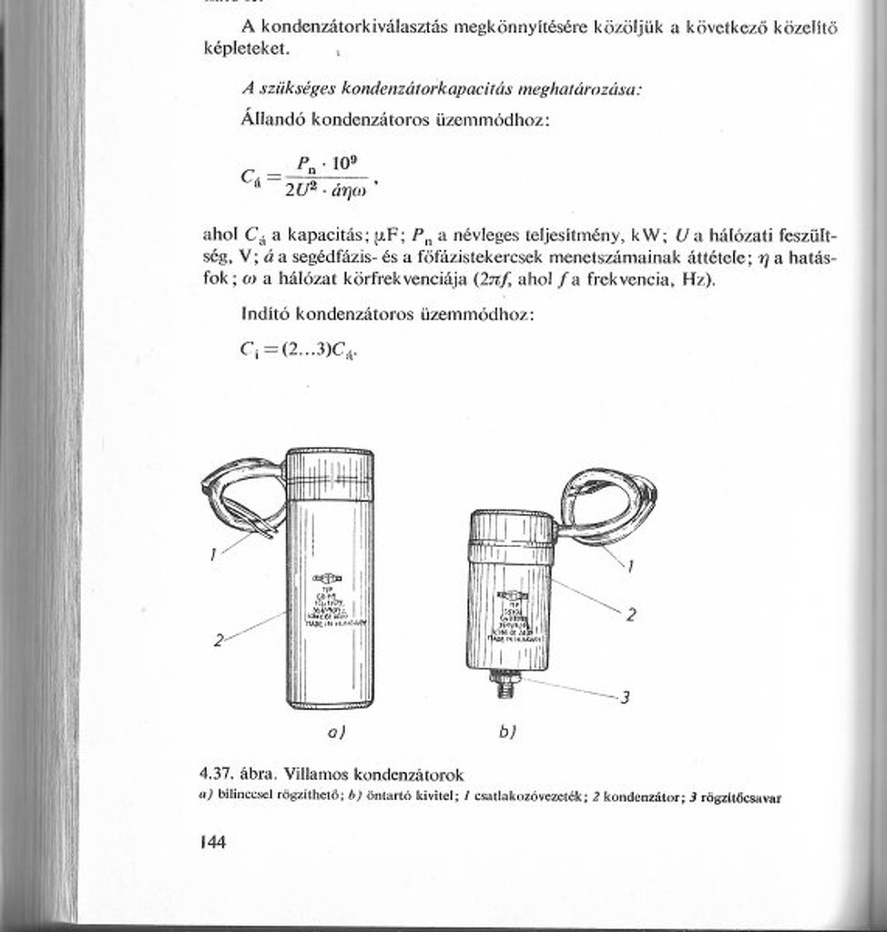

(#) violin hozzászólása Jan 3, 2015 /
Van egy gagyi kínai állványos fúróm. Már mikor megvettem is gyanúsan gyenge volt. Most akartam valami nagyobb átmérőt fúrni vele,de olyan gyenge,hogy alacsony fordulaton nem visz sőt,ha magasabb fordulatra váltok,fel sem pörög....
Megnéztem az indítókondit, egy 8µF-os van benne...
A kérdésem....nem túl kicsi ez ide....?
Egyáltalán van valami táblázat,hogy mi alapján kell méretezni?
Köszi és Boldog Új Évet Mindenkinek!
(#) granpa válasza violin hozzászólására (») Jan 3, 2015 /
Ha eredetileg 8µF volt rajta, akkor ennyi kell, és annyit tud. Nagyobb kondival leégetheted. Valamelyik motoros témában ott a méretezés (kW/uF). Mekkora teljesítményű a motorod?
(#) Bakman válasza violin hozzászólására (») Jan 3, 2015 /
Le kellene mérni a kondit, mert nem biztos, hogy annyi is az értéke, mint amennyi rá van írva.
Most mértem meg.....7,8uF....
Egyébként 500W-os a motor....
(#) violin válasza granpa hozzászólására (») Jan 3, 2015 /
El nem tudom képzelni,hogy egy 500W-os villanymotor ennyire gyenge....
Dolgoztam már kisebb (pl 370W-os) is,de az is erősebb volt...
(#) erdgab válasza violin hozzászólására (») Jan 3, 2015 /
Hátha segít.
(#) violin válasza erdgab hozzászólására (») Jan 3, 2015 /
Ez csak azt erősíti meg,hogy a rajta levő,az minden szempontból kicsi...
Már csak azt kéne kiderítenem valahogy,hogy üzemi vagy indító van rajta.....?
Bár semmiféle relét nem láttam rajta,ami lekapcsolná indítás után...
