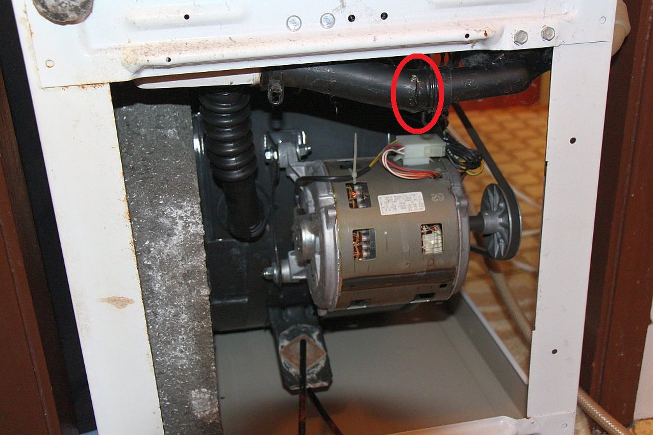

(#) Birs Alma hozzászólása Jan 4, 2015 /
Sziasztok. Whirlpool awg 327-ben van az a kb 20cm hosszú gumicső, ami a leeresztő szivattyún van. Van benne egy iránytörés is, szóval nem pont egyenes. A belső átmérője kb. 20mm, de nem tudom pontosan mert még nem szereltem ki a csövet. Sajna elrepedt.
Vajon mivel pótolhatnám megfelelően, vagy hol lehetne beszerezni?
Esetleg megragasztani mivel érdemes? Eléggé hasonló az anyaga, mint a kerékpár tömlőnek. Folyékony gumiragasztó+egy régi bicikli belsőből kivágott folt?
Köszönöm a segítséget!

(#) botesz válasza Birs Alma hozzászólására (») Jan 4, 2015 /
Keress meg privátban valószínűleg van ilyen csövem!

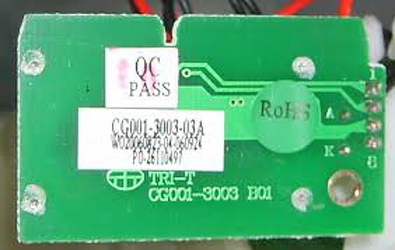

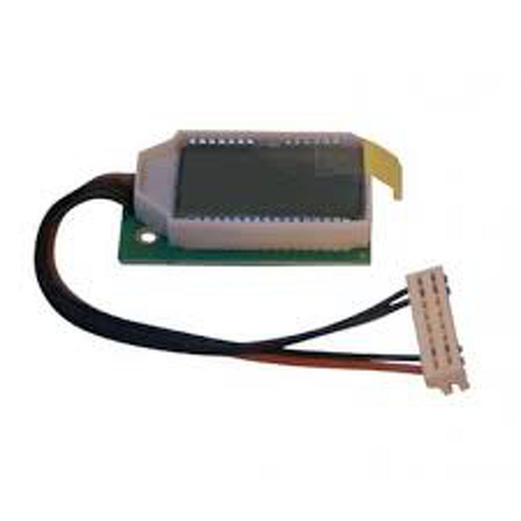

(#) babik003 hozzászólása Jan 4, 2015 1 /
Van egy ilyen típusú felültöltős mosi és a kijelzője mindenféle hieroglifákat ír ki.
Nincs valakinek egy ilyen bontott ami jó?
Vagy esetleg meg lehet ezt javítani?
A kijelző szalagkábelellel van csatlakoztatva a panelhez, de csak oda van hajlítva és szerintem az mozdult el. Bárhogy próbáltam igazgatni, nem lett jó.
A kijelző hátulján a következő adat látható:
CG 001 - 3003-02
WU20050525-1-05-0701
Köszönettel
Mo
UI
A tájékoztató képeket a netről szedtem le.
(#) Chipmunk1960 válasza babik003 hozzászólására (») Jan 5, 2015 /
Szia, Az üveglap szélén van 2 vezető gumicsík, Az első képen látszanak is az érintkezők fényes pontjai. azokat kell izopropillal megtisztítani, úgy látom a műanyag ház rá van olvasztva, le kell vágni, síkban a panellal, majd a végén egy csepp IS megfogja. Az üveglap szélén a rágőzölt vezetősávokat is finoman végigtörölni. Ha ez nem segít, akkor csere, mert az üvegről elszublimált a vezető rész.
