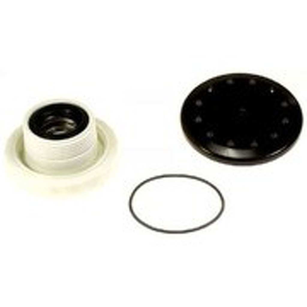

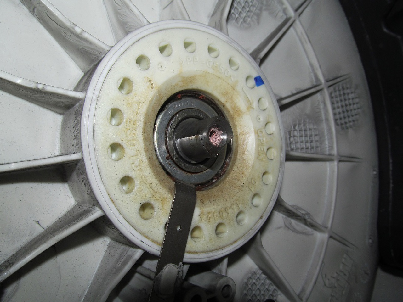

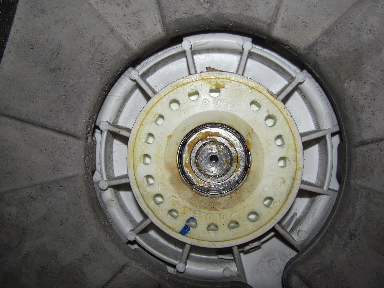

(#) HZsolesz hozzászólása Jan 7, 2015 /
Segítséget, illetve tanácsot szeretnék kérni. Egy Elektolux EWT 1015 felültöltős mosógépem van, amiben megszólalt a csapágy. A ruhák zsírfoltosak lettek, úgyhogy azt hiszem a szimering is megadta magát, ha nem ép az halt meg először. Nekiugrottam, hogy szétkapom, de ilyen csapágyházzal még nem volt dolgom.
Egyértelműen rá van írva a bontási irány, de nem merem nagyon bántani, nehogy elszúrjam.
Hogyan bontsam szét? Spéci szerszám kell hozzá a sok lyuk miatt? A ház újrahasznosítható és elég csak csapágyat és szimeringet venni bele, vagy (mert webshopokban így láttam) kompletten kell cserélni? Ki kell szerelni a dobházat, vagy meg lehet így oldani oldalról? Ugyanis a dobház nem tűnik bonthatónak.
És egy utolsó kérdés, mi az a fekete dolog, amit mellé tesznek a képeken? (zsír, tömítés felismerve )

(#) botesz válasza HZsolesz hozzászólására (») Jan 8, 2015 /
Ezt úgy lehet szètszedni hogy kitekered valamilyen szerszámmal a csapágyházat.Csapágyházat kompletten tudsz venni adnak hozzá v gyűrűt.
(#) botesz válasza HZsolesz hozzászólására (») Jan 8, 2015 / 1
(#) Atti128 válasza HZsolesz hozzászólására (») Jan 8, 2015 / 1
Helló! nyugodtan kiskalapáccsal és valami fémruddal megütheted hogy elforduljon. Nem kell szétszedni a dobot hozzá. Az újhoz nekem mellékeltek egy betekerő "segédeszközt" is. A képen is az látszik.
(#) lukovicsek válasza HZsolesz hozzászólására (») Jan 8, 2015 /
Egyre azért figyelj oda, az egyik oldalt balos menet van, vagyis visszafele kell tekerni, amugy rá van rajzolva nyillal ha szerencséd van.
(#) HZsolesz válasza Atti128 hozzászólására (») Jan 9, 2015 /
Hello! Köszi, pont erre gondoltam, nem mertem megütni.

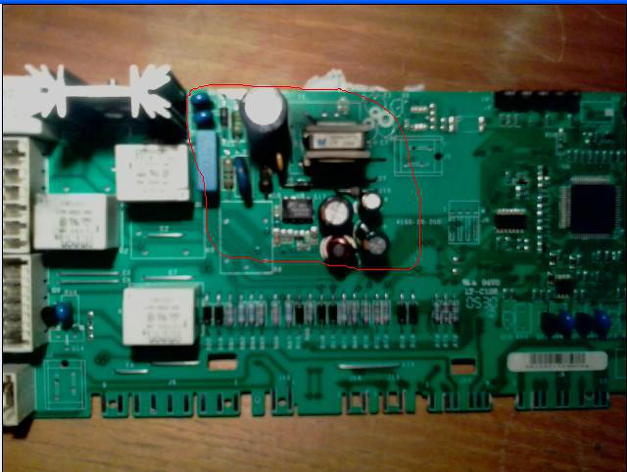

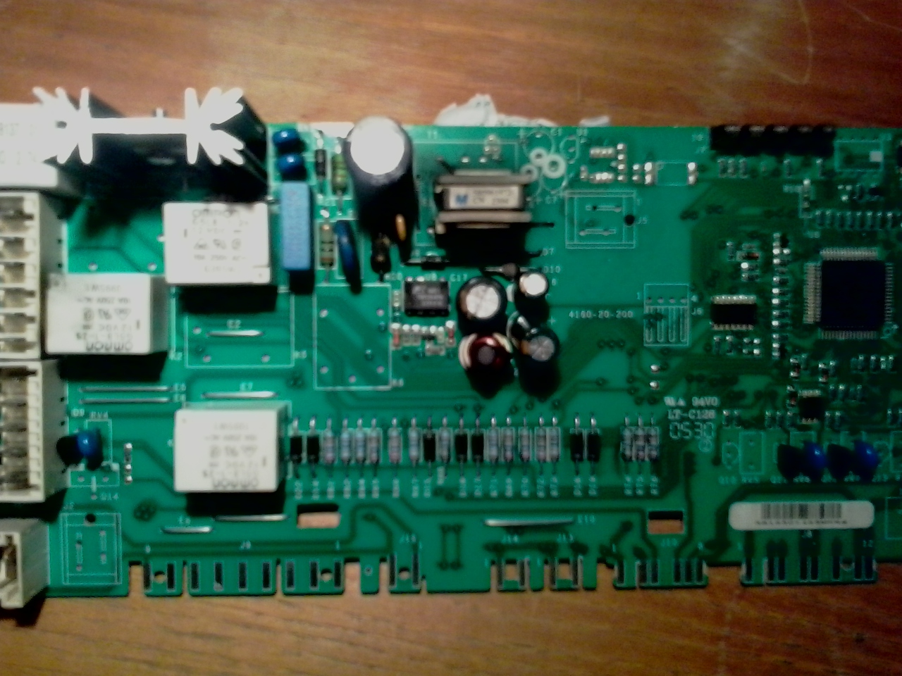

(#) robi0777 hozzászólása Jan 9, 2015 /
Hello
kifüstölt az Indesit T2001-08-G nevu mosogepunk iranyito panelja. kiszedtem es par dolog meg egett rajta.nem tunik annyira rossznak.foglalkozik valaki ilyen javitassal vagy vehetunk uj gepet?
(#) botesz válasza robi0777 hozzászólására (») Jan 9, 2015 /
Ternészetesen javítható.A gond csak az jogy úgy magától nem ég ki a panel tehát a perifériákkal is gond van.
(#) Bakman válasza botesz hozzászólására (») Jan 9, 2015 /
Lehet, hogy a tápegység körben keletkezett valamilyen zárlat, így a perifériákat nem érinthette a baj. Igaz, ez sem egy jó eset, lehetséges tápegységhibánál a kontroller tönkremenetele, ami már kicsit nehezebben szerezhető be.
robi0777, tudsz pár fotót mutatni a megégett részről?
(#) ttindian hozzászólása Jan 9, 2015 /
Újra WIDL126 , F12-es hibát ad , kommunikáció probléma , átnéztem a vezetéket, kimertem de jó , mi lehet a baja?
(#) robi0777 válasza Bakman hozzászólására (») Jan 9, 2015 /
nem tudom fog latszani valami
A hozzászólás módosítva: Jan 9, 2015
(#) Bakman válasza robi0777 hozzászólására (») Jan 9, 2015 /
Semmi használható. Egy dolog látszik: a trafó környéke poros (középen, felül), de ennyi. Melyik részen van égésnyom?
(#) robi0777 válasza robi0777 hozzászólására (») Jan 9, 2015 /
dobtam fel uj kepet pirossal van bekeretezve az egett resz közepen.remelem mar latszik
igen a trafo es a korulette levo kondik, tekercs, ellenallasok diodak egettek.meg kormos a kis proci is
