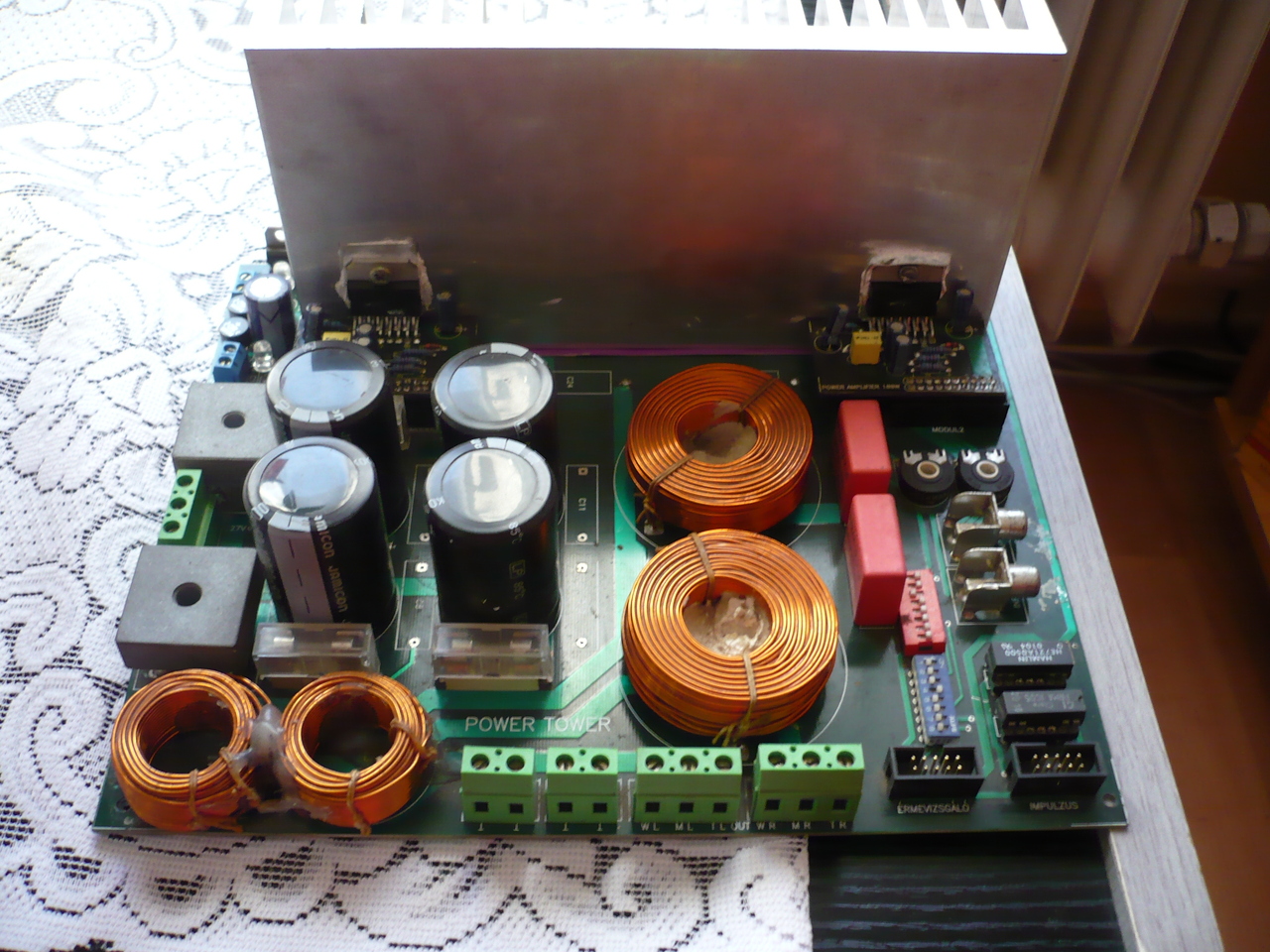

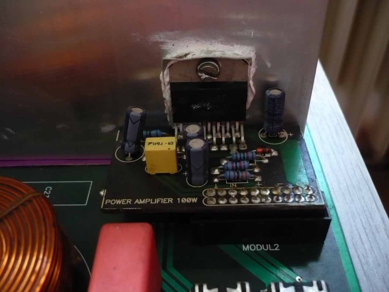

Van nekem egy zenegépbe való modulom. Jó lenne tudni hogy melyik zenegépbe való. Hangváltójának kéne a kapcsolási rajza.
(#) ptesza válasza golem hozzászólására (») Okt 15, 2014 /
Ez akármelyikbe ha van elég hely. Ha a kimenetről visszafelé megrajzolod a kapcsolási rajzot vissza a az IC-ig akkor tudok segíteni kielemezni.

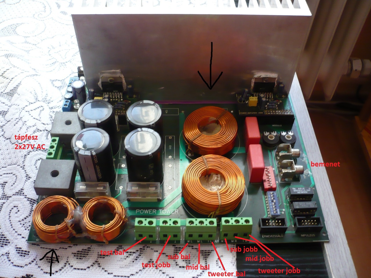

Vissza rajzoltam így van kialakítva. Meg jó lenne tudni hogy a nyilall jelzet tekercsek hány mh sak
(#) ptesza válasza golem hozzászólására (») Okt 16, 2014 /
A nagy tekercs 0,8~1mh közötti lehet sima elsőrendű váltás. . Ide kell kötni a mélyet. A Soros kondi és a tekercs egy elsőrendű sáváteresztű szűrőt alkot ez lenne a közép hangszóró-é. A sima soros kondi ra kell kötni a magasat. Ez a minmum egy háromutas hangváltóban.

(#) Sanyika19 válasza golem hozzászólására (») Jan 4, 2015 /
ez egy végfok ugye?? nekem is lenne egy ugyan ilyenem. és ezt házban hogyan lehetne bekötni ?? vagy hangváltó ? mi akar ez lenni ?
(#) ptesza válasza Sanyika19 hozzászólására (») Jan 6, 2015 /
Kell hozza egy 200~250VA toroid 2db 27V-os kivezetéssel.
