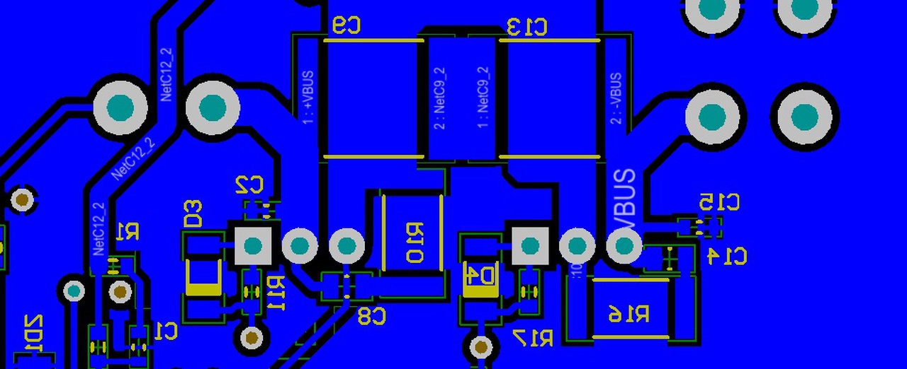

Van egy újabb nyákterv. Remélem így sokadjára ez jó lesz. Eléggé összesűrítettem mindent. A snubber és a fet környéki kondikat igyekeztem a fetek köré sűríteni.

Két oldalas nyákot tervezél, akkor használd valóban kétoldalasan, ne csak úgy, hogy azt rakpod a másik rétegre, amit az elsőn elvezetni nem tudsz.
Így pl a két MKP kondi sem ér alul semmit. Ugyanis, Con1-ből van eg yhosszú pálya FET drainbe. T2-n folyik az áram, megszakad, ekkor ez megint egy nyákpláyn tud tovább folyni C9-be. Ellenben ha azonos odlalon van az előző páláyval, akkor Con1-ből C9-ig menő szakasz induktivitásának árama szépen bemegy a C9-be, és ekkor már csak a maradék pár mm okoz tullövést.
RC snubberre számoltál disszipációt, ha jól nézem most 1206 méret van benn, elég lesz? (1/4W)
(#) elektros90 válasza lorylaci hozzászólására (») Dec 24, 2014 /
A disszipáció 1/8W ra jön ki, már ha jó képletet használtam: P = Csnub * Vcc^2 * f
(Csnub = 100pF, f = 500KHz, Vcc = 50V)

+/-25V tápod? Ha +/-50V akkor 100V-ot kell beírnid (hiszen a snubbert a teljes fesz terheli)
30 - 50V, én csak féltápra számoltam...
Kicsit újra komponáltam 2512 es tokkal. Jobb lesz így?
(#) lorylaci válasza elektros90 hozzászólására (») Dec 25, 2014 /
Azért érdemes leszimulálni is. Az előbbi képlet nagoyn közelítő értéket kap. A figyelsz a FET megfelelő sebességű be- és kikapcsolására, akkor eleve jóval kisebb lesz a disszipáció.
Nálam pl 220pF van 72V tápfeszre (teljes híd), és 10R 1210 tokú ellenállásokat használok, és tutik.
Számold össze mennyi most a snubbered becsült plusz induktivitása (pár nH biztos megvan), és nyomd be szimulátorba. Ezzel pl megkapod a snubbered felső határát.
Perzse próbaképpen érdemes megnézni snubber nélkül is, milyen tartományban van a "ringing". Esetek többségében pár MHz környékén.
