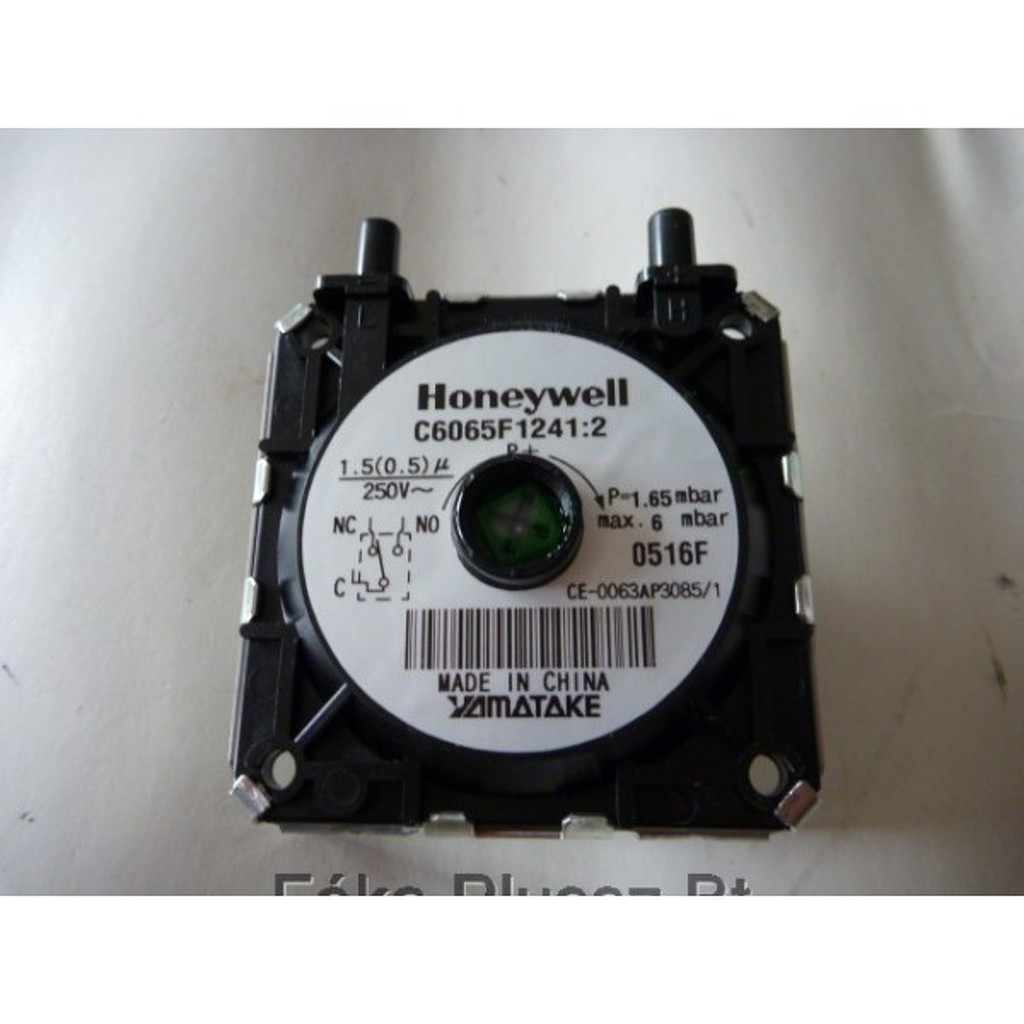

(#) szepy74 válasza szerediattis hozzászólására (») Jan 4, 2015 /
Buék!
Én is épp tanulgatok itt
Történetesen van 2 tippem van egy Quadriga (Ariston) uno 24 mffi hibájának okára, de a segítségeteket kérném.
A tünet: ha már fűtés üzemben meleg és átkapcsol melegvízre a visszaváltáskor a légnyomáskapcsoló relé kattanása után sem indul a láng ... és piros lámpa.
Tipp: egyik a már itt többször leírt kondi probléma (amennyiben az a c903 fehér Thermowatt cs.1402 scheda uno mcu panelen - itt ugyanis csak másik típusokat láttam) a másik az általad említett relé.
A hiba nem mindig áll fenn, viszont nagyobb valószínűséggel, hogyha góz/pára van a kazán körül (zuhanyzás). Ezért gondoltam a kapcsoló kontaktokra inkább.
Hol lehet ilyet kapni? Van egyben az egész?

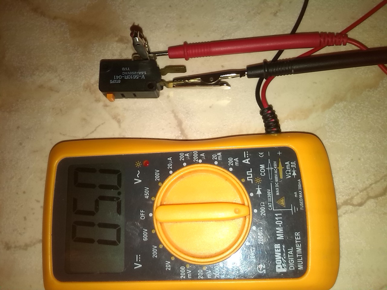

(#) szerediattis válasza szepy74 hozzászólására (») Jan 5, 2015 /
Üdv szepy74.
Ha az említett készülékedben olyan a nyomáskapcsoló,mint amit én is fölraktam,akkor mindenképp javaslom a mikrokapcsoló ellenállásának mérését,nem nagy munka,viszont engem nagyon megtréfált a kis kínai.

(#) szerediattis válasza Mesarthim hozzászólására (») Jan 16, 2015 /
Ha hasonló a légnyomás kapcsolóján lévő mikrokapcsoló,mint a Westen 240fi-típuson,akkor érdemes rámérni,de hallottam olyan esetről is,amikor a légnyomás kapcsoló gumi csövében lerakódott pára okozott letiltást.
