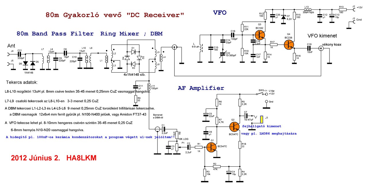

A sávszűrőt nem kell annyira túl misztifikálni, hogy ha nincs beállítva wobblerrel akkor azt már nem is lehet használni. Még elijeszted a kezdő társainkat
![]() (ezt most nekik írom) Egyszerűen a bemeneti sávszűrőt simán fülre max. hangerőre lehet hangolni és kész. Lehetőleg műanyag csavarhúzóval. Nálam a kis 80m-es vevő két tranzisztoros hangerősítője bőségesen kihajt egy mezei Walkman fejhallgatót ezt sem kell túlbonyolítani, jó dipóllal és jó esti terjedés esetén pedig még egy hangszórón is szólnak az állomások csak persze halkan. Nagyon díjazom a másik "oktató rádió" topikban a kezdeményezésed, csak mindig hagyod magad eltéríteni a kitűzött céltól és mindenféle IC-s kapcsolásba belebonyolódik a téma. Nagyon is jól sikerült az a tranzisztoros vevő paneled, esztétikus is és lehet mérni- matatni az alkatrészek között. Nem fontos annak hangszóróval bömbölni, elég ha egy kis fejhallgatót meghajt legalább nem zavarja a külvilágot a csipogás ![]() A mellékelt rajzon lévő kis vevőt már jó páran megépítettük itt a fórumban amely nem egy nagy szám, de jól szól és sok tapasztalatot szerezhet vele a kezdő amatőr. Üdv. Gábor 8LKM
Köszönöm a rajzot! A probléma több rétű olyan értelemben hogy több konstrukciót tesztelgetek. Elméleti szinten vannak az egyszerűbb rádiók és fokozatosan nagyobb terhelést kapna az építő. Éppen ma érkezett meg az AD831 foglalat átalakítója. Ezzel komolyabb IP3-al rendelkező vevő fokozatot is tudok tesztelni. Maga a fejlesztés relatíve sokáig tart, de van még időm összeállítani a dokumentációt. Hozzá tartozik, hogy az egyes fokozatokat műszeresen is mérem, tehát minden hangerősítőt hanggenerátorral és szkóppal illetve PC woblerrel is. Az RF részeket szintén.
A nyák bár rendezett, konstrukció szempontjából nem ideális. A VFO-t kör alakúra fogom rendezni a májkrémes kupak ráhelyezhetősége miatt, és kipróbálok még HF erősítő változatokat, és RF előerősítőt is. Utána a legjobban szóló verziót szándékozom leközölni.
