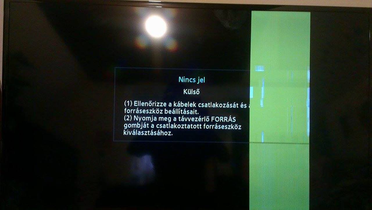

(#) rephlex hozzászólása Jan 30, 2015 /
Sziasztok! Samsung 46f6400 tv-m elkezdte ezt a hibát produkálni. Szerintetek mi lehet a baj? Tcon panelra gyanakszom, viszont furcsa hogy csak bizonyos területen hibázik a kép, máshol nem. Elképzelhető hogy Cof hiba?
Mod: A képet töröltem, mivel politikai tartalma volt!
A hozzászólás módosítva: Jan 30, 2015
Az egyik szalagkábel ami a tcon panel és az lcd között van mozgatásra változik a csík színe. Átforrasztottam a csatlakozókat de nem segített, szalagkábelt megcseréltem a másik oldaléval de nem ment át a hiba.

(#) Buvarruha válasza rephlex hozzászólására (») Feb 5, 2015 /
Mivel a kábel mozgastásával csak mégtöbb hibát okoztál, azért változott a színe.
