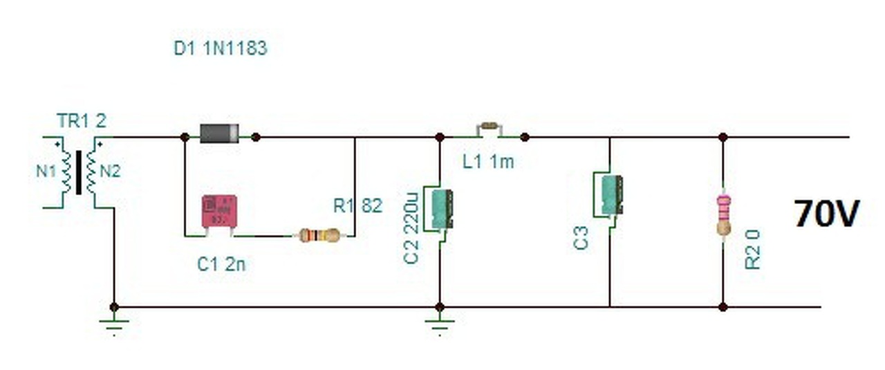

Mit gondoltok az R2 értéke mennyi kellene legyen ellenállás, és watt? Továbbá C3 kapacitásától nem tudom függ-e az R2 értéke.
C2 értéke 100V 220u C3 ugyan csak ismeretlen gondolom 100V (vagy környéke). De a kapacitását nem tudom. L1 ékékre nem annyi mint ami a képen meg van adva! A hozzászólás módosítva: Jan 8, 2015
