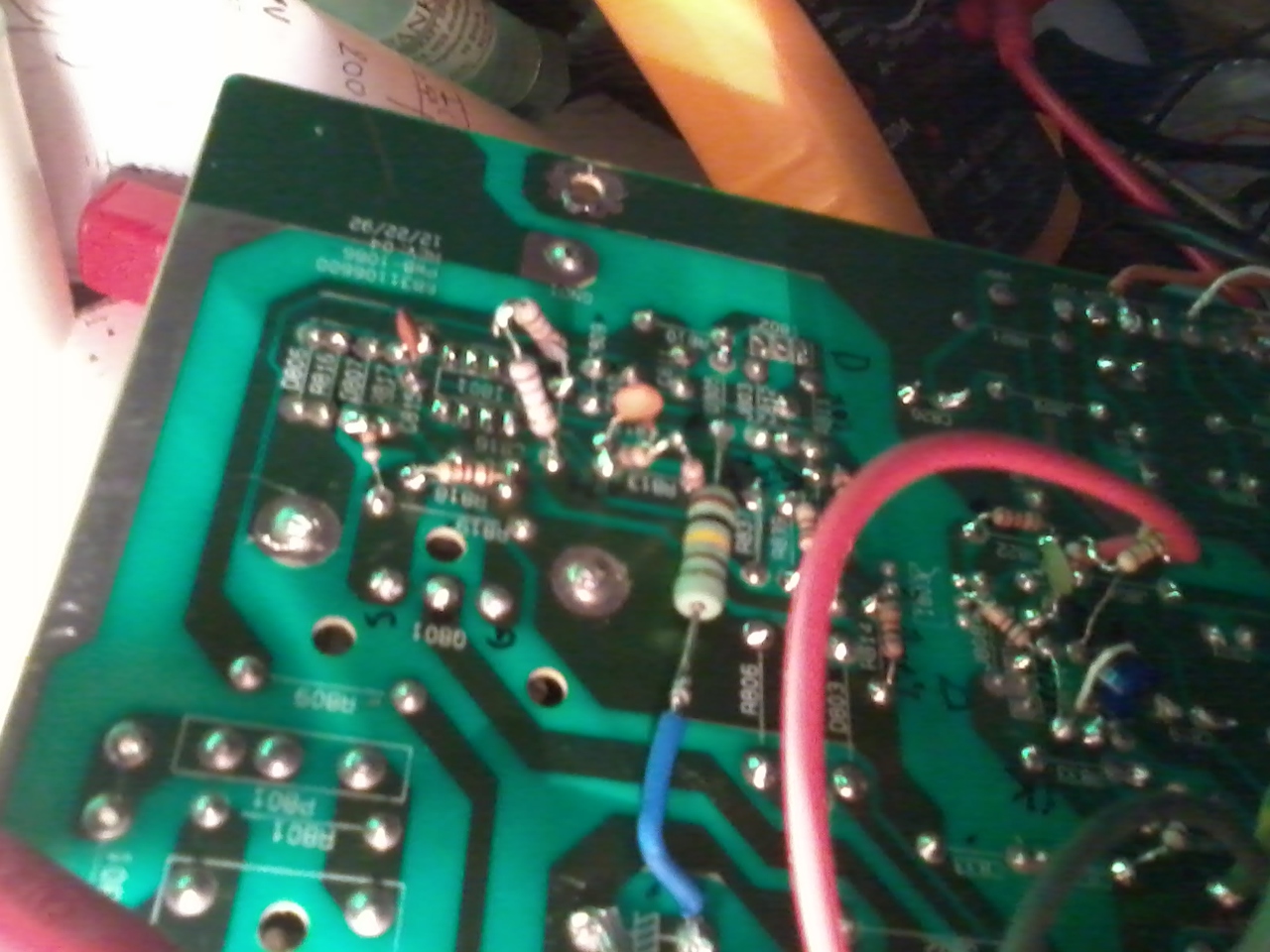

Mit gondoltok az R2 értéke mennyi kellene legyen ellenállás, és watt? Továbbá C3 kapacitásától nem tudom függ-e az R2 értéke.
C2 értéke 100V 220u
C3 ugyan csak ismeretlen gondolom 100V (vagy környéke). De a kapacitását nem tudom.
L1 ékékre nem annyi mint ami a képen meg van adva!

(#) Mircsof válasza sny hozzászólására (») Jan 9, 2015 /
Az a másik probléma, hogy nem tudom milyen frekin ment az eredeti kapcsolásban az IC. Így a "találomra" kiválasztott kapcsolásban a trafón más értékek lesznek merhetőek. Vagy ezt rosszul értelmezem? Nem vagyok tisztában a frekvencia beállításának mivoltával.
Felmérgeltem magam összeraktam az eredeti törött nyákot. Kicseréltem fél marék rossz alkatrészt, elindult, csak sajnos ha nincs terhelve akkor egy pillanatra leál, majd ismét elindul. Ha nem állna le terheletlenül akkor nem is kellene másik nyák.
(#) Ge Lee válasza Mircsof hozzászólására (») Jan 9, 2015 /
A feszültség nem lesz más mert a menetszámok ugyanazok, csak a trafó gerjesztése változik. Menni kellene annak terhelés nélkül is ugyanúgy.
(#) Mircsof válasza Ge Lee hozzászólására (») Jan 9, 2015 /
Összeraktam, ez működik terheletlenül! Viszont a 17V (DC) megnőtt kicsit 22V-ra, ami nem is lenne baj. Viszont számomra érthetetlen okból, bármit kötök rá azt kinyírja autó izzó 24V 48W konkrétan lefolyt a helyéről a volfram tartórúdja.
Az IC vezérlését, és az opto részt alakítottam csak át, a szekunder maradt az eredeti. Így nincs ötletem se mitől jelentkezik ez a gond. A hálózatból indulásnál egy pillanatra 1,5A áram felvétel, átunna már nem tudom mérni az értéket, annyira lecsökken. Ez jónak tűnik számomra.
Sok áram folyna keresztül az égőn? Ha igen akkor vajon miért?
Erre nem tudok mit mondani, nem kellene az izzónak tönkremenni. A flyback egyébként sem arról híres hogy akkora szufla lenne egy pici trafóban. Tegyél rá valami nagyobb ellenállású terhelést, aztán mérj feszt meg áramot. Ha nem klappol az ohm törvény akkor valahol homokszem került a gépezetbe.

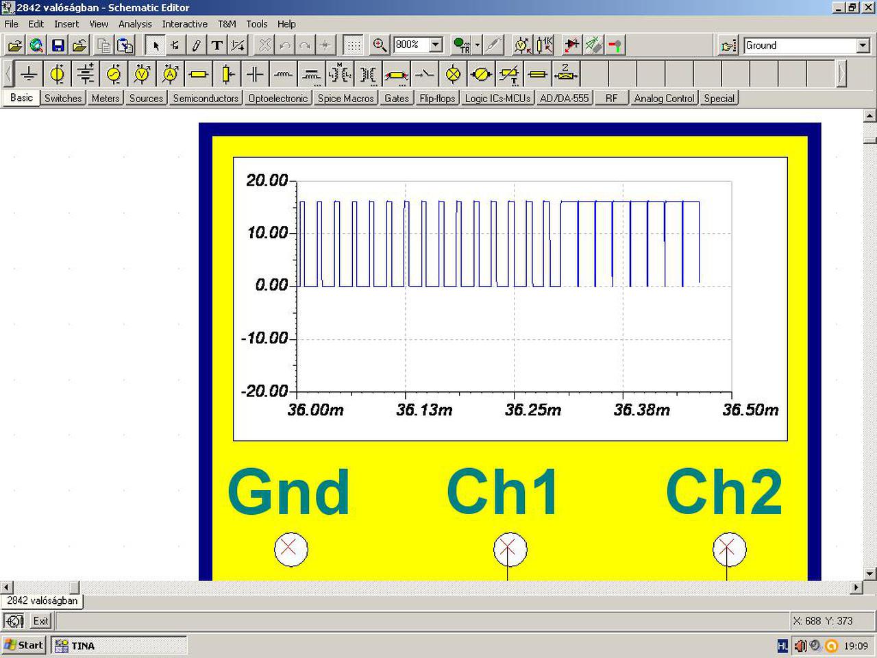

(#) etm válasza etm hozzászólására (») Jan 9, 2015 /
Üdv! A csütörtöki témámhoz lenne még egy kérdésem. Ha szabályozás idején a PWM kitöltés átmegy maximálisra a kapcsoló üzemű táp primerjében,akkor az normális-e,vagy elég nagy probléma?Vagy úgy szokták méretezni hogy ne menjen át akkora kitöltésre?

(#) lorylaci válasza etm hozzászólására (») Jan 9, 2015 /
Normális is lehet. Függ ugye topológiától (push-pullnál max 50% lehet).
Ilyen persze akkor fordul elő, amikor már mondjuk a kimenti feszültség le is esett, ekkor adna a vezérlés maximális kitöltést.
(#) Ge Lee válasza etm hozzászólására (») Jan 9, 2015 /
Úgy szokták méretezni, hogy 25-25% körüli kitöltésen menjen a táp a névleges feszültségen (mondjuk félhídnál). Erre az ingadozó hálózati feszültség, a terheléskor csökkenő puffer feszültség, a trafó szórása, meg amiatt is szükség van, mert a tápnak nem csak a névleges hálózati feszültségről kell rendesen működni, hanem mondjuk 10-15%-al kevesebbről is.
(#) ferci válasza etm hozzászólására (») Jan 9, 2015 /
Flyback kapcsolást tettél fel legutóbb.. ott mehet max kitöltésen, ha olyanok a körülmények.
Adatlap szerint duty cycle közelíthet a 0 %-hoz, persze a valóságban ez nagyon extrém eset.
Homokszem...... Opto előtti potméter cserélve, a megfelelő értékűre, így már nem nyüszít a táp sem, és a feszültséget is be tudom állítani az eredetire (17V) a megfelelő kimeneten.
Végül is nem rontottam sokat, az 1k poti és 10k majdnem ugyan az.
Ahogy nézem így elsőre nem is rossz 5W terheléssel egy tizedet sem esett a feszültség, tudom ez nem egy nagy terhelés, de itt a forrasztó páka, és a labor táp fog lógni rajta. Addig biztos, még nem készül el a PC trafós rezonáns táp
