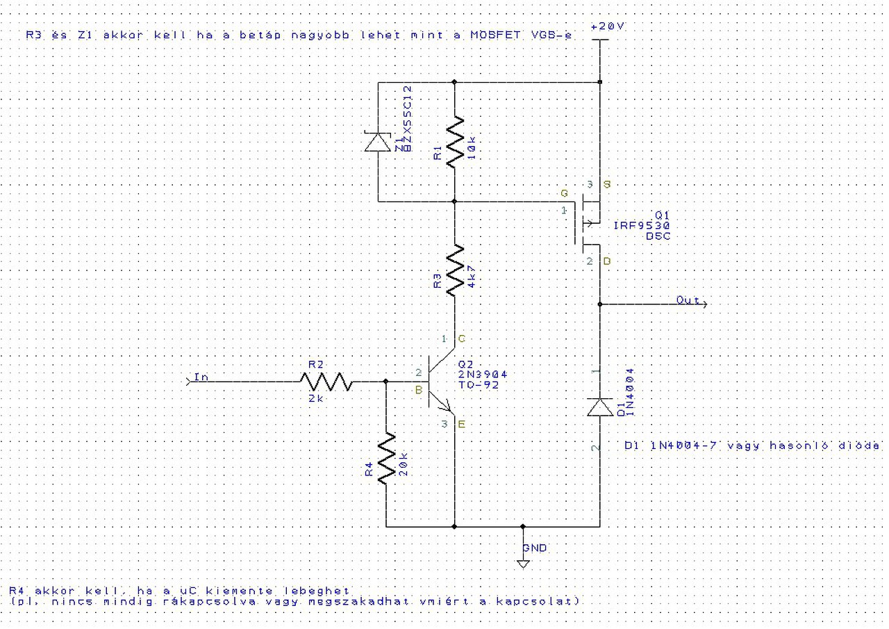

Sziasztok! Nem egészen topikba vág, de az lenne a kérdésem, ha arduino-val szeretnék vezérelni egy tranzisztort, amivel 12v (max:20v) 5a-t kapcsolnék, milyen tranzisztorra van szükségem? Ja és fontos lenne, hogy pozitívot tudjak kapcsolni vele. Előre is köszi!
(#) KBal76 válasza erdeidominik1999 hozzászólására (») Jan 9, 2015 /
Csak ki-be kapcsolni, vagy PWM?
(#) erdeidominik1999 válasza KBal76 hozzászólására (») Jan 9, 2015 /
Csak ki-be.
(#) csatti2 válasza erdeidominik1999 hozzászólására (») Jan 9, 2015 /
P csatornás MOSFET (nagyon sokféle jó, viszonylag alacsony Rdson paraméter kell ha nem akarsz külső hűtést, illetve nagy feszültség esést rajta) plussz egy npn tranzisztor. A MOSFET gate-jét felhúzod egy ellenálláson keresztül a betáp feszre (12V-20V). A tranzisztort pedig a föld és a gate közé teszed. A tranzisztor bázisát hajtod meg egy ellenálláson keresztül a uC-ről. Ha előfordulhat 20V-nál nagyobb feszültésg is, akkor kell még egy ellenállás a gate és a tranzisztor közé, plussz egy 12V-os zener a betáp fesz és a gate közé. Ha induktív a terhelésed (pl. motort hajtasz meg), akkor kell még egy dióda is a kimenet és a föld közé (katód a kimenet felé) különben a kikapcsoláskor indukált nagyfesz kinyírhatja a mosfetet.
A hozzászólás módosítva: Jan 9, 2015
(#) erdeidominik1999 válasza csatti2 hozzászólására (») Jan 9, 2015 /
Köszi a segítséget, ez jó lenne?
(#) csatti2 hozzászólása Jan 9, 2015 /
Na itt van. Annyi módosítás, hogy a maximális VGS-re utalok a szövegben.
Én azért kérdeztem hogy kell-e PWM, mert ha nem, én nem raknék ennyi alkatrészt bele. Egyszerűen egy optocsatolót bele, és akkor nem kell a szintillesztésekkel foglalkozni, az opto nyitná a FET-et, az ellenállás pedig lezárná. Bár nagyon egyszerű, lerajzolhatom.
(#) csatti2 válasza KBal76 hozzászólására (») Jan 9, 2015 /
Az opto az npn tranzisztor helyére mehetne és megspóroltál egy ellenállást. A többi ha kell akkor az opto esetén is kell, ha nem akkor itt sem...
