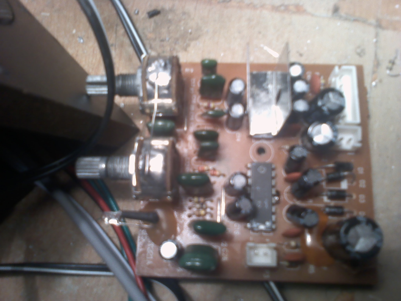

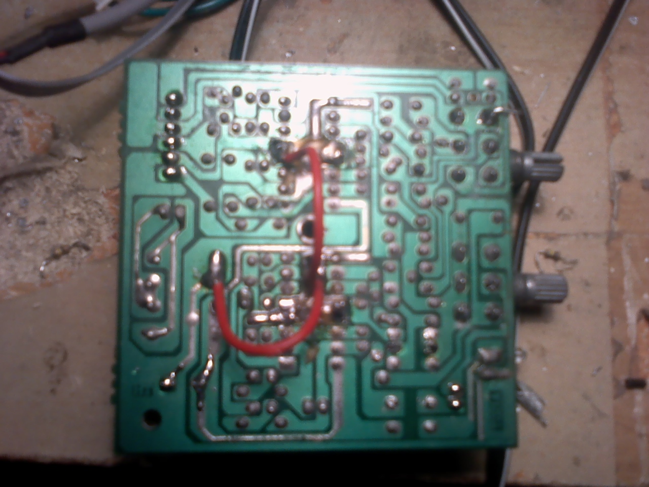

Üdv. Nem tudom, volt-e valakinek olyan hibája (2.1es Blueberry), mikor a hangerő le van tekerve, a woofer hangosan zúg. Ha a basszus potit minimumra tekerem akkor csökken, de nem szünik meg.Ha a hangerő potit tekerem fel akkor kezdi elnyomni, de a doboz miatt nagyon hallatszódik. A basszus része TEA2025-ös IC-vel van megoldva
TEA2025
Megjegyzem gyári hibás, de a nővérem nem volt képes rászánni 1 órát, hogy elvigye vissza az üzletbe és lejárt a garancia -.-
(#) reloop válasza Sanitatum hozzászólására (») Jan 10, 2015 /
Üdv! A 2, 15 lábakon a tápfeszültség felének kéne megjelenni testhez képest. Ha nem így lenne cseréld ki az IC-t.
(#) zotya1983 válasza Sanitatum hozzászólására (») Jan 10, 2015 /
az ic 7 es és 16 os lábai közt milyen feszültséget mérsz? A 14-15, 2-3 lábakon mérj kimeneti dc feszültséget.

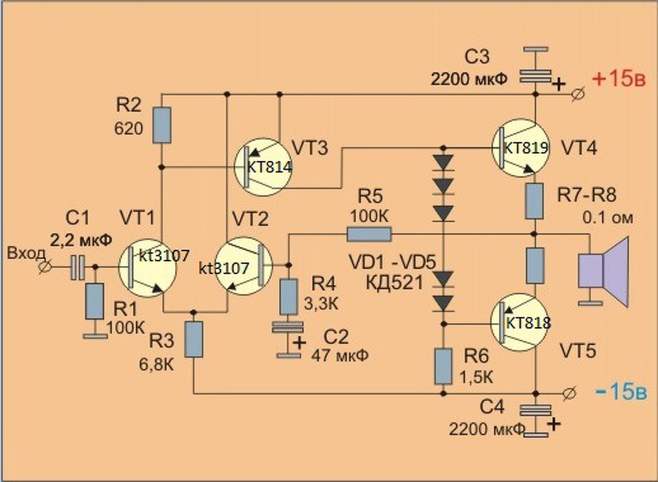

(#) S-line hozzászólása Jan 10, 2015 /
Sziasztok!!! A lent látható kapcsolást szeretném megépíteni. Szeretitek van értelme megépíteni, jól fog működni jó lesz a hangja, minden alkatrész meg van hozzá...

(#) Sanitatum válasza reloop hozzászólására (») Jan 10, 2015 /
A tápfesz 12,25V. 15-ös láb 5,74V és a 2-es 5,7. Észrevettem most valamit, megcserélték a bemenet 1ik oldalát 0val, nagyon szép
Az IC működőképes.
Próbálkozz új tápszűrő kondenzátorral.
Kicseréltem, nem az :/. Nem tudom mennyit segit, hogy felteszem milyen hangot ad ki
Érdemes volna átnézni a fóliát, a test vezetősáv szakadás produkálhat ilyet. Főleg a kezelőszerveknél fordul elő. Jó lenne egy kép róla, mert így csak általános tanácsot tudok adni.
Bocsi a minőségért, a telefonom nem a legjobbak közé tartozik
A piros vezeték valami javítás által került a panel aljára? A test (GND) folytonosságát jó lenne ellenőrizni, szerintem az is oda kapcsolódik.
Nem javitás, most szedtem szét először.Rendbe, mindjárt neki esek

A piros vezetékek közül az 1ik rögtön az egyenirányitó diódára 0 ra ment, onnan áthelyeztem és lényegesen csökkent.Még egy kicsit hallatszódik, általában hol lehet elérni a legjobb eredményt?Perpill a szűrőkondira tettem de már próbálgattam jóformán mindenhol

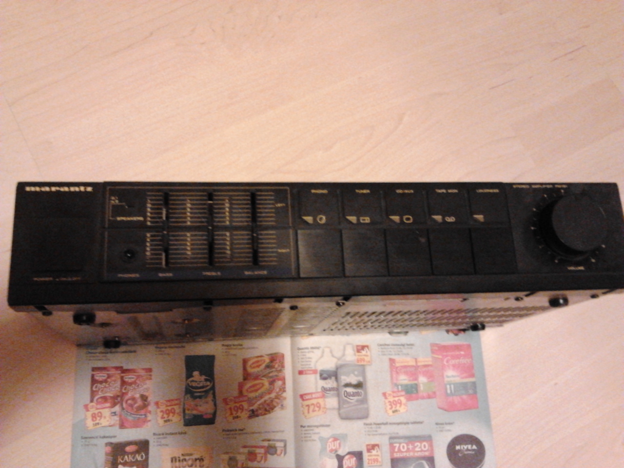

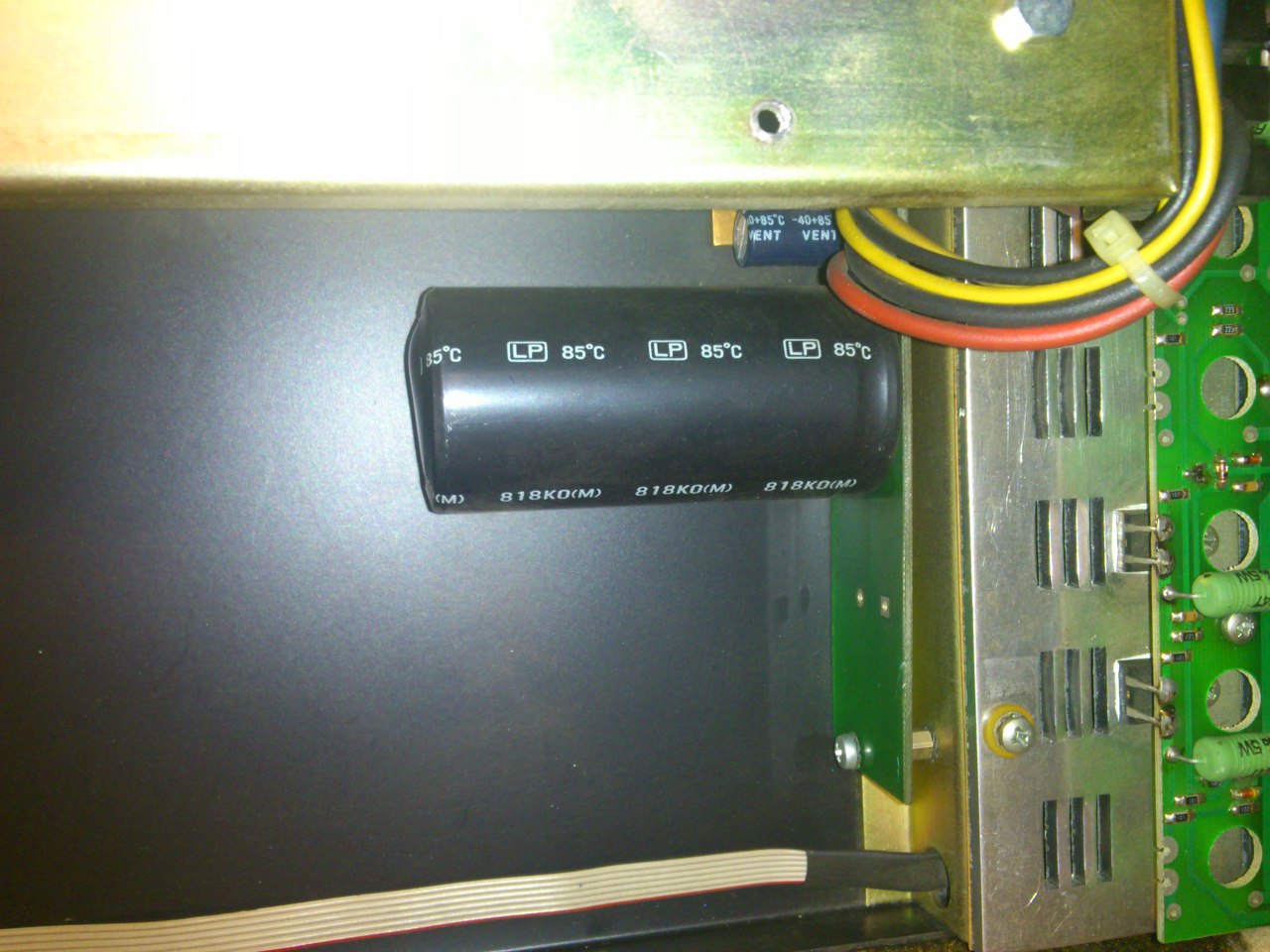

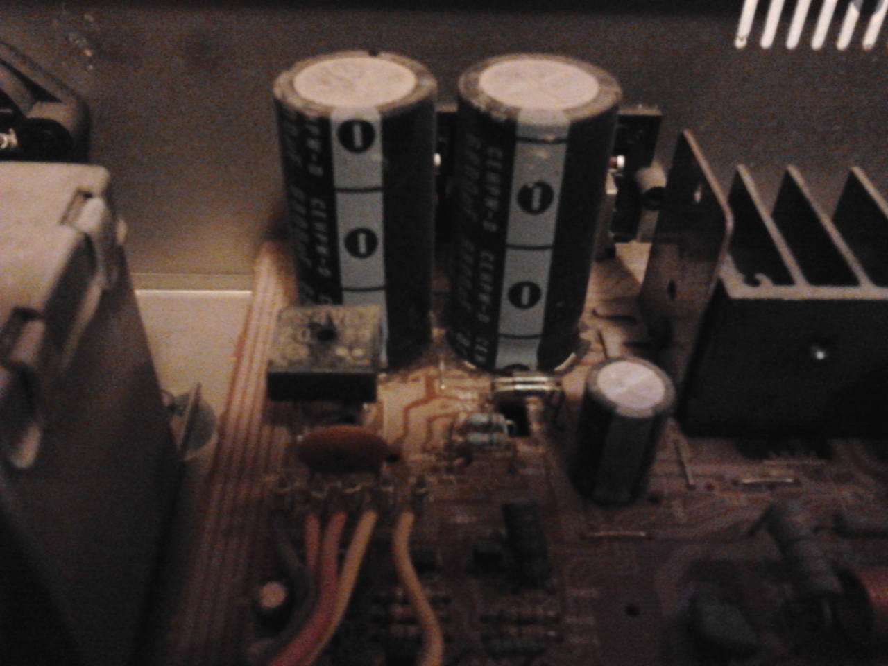

(#) Denon_KEF hozzászólása Jan 10, 2015 /

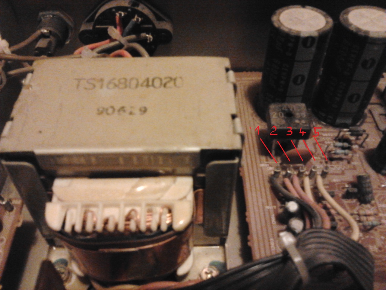

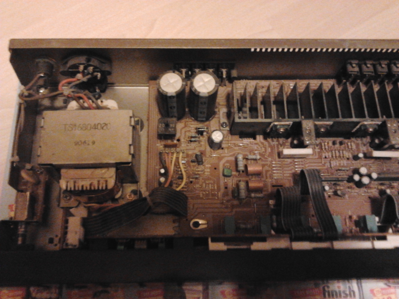

Új vagyok itt, örülök, hogy rátaláltam erre az oldalra. Segítséget szeretnék kérni erősítő javításával kapcsolatban. Van egy Marantz PM 151-es erősítőm, rosszan kaptam, és én szeretném megjavítani hobbiból. Egy ici -pici elektronikai jártasságom van, de inkább mechanikai dolgokat bütykölök Viszont nagyon érdekel
A hiba: nem csinál semmit. Biztosíték jó, a trafóig eljut az áram, de legjobb tudásom szerint a nyákra már nem. Legalábbis ha jó helyen mérem. A kép alapján hol kéne mérnem? A két nagy kondi se biztos, hogy jó mert rozsdás az aljuk, meg mintha trutyis is lenne.
A szűrőkondenzátorra kötés helyes lépés volt, ezt még azzal lehetne fokozni, hogy az IC-k 16-os lábához menő helyi szűrőkondi negatívjára viszed tovább, majd onnan a hangerő poti testhez. Hálás ha vastag vezetéket használsz.

(#) reloop válasza Denon_KEF hozzászólására (») Jan 10, 2015 /
Szia! Jártasság hiányában nem lesz könnyű rendbehozni. Az alsó szerelőlemezt (ha lehet) vedd le, és az ott látható panelrészletről készíts éles fotót. Bejelölöm a mérési pontokat.
A nagy kondik ragasztva is vannak, nem az zavar meg?

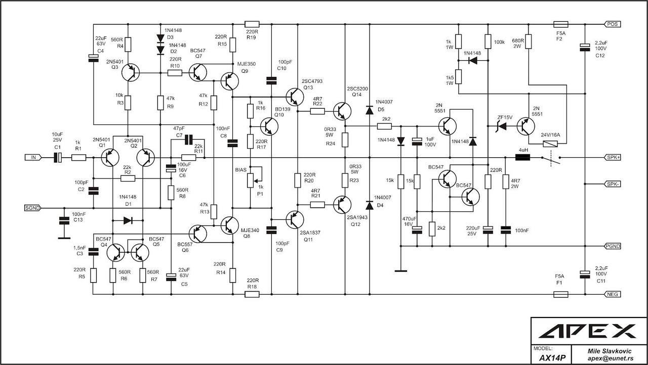

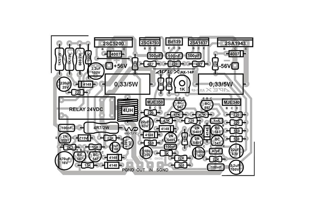

(#) Davidd hozzászólása Jan 10, 2015 /
Sziasztok! Egyik ismerősöm elkészítette a mellékelt kapcsolási rajzot. A megtervezett panelt készítette ugy ahogy van. A bemenet le van kötve a gndre ahogyan illik. A nyugalmi áramot az lehet állítani. Igaz a kimenet nincs leterhelve, de valamiért +17Vdc van rajta. Mellékelem az elkészített kapcsolási rajzot és nyáktervet is. Sem én sem haverom nem jövünk rá mi lehet a probléma, hátha nektek valami szemet szúr.
(#) Davidd válasza Davidd hozzászólására (») Jan 10, 2015 /
Időközben meglett a hiba. A jel gnd es a power gnd között 17V különbség volt, csak összekellett kötni és egyből mar működött is minden, elnézést a téves riasztásért!
