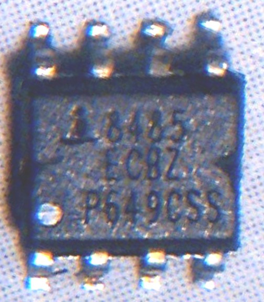

(#) KipKap hozzászólása Jan 13, 2015 /
Egy mozgatható dómkamerából forrasztottam ki a képen látható IC-t. Nem találtam az adatlapját és az elektronika boltban sem tudták azonosítani. Az áramköri helyzete és a hibajelenség alapján (a soros vonalon, amivel a kamera pozíciója állítható rövidzárat mutat) azt mondanám, ez egy rs485 illesztő. Az A és B jelű láb között mérek zárlatot. Ha tényleg az, vajon helyettesíthetem MAX485-el?

(#) kadarist válasza KipKap hozzászólására (») Jan 13, 2015 /
Erről lehet szó: Bővebben: Link.
(#) Sebi válasza KipKap hozzászólására (») Jan 13, 2015 /
Szebb lett volna, ha a képet nem nekem kell forgatnom, láthatóvá tennem.
Közben kadarist megtalálta neked az adatlapot. Azért azt nézd meg, hogy mi van még az A-B vonalvezetékek közt, mert utólsó készüléknél ott a 120 ohmos lezárás, ezenkívül szokásos a zeneres-diódás védelem is - azok is lehetnek zárlatosak...

(#) KipKap válasza kadarist hozzászólására (») Jan 13, 2015 /
Köszönöm! Erre gondoltam én is, de nem voltam túl biztos a dolgomban. Szerinted helyettesíthető MAX IC-vel.
(#) KipKap válasza Sebi hozzászólására (») Jan 13, 2015 /
Köszönöm! (a kép forgatást is. Próbálkoztam vele én is, de meghaladta a képességeimet)
Kiforrasztott állapotában mérem a rövidzárat az IC-n, a 120ohm az RJ csatlakozóba van beépítve. A fényképen látható IC-nek amúgy mi a tokozása? SO8?
Igen, SO8. Jó a MAX485 is, valamint 74176, 74LBC176, stb. Mind lábkompatibilis.

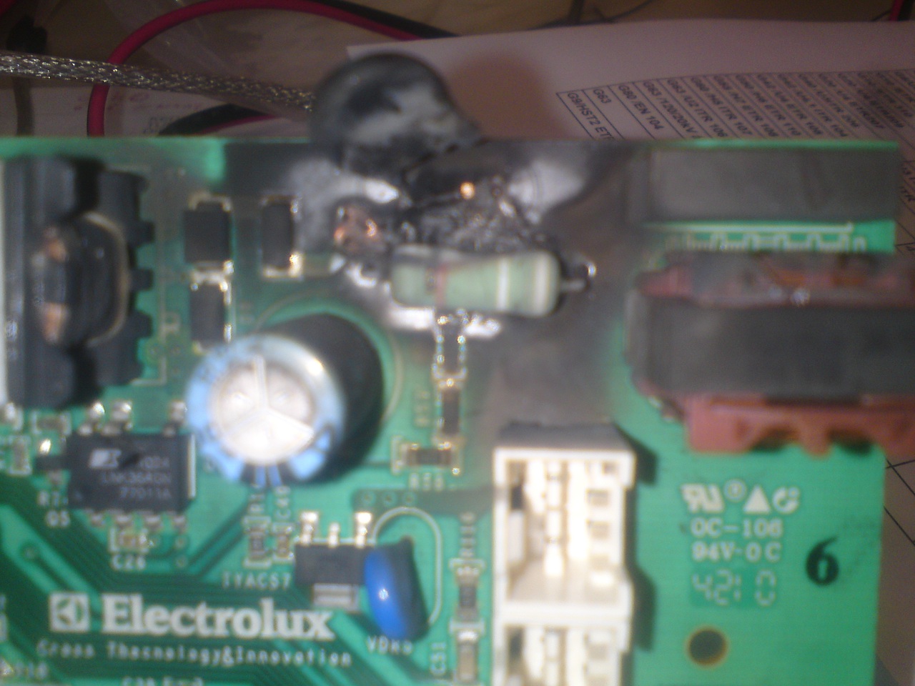

(#) jethro hozzászólása Jan 13, 2015 /
Segítséget kérnék.Szerintetek hány ohm lehet ez a nagy ellenállás mert úgy megsült,hogy a színek kifehéredtek.Ez egy mosogatógép táp 230V-os oldalán van.
Köszi
(#) Sebi válasza jethro hozzászólására (») Jan 13, 2015 /
Ott nagyobb gondok is vannak, mint az ellenállás... Ahogy látom, felrobbant a varisztor (vagy PTC -ha sorosan van a bemenettel). Amúgy az ellenállás - ha kapcsolóüzemű a táp - pár ohm, nem kritikus.

(#) mikrokapcsolo válasza jethro hozzászólására (») Jan 13, 2015 /
Annak az ICnek a teteje nincs kirepedve, az elektrolux logo felett?
(#) Chipmunk1960 válasza mikrokapcsolo hozzászólására (») Jan 14, 2015 /
Én is úgy látom, s az a meghajtó, biztos a D-S zárlat.
