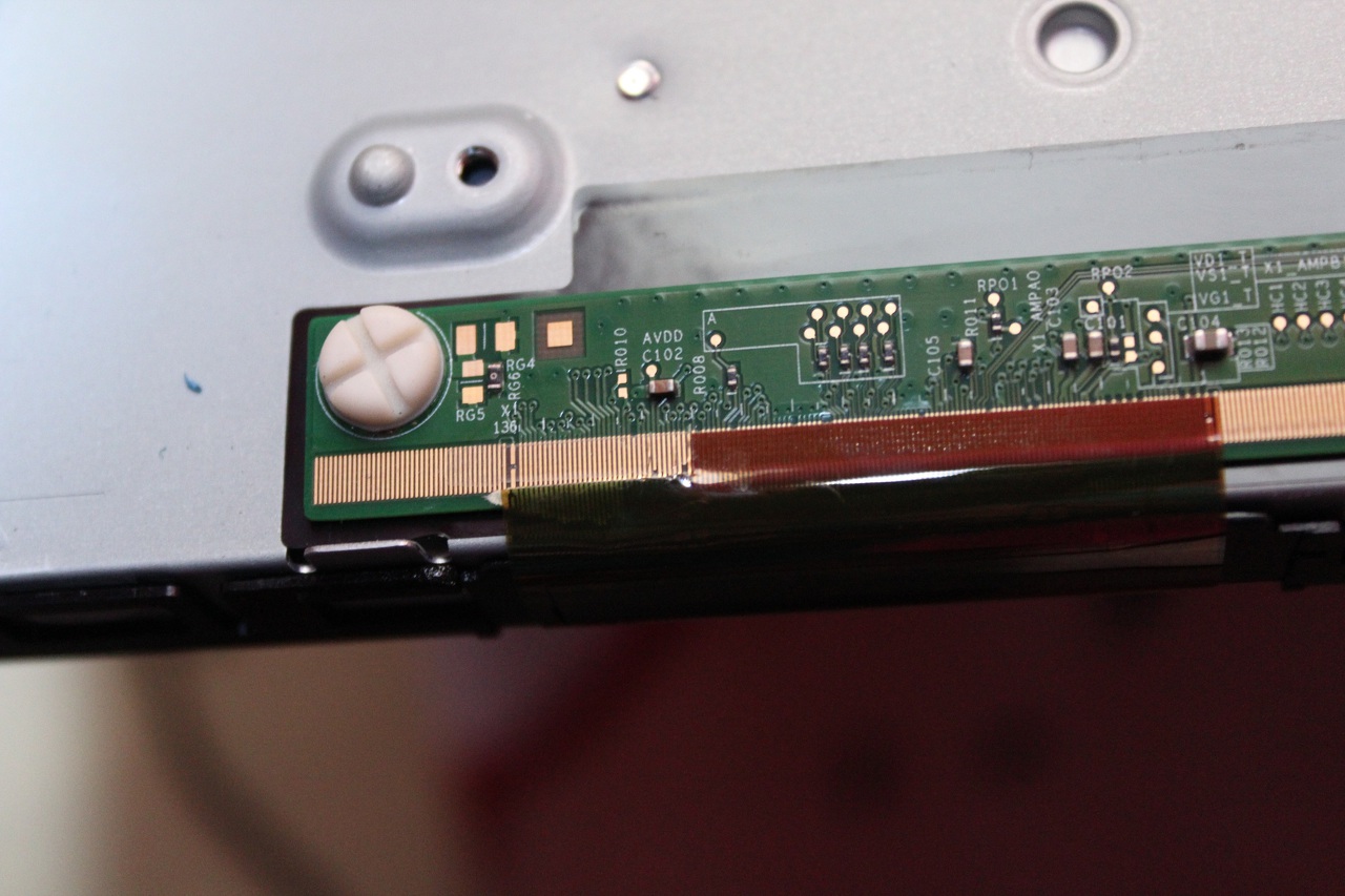

(#) tomsky hozzászólása Feb 1, 2015 /
COF kábel(ribbon) javításban tud valaki segíteni?
(#) Buvarruha válasza tomsky hozzászólására (») Feb 1, 2015 /
Ha tudsz finoman dolgozni, kötögesd be őket egyesével, más megoldás nincs ilyen esetben, magad is látod, hogy miért.
(#) bbalazs_ válasza tomsky hozzászólására (») Feb 1, 2015 /
Ebben az esetben sajnos nincs mit tenni, magahoz a flatribbon kabelhez nem tudsz forrasztani. Panelcsere.

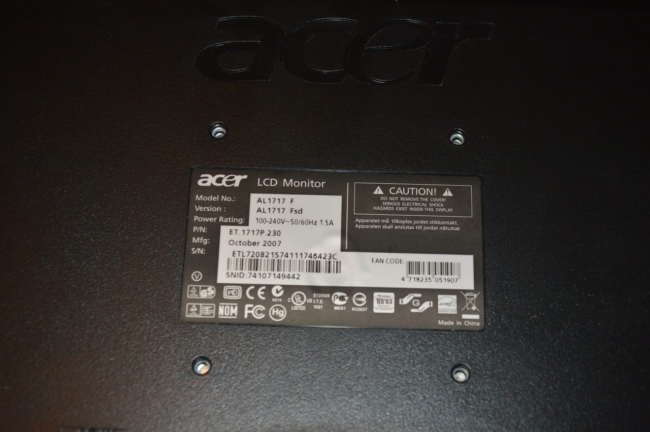

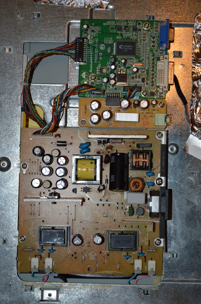

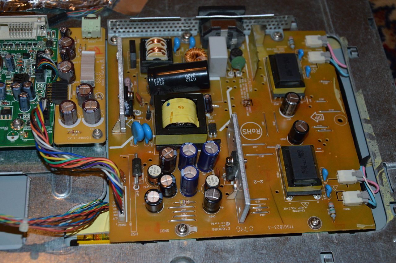

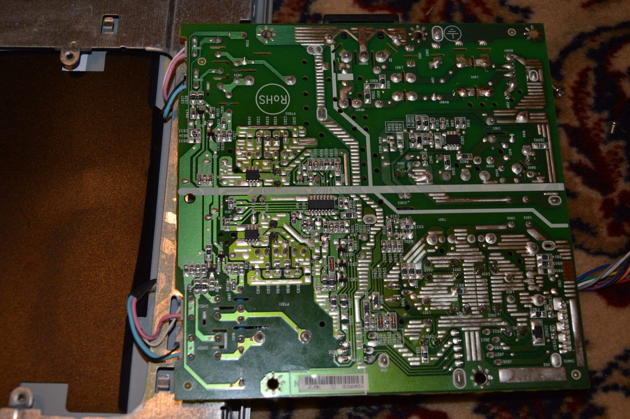

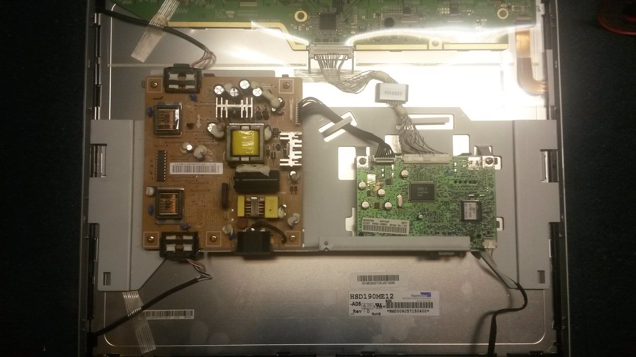

(#) xNorbi hozzászólása Feb 3, 2015 /
Helló
Van régebbi acer monitorom, amin bekapcsolás után(10-20 másodperc) villódzik párat a kép majd elsötétül, szétszedtem kondenzátor csere volt, de sajnos a hiba nem szűnt meg a nyák ép égésnyom sehol se látszik. Mi lehet még a hiba? Köszi
(#) Buvarruha válasza xNorbi hozzászólására (») Feb 3, 2015 /
Írj pontos típust, esetleg fénykpezd le a tápot. Az inverter valószínűleg döglött.
(#) xNorbi válasza Buvarruha hozzászólására (») Feb 3, 2015 /
a pontos típus az utolsó képen, tessék:
A hozzászólás módosítva: Feb 3, 2015

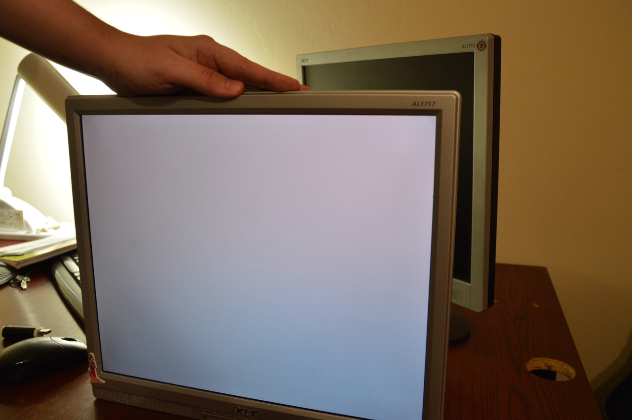

Most húzd le a kijelző LVDS csatlakozóját (soklábú, első képen bal felül) és kapcsold be. Fehérséget kell látnod, ha ekkor is villog, akkor valószínű, hogy kontakthibásak a csövek kábelei, ha rózsaszínű a fény valahol (hidegen!) akkor hibás a cső.
Felül rózsaszín, képen nem annyira látni mint élőbe. Akkor gondolom kuka.
Vagy a TN panel miatt látni a rózsíszant, vagy valóban a fénye a gond, lassan fehéredik? Alulról is rózsaszín?
(#) Laurox hozzászólása Feb 4, 2015 / 1
Sziasztok! Volna egy AG Neovo F-419 ami azt produkálja, hogy kb 3 másodpercenként felvillan a fehér képernyő és ezt mindaddig ismétli, amíg ki nem kapcsolom. A csövek jók benne, (kipróbáltam másik csövekkel) púpos kondit sem találtam. Merre keressem így első nekifutásra a hibát? Gondolom táp gondja lehet. Előre is köszönöm a segítséget!
(#) xNorbi válasza Buvarruha hozzászólására (») Feb 4, 2015 /
Ilyen mint a képen , alul fehéres kék, felül pedig enyhén rózsaszín, egyértelmű, hogy felül rózsaszíneb mint alul mert ott ez az árnyalat szinte egyáltalán nem jelentkezik és nem villódzik.
Ezek szerint ha először elvégzem ezt a tesztet akkor rájöhettem volna hogy kondenzátorokat se kell cserélni?
Csövek cseréje mennyire megoldható(lehet hülye kérdés)? Egyáltalán hogy kell elképzelni őket?
(#) Buvarruha válasza xNorbi hozzászólására (») Feb 4, 2015 /
De alulról nézve, vagy felülről nézve is rózsaszín-e. Ha nem változik a színe, akkor nem csöves, csak a TN panel *** betekintési szögei miatt látszik rózsaszínnek! Hagyd menni, ha nem villog és nem is változik a szín, akkor nem csőhiba.
