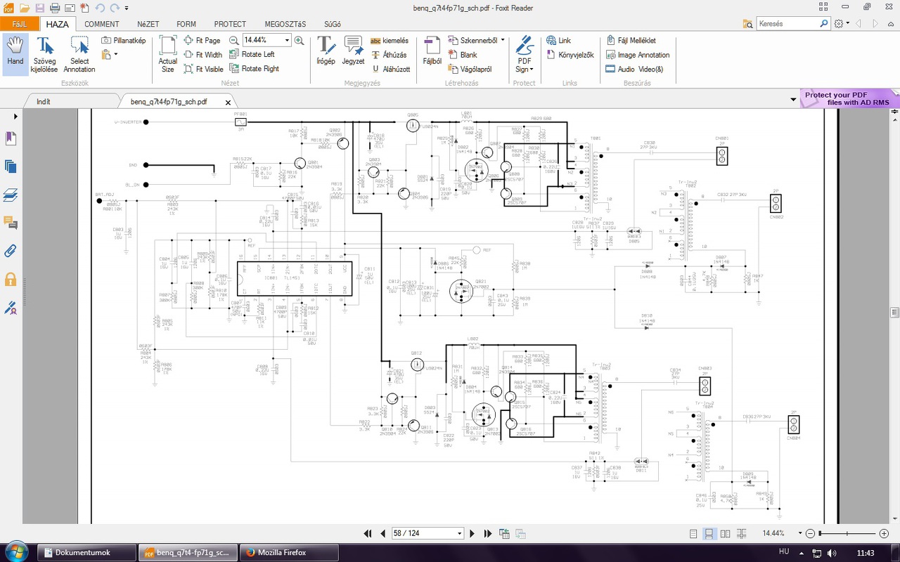

(#) 1984white válasza belfi2 hozzászólására (») Jan 27, 2015 /
„T7 BZX384-C3V6 zener”
Rajz alapján megtudod nézni.
(#) belfi2 válasza 1984white hozzászólására (») Jan 27, 2015 /
Csak az 1716A és a 1716F kapcsolási rajz jó hozzá. Sem a tápja , sem a scaler panel nem egyezik meg egyetlen másik 1716-os modellel sem.

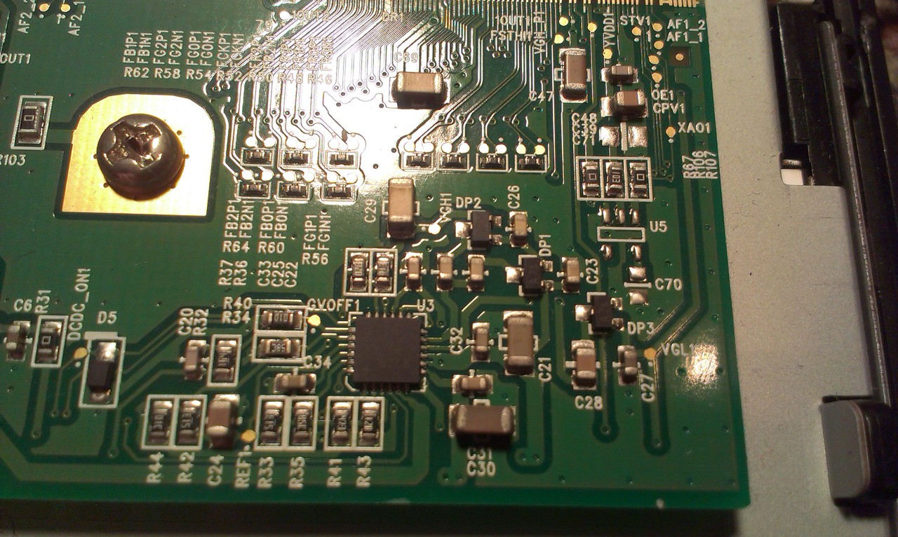

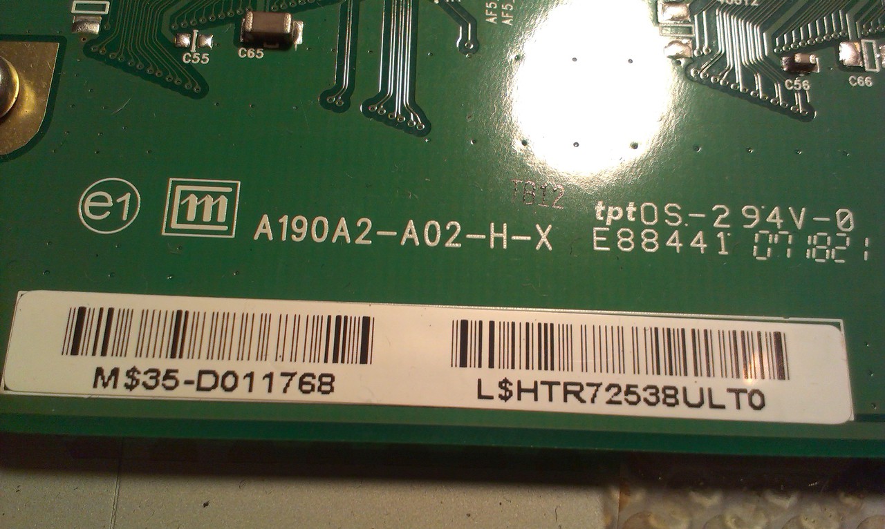

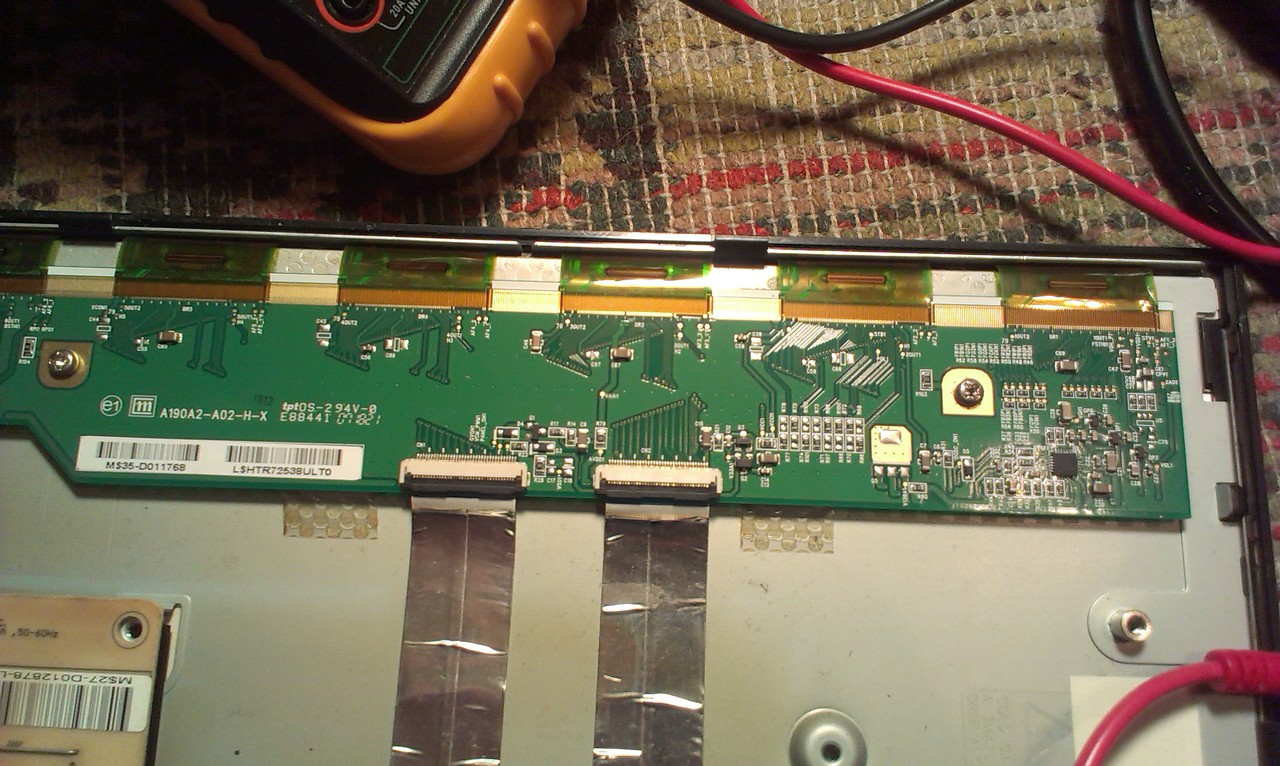

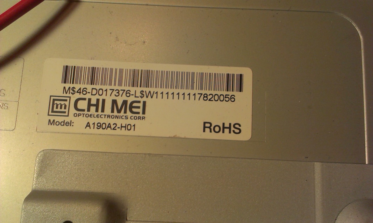

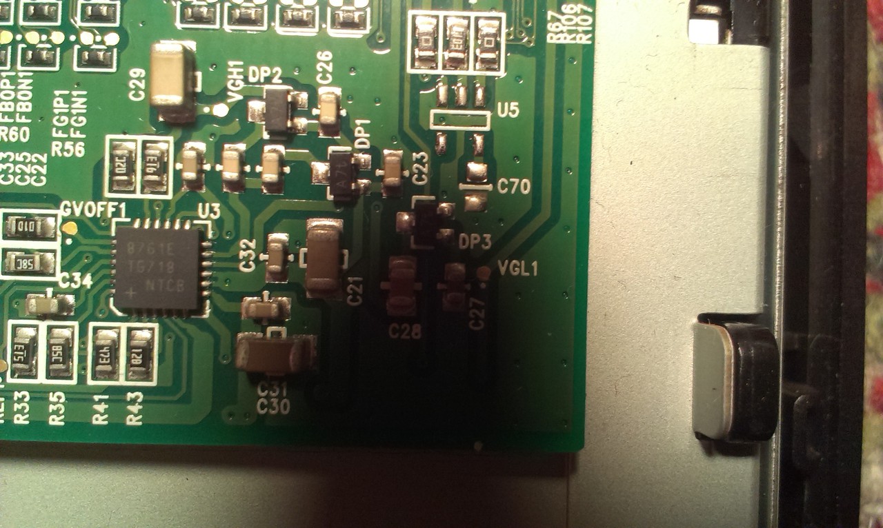

(#) spgabor hozzászólása Jan 30, 2015 /
Két monitorral lenne problémám, amikkel elakadtam és tanácsot szeretnék kérni. Először csak az egyiket írom, hogy ne keveredjek bele. Szóval adott egy monitor, aminek a típusát most nem tudom fejből, azt elfelejtettem felírni. Viszont a lényeg az, hogy táp baja volt, újrakondiztam, a monitor szépen elindul, elmegy készenlétibe, ha kap jelet, akkor természetesen felébred, háttérvilágítás is van. Viszont nincs kép, fehér az egész. Az lcd szalagkábelén megkapja a vezérlő panelről az 5 voltot. Valamint a szalagkábelt végig csipogtattam, nincs kontakt hibája. Viszont itt el is akadtam, hogy merre keressem tovább a hiba okát, ebben kérnék segítséget.
Az lcd típusa: A190A2-H01
Köszönöm előre is a segítséget és üdv:
spgabor

(#) Buvarruha válasza spgabor hozzászólására (») Jan 30, 2015 /
Vagy a kijelző, vagy a scaler halott, szkóppal ellenőrizd, hogy van-e jel a kábelen, ez nem is LVDS-en kommenikál.
