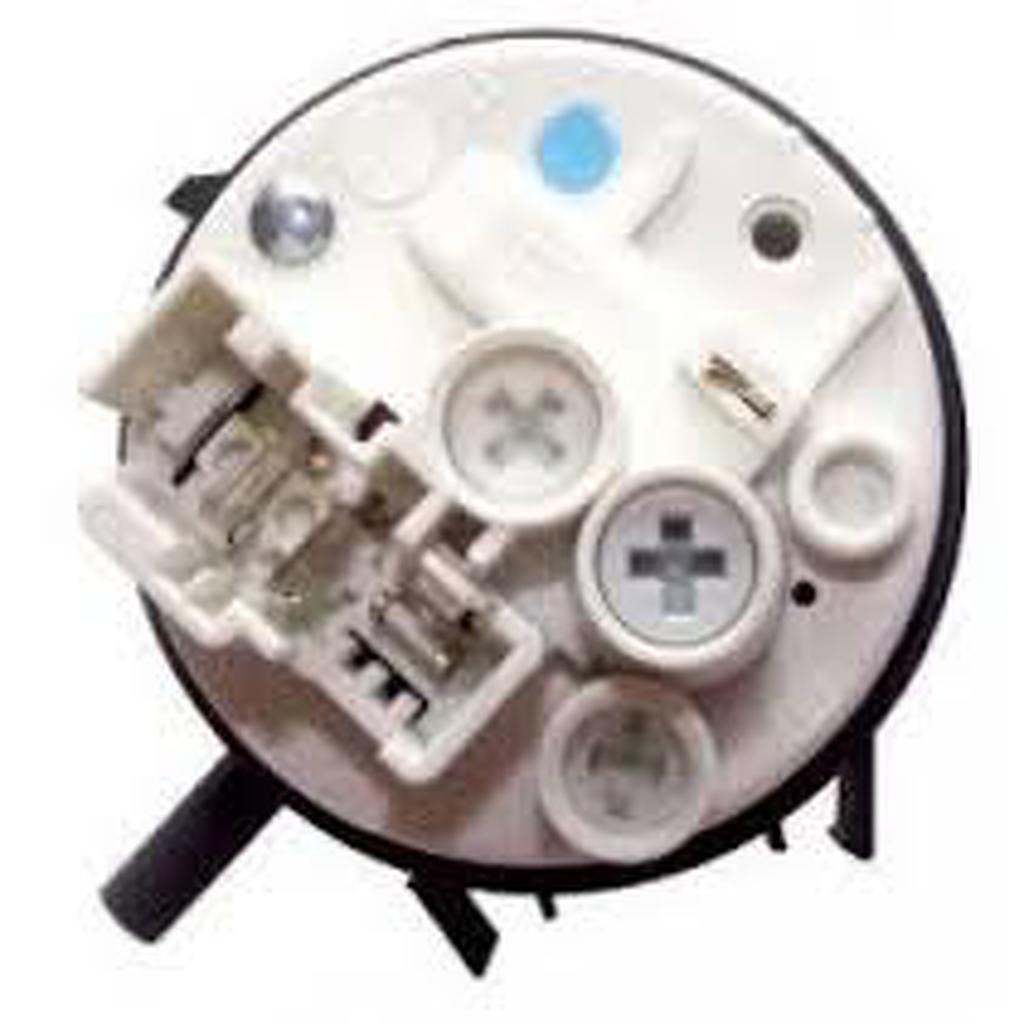

(#) BIGatesz hozzászólása Jan 14, 2015 /
Üdvözlök mindenkit!
Új tag vagyok, és segítséget szeretnék kérni mosogatógép ügyében.
Van egy HAIER DW9-AFM ME tip. mosogatógépünk. A szivattyú tönkre ment benne, folyt belőle a víz.
Sikerült találnom egy újszerű, használt szivattyút, kompletten motorral együtt. Kicseréltem, összeraktam, működik rendesen, nem folyik.
Bekapcsoláskor el is indult a gép, majd egy idő után nem ment tovább a programkapcsoló, csak ha kicsit odébb tekertem.
A másik amit észrevettem, hogy nem melegíti a fűtőszálat! Végig hideg a víz! Kivettem ma a fűtőszálat, kimértem, lepróbáltam melegít rendesen. visszatettem, összedugtam de nem működik.
Tudtok nekem tanácsot adni, mi lehet a hiba forrás?
Előre is köszönöm!
Attila

Köszi a választ botesz!
Közben meglett a hiba forrása. Nem kapott elég vizet a rendszer, és nem lepte el a fűtőszálat, illetve a termosztátot a víz, ezért nem melegítette a vizet.
Az lehetséges, hogy szivattyú csere után fele annyi vizet ereszt be a kamrába, mint előtte? Azért kérdezem, mert a 120W os szivattyú motor helyett, 60W-os lett betéve.
Ettől lehet?
(#) botesz válasza BIGatesz hozzászólására (») Jan 15, 2015 /
Ez hülyeség.Ott inkàbb a vízszintszabályzónál lesz a hiba.
(#) BIGatesz válasza botesz hozzászólására (») Jan 15, 2015 /
Köszi botesz!
A mosogató gép oldalán egy kis kerek valami az, ugye?
Ez javítható, vagy állítható? Látok benne kereszthornyos állítási lehetőséget, azért kérdezem.
Elnézést ha sok a sületlen kérdés, de ezt a témát nem vágom
El ne állítsd mert akkor kidobhatod!!!
A vízszintszabályzóból indul egy cső a légcsapdábaAzt a részt kène kipucolni.most amúgy rendesen fűt?
