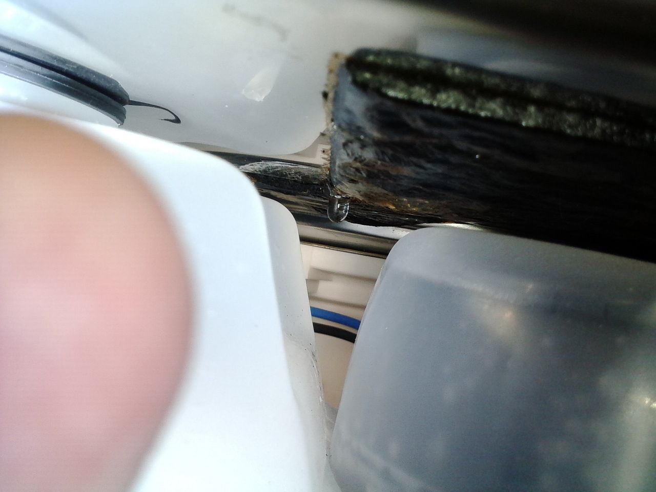

Na most szántam rá magam a berhelésre. Leszedtem a két oldalsó lemezt és egy kicsit hátul, egyik ujjam bánja vágást kapott. Nem látom egyenlőre honnan a bibi. Kapcsoljam be esetleg, hogy működés közben nézzem meg hol ereszt? Vagy jobban nekiesek.
Remélem össze tudom majd rakni, műszaki szikeket nem szokásom szétszedni.
(#) Betyarka válasza Betyarka hozzászólására (») Jan 18, 2015 /
Jó hír az, hogy nem csatlakozási hiba. se a tömlőknél, szivattyúnál nem enged se semminél.
Rossz hír megtaláltam, a mosótérből csepeg a víz. Az alján van az a fekete szigetelés ragasztva annak a széléről jön, a sótartály és gyanta közötti rész felett. de oda hogyan jut el honnan az még titok. Szimplán csak szigetelési hiba lesz szerintem.
A hozzászólás módosítva: Jan 18, 2015

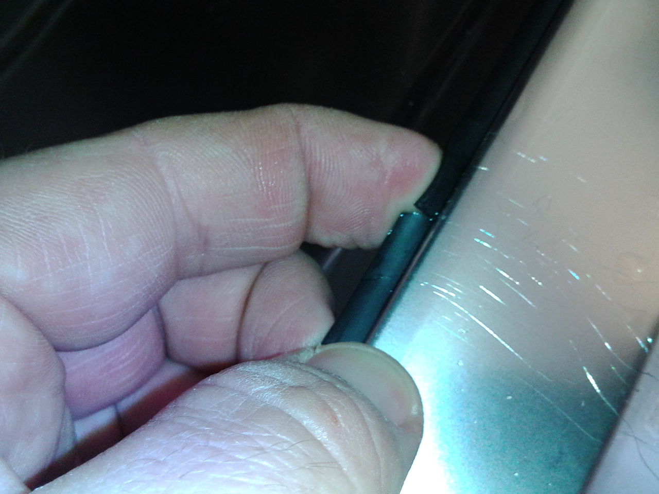

Hát azt a fekete kulimász he kell vakarni szép lesz. addig piszkáltam valamit, hogy most az ajtó sarkánál is folyik. Pedig nem bántottam a szigetelést. Találtam az ajtó alján levőn egy kis repedést.
Itt kimehet a víz?
Közbe nézem nem folyik már ha visszateszem a felső kosarat vagy lehet kicsit igazgattam a szigetelést. Ha a felső kosár nincs a helyén annyira nyomná felül az ajtónak a vizet, hogy engedne? Mindegy ajtónál nem folyik. Gyanítom melléesett kés vághatta ki a szigetelést.
csepegés videó
(#) Betyarka hozzászólása Jan 18, 2015 /
Próbáltam rá jönni a ki szivárgó víz útjára. Nem jött össze. Nézem a sótartály felillesztésénél száraz, az ürítő, ház felfogatásánál száraz, akkor a fekete szigetelés, ragasz alá hogy jut nem fogom fel. Próbáltam azt is, hogy gép feltöltve legyen vízzel esetleg meglátom, hol buborékol semmi.
Úgy látom szigetelés lekaparás lesz de csúnyán.

Nem a keringető szivattyú ereszt?kapcsold be ugy hogy le van szedve az oldala ès sasold az alját!
(#) Betyarka válasza botesz hozzászólására (») Jan 18, 2015 /
Éppen ez az, sehol semmi nem látszik. Minden oldalról le van szedve a borítás, Mikor fel van töltve a gép csak akkor csepeg felülről. Azt se látom, hogy máshonnan csepegne, hogy ide vezetné a vizet az alja. MInden sokkal mélyebben van mint maga a csepegés. Olyan mintha a mosótér alja átengedne.

Lehet az a gondom, hogy a munkapad alól annyira tudom kivenni amennyire a kábelek, tömlők engedik. Két oldalsó lemez és két kicsi lemez elől hátul levéve. Sajna mellette, fetrengve látok amit látok csak. Lehet le kellene szednem az alsó lemezt is és felrakni a gépet valami magas bakra alulról nézve.?

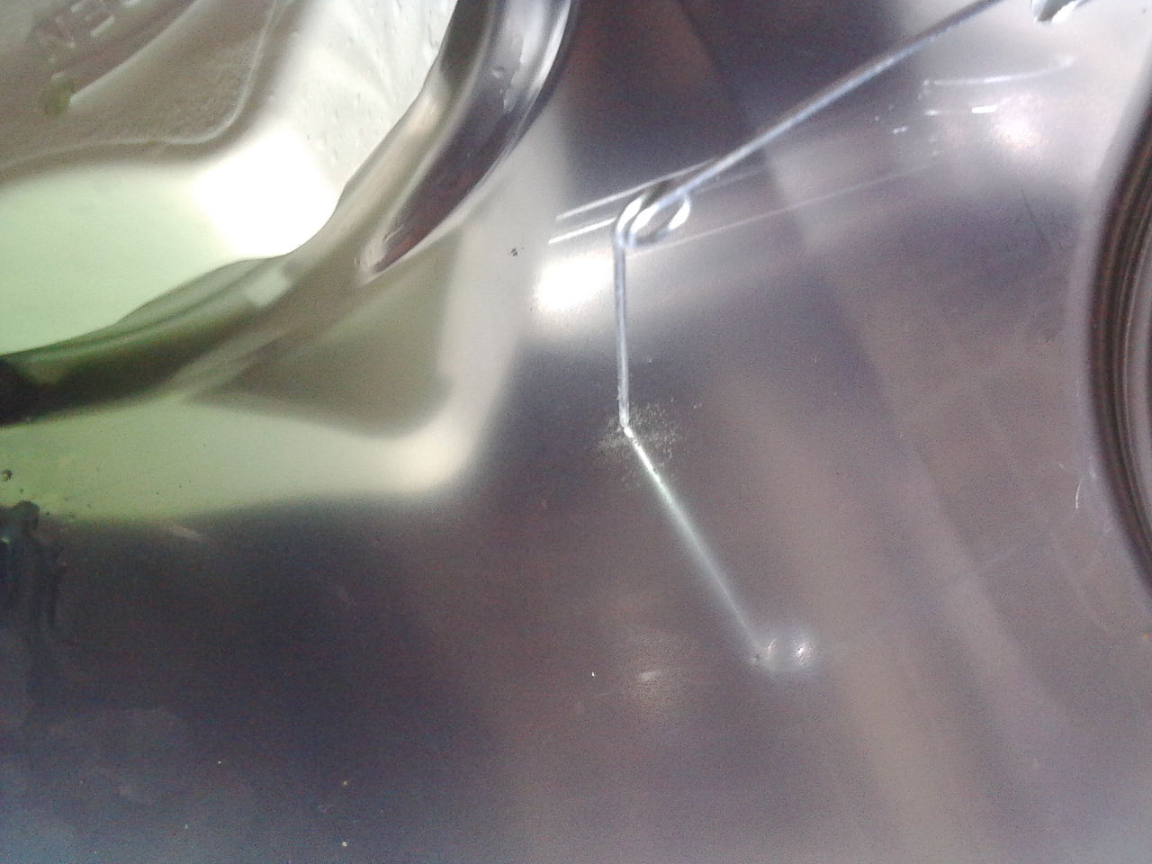

Az az érdekes sehol semmi nyoma szivárgásnak. Minden olyan belül mintha vadiúj lenne. Csak az alsó tálca dzsuvás de a szivattyú a tömlők. érintetlenek. Arra is gondoltam ami hülyeség, hogy nem e lyukadt ki a mosogatógép alja mondjuk egy jó késtől.
(#) Betyarka hozzászólása Jan 19, 2015 /
Felbakoltam a gépet. Szerintem ha valaki látná el se hinné. Csatlakozó résznél semmi nem enged, a fekete kulimász szigetelésből jön a víz. Sótartály felfogatásánál semmi, a szivattyúház felfogatásánál semmi. Teljes a zűrzavar. Kezdjem megvakarni a szigetelést? elég ramaty lesz.
(#) Balaton válasza Betyarka hozzászólására (») Jan 19, 2015 /
Már jártam úgy, hogy egy apró lyuk volt egy gumicsövön. Onnan egy láthatatlan vízsugár spriccelt valahova. Azt hittem az a lyukas, pedig nem. Egyszóval valamit tegyél a fekete kulimászra és nézd meg, hogy alóla vagy rá érkezik e víz. Persze te látod, ha hülyeség amit írtam, sorry.
Na heuréka. Sokszor mindig a legegyszerűbb megoldás a kézenfekvő.
Gyanakodtam én rá, hogy lyukas és igazam lett. Levakartam vagy 5 négyzetcm nyi ragacsot. Hát nem ott spriccelt a víz. Mikor rezgett a gép a kartól akkor ütemesen jött a víz. Gondolom egy gondos késbehelyezés volt mostanában. El is beszélgetek a babámmal.
Már csak az a kérdés milyen sziloplasztal vagy ragasztóval kellene bekenni, tömni.
A hozzászólás módosítva: Jan 19, 2015
(#) botesz válasza Betyarka hozzászólására (») Jan 20, 2015 /
FBS ragasztót ajánlom az tartós.
(#) Betyarka válasza botesz hozzászólására (») Jan 20, 2015 /
Pont azzal csináltam meg. bingo.

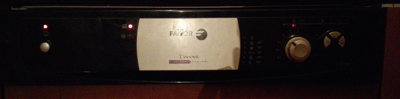

(#) galilei70 hozzászólása Jan 24, 2015 /
Segítséget szeretnék kérni.Van egy 10 éves Fagor 1vf-03in mosogatógépünk.Nem túl sokszor használtuk, talán havonta 2-szer háromszor.
Mostanában előfordult, hogy a fél adag kijelző,időzítő illetve az elindítógomb jobb oldalon (ld. a képen,) már csak erős nyomásra volt hajlandó működni ., de aztán tegnap már nem is működött. Érintkezési problémára gyanakodtam, talán oxidálódott, vagy vmi ilyesmi, ezért a pár csavart kicsavartam, hogy az elektronikai panelt megnézzem.Ki akartam venni, hogy megtisztítsam a gomboknál, de pontosan nem tudom hogyan lehet,nem tudom hogyan kell kipattintani, Ebben kérném a először a segítséget. Remélem csak ennyi a baj, ha nem akkor várom az ötleteket.Köszönöm.
