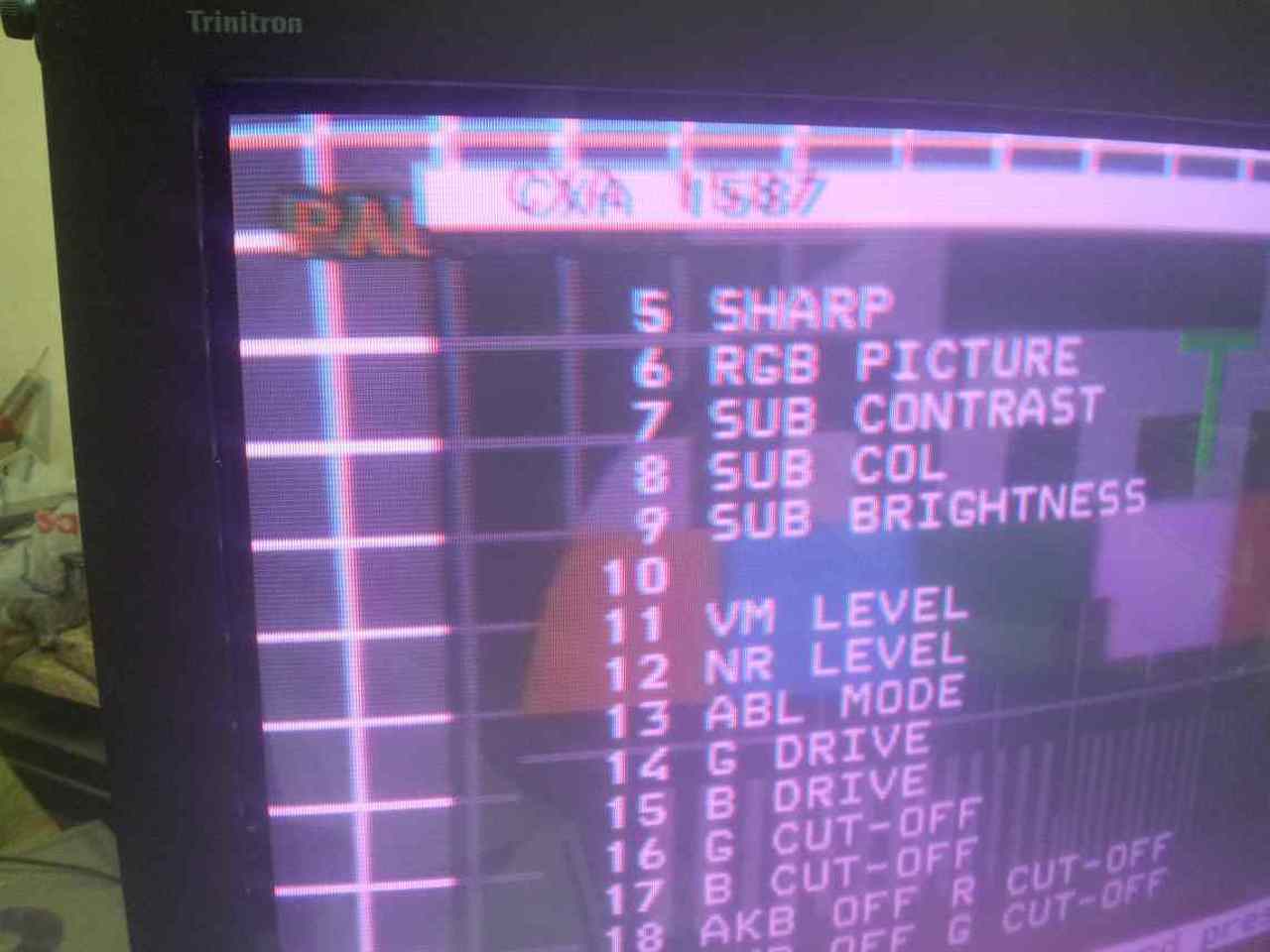

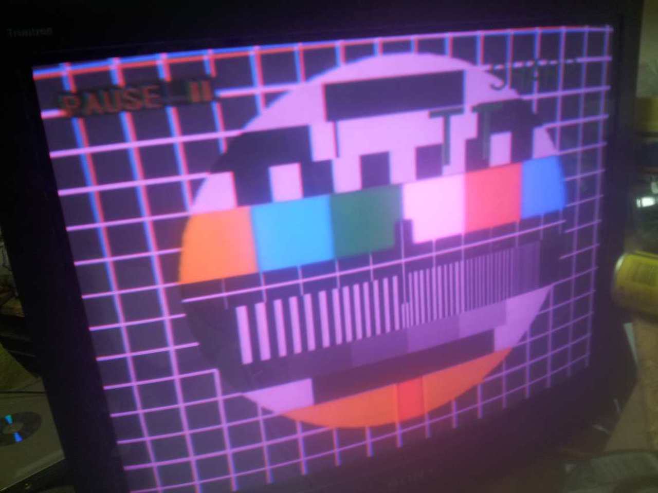

Na újra itt, hátha most tud valaki valami okosat mondani. Tv elindult, van kép, csak kissé érdekes színösszeállításban. Nos a kép mondhatni kissé rózsaszínes, sok a piros. Viszont a piros színen nem lehet állítani, csak a kék és zöld színen a szervizmenüben. A másik problémám, hogy a piros szín el is van csúszva a másik kettőhöz képest átlósan. Középen jó, felül jobbra, alul balra van eltolódva. Ezekre a hibákra lenne jó valami ötlet. Mivel a képcsőhöz nem volt nyúlva, így nem hiszem, hogy a konvergenciagyűrűk, vagy valami ott mozdulhatott el. Csatolok pár képet, hogy hogyan is néz ki most a kép beállítóábrával. Néztem mindent a szervizmenüben, de nem találtam semmi olyat, amivel állítható lenne ez, de még a túl sok piros színt sem tudom eltüntetni.
(#) roymen válasza Ricsi89 hozzászólására (») Jan 16, 2015 /
Szia! Kösd le a crt panelen a katódok elötti ellenállásokat. Indítsd be így a készüléket,és ha így is piros derengés van a csövön,akkor le van ragadva a piros katód a csőben.
(#) Ricsi89 válasza roymen hozzászólására (») Jan 16, 2015 /
Holnap megpróbálom. Már indítás után is egyből pirosas háttér jön be, majd utána vált át feketébb képre. Mintha a piros folyamatosan menne.
Ha lekötötted az ellenállásokat többet tudunk. Ha fekete marad a kép akkor szerencséd van mert a piros katód valószínüleg jó. Ha nem akkor le van ragadva. Akkor meg lehet lőni,de nem biztos hogy sikerül,vagy csak rövid ideig lesz jó. Általában ezeknél a tvknél a zöld ágyu nyomorodik le,de ettől nem kizárt hogy nálad a piros unta be magát.

(#) kadarist válasza Ricsi89 hozzászólására (») Jan 16, 2015 /
Ha növeled a kék és a zöld szintet, akkor a pirosas árnyalat eltűnik.
(#) Ricsi89 válasza roymen hozzászólására (») Jan 17, 2015 /

(#) Ricsi89 válasza kadarist hozzászólására (») Jan 17, 2015 /
Nem tudom kihozni. Próbáltam ráállítani a másik két színre, de akkor is maradt a pirosas árnyalat.

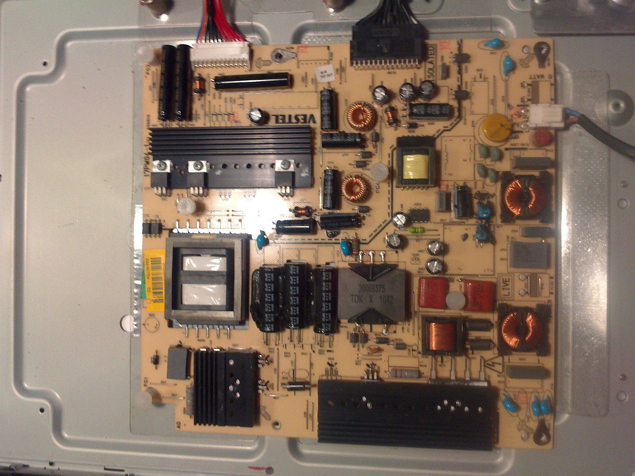

Nem találtam kapcsolási rajzot ehhez a típushoz, és ha tényleg csak ennyi baja van, akkor szeretném megjavítani. Csináltam pár képet az alaplapról, hátha megtudod így is mondani, hogy melyik kondik cserések vagy kb merre keressem őket!?
(#) kadarist válasza Ricsi89 hozzászólására (») Jan 17, 2015 /
Ennek csak annyi a pikantériája, hogy minél nagyobb a katódfeszültség, annál sötétebb az adott szín, tehát a zöld kisebb értéke nem meglepő. Egyébként eléggé képcsőhiba-gyanúsnak tűnik a helyzet. A túlfűtéssel meg G2 tekergetéssel próbálkoztál?

Eléggé régi készülék, úgyhogy típus alapján én sem találtam rajzot. A táptrafó és a sortrafó (nagyfeszültség) közötti álló elektrolitkondenzátorokat (kék, fekete, oldalán csíkkal) gyomláld ki.
