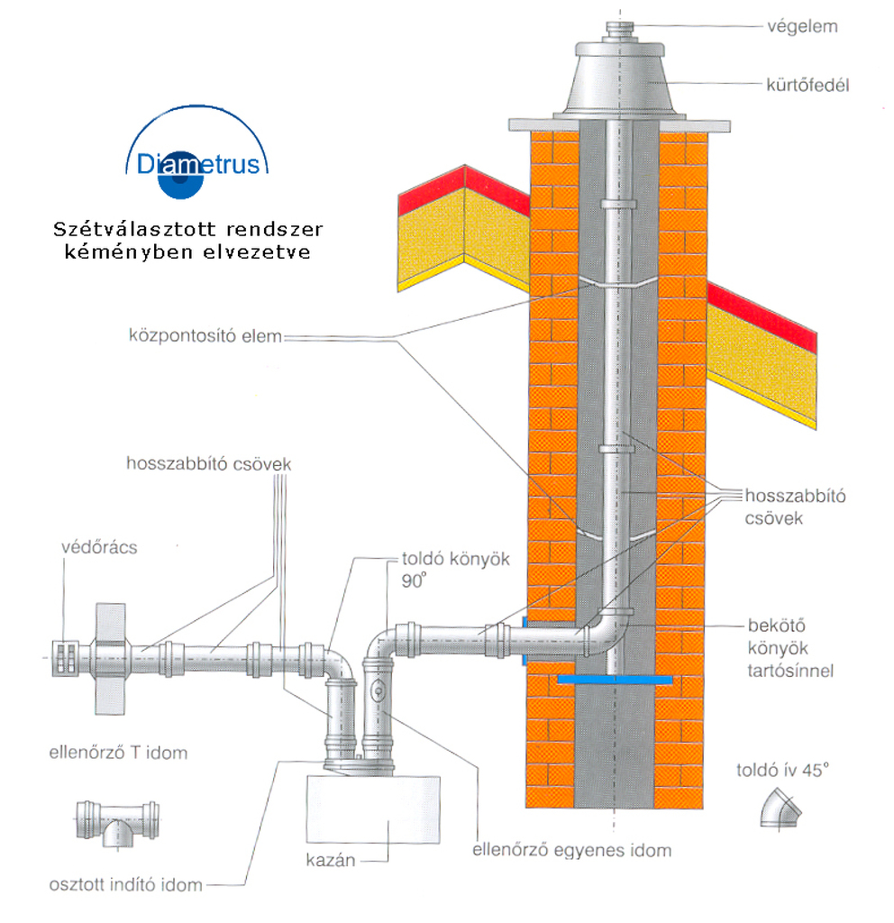

(#) coffein válasza mathiace hozzászólására (») Jan 18, 2015 /
A kondenzációs kazánhoz szükséges kémény, a kéményben két egymásban futó csőből áll.
Az egyik része, a belső műagyag cső, ami elvezeti az égésterméket. A külső rész, többnyire alumínium, melyen az égéshez szükségen friss levegő érkezik, értelemszerűen a két cső között.
A hagyományosan megépített kéményeknél sem találkozik az égéstermék a kémény anyagával, tehát nincs mit tönkretegyen.
A hozzászólás módosítva: Jan 18, 2015
(#) ptesza válasza coffein hozzászólására (») Jan 18, 2015 /
Csak annyi különbséggel , hogy a belső az alumínium, ami ugye meleg, és a külső a műanyag.
(#) coffein válasza ptesza hozzászólására (») Jan 18, 2015 /
"A középső csőben, amely anyaga lehet speciális minőségű műanyag is,vezetik az égésterméket, a külső csődben vagy más alakú csatornában pedig ezzel szemben az égéshez szükséges levegőt."
http://www.kondenzacios.com/kazan-kemeny.html
Nálam a belső cső műanyag, a külső eternit.
A távozó égéstermék kb. 40-50 celsius fokos.
"A kondenzációs kazánoknál kettős csövű rendszert alkalmaznak, mely biztonsági és energiatakarékossági szempontból is igen fontos. A legjobb megoldás a speciális, műanyag-csövek használata, ugyanis itt nem használhatóak a hagyományos, alumínium alapú turbócsövek."
http://kemenyes.hu/kondenzacios-kemenyek/

(#) Gombszem válasza mathiace hozzászólására (») Jan 18, 2015 /
„Ha ilyen spéci módszerrel készül ...”
Attól tartok, hogy a gázkémény nem szabadon választott gyakorlat. Nagyon szigorú előírások vannak a tervezésre, az anyagokra, tömítésekre, kivitelezésre (nem csinálhatja akárki, csak minősített szakember). A kész kéményt át is kell vétetni a kéményseprőkkel, addig nincs gáz szolgáltatás.
Ha jól tudom, az alumínium már nem használható, a vakolt vagy cement kéményről már nem is beszélve. Használható anyagok: rozsdamentes acél, és speciális műanyag (cső, vagy burkolás)
