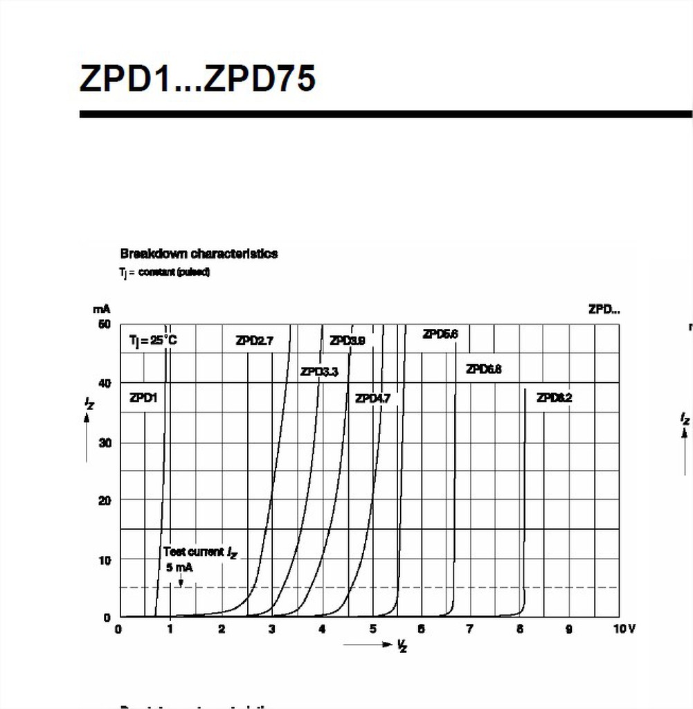

(#) neogeo2 hozzászólása Jan 23, 2015 /
Megépítettem a 2.7.4v2 tápot. Működik, de valami még nem teljesen kerek. A feszülség- és áramkorlát állítás teszi a dolgát. Szépen tartja a beállított feszültséget a kimeneten. Majdnem minden alkatrész az eredeti tervek szerint került beépítésre. Kivéve az 1n4001 és 1n4002 helyett lett 1n4007, ill. a pufferkondi lett 6300µF/50V. Valamint a panelműszer feszültségosztójához tartozó ellenállásokat és a kimeneti kondenzátort kihagytam. Áteresztőtranzisztornak TIP3055 típust raktam. Az trafó 29V (terhelve 28V). A terhelés egy 12V21W-os izzó a kimeneten. A C1 + lábán 38V van (izzóval 33,6V-ra csökken).
Az IC 1-es lábán mindig stabilan 9,9V mérhető. A Z3 árama 44mA. Ez soknak tűnik. Alkotó leírásában 10-15mA van írva. Az R2 most 820ohm, ezen nyilván akkor emelni kellene, ezt meg is fogom próbálni estére. Vagy ne foglalkozzak vele?
Az IC 4es és 11es lába között 28.8V -ot lehet mérni. Itt nem 24V kellene hogy legyen?
A Z2 anódján -4.4V van. Ez gondolom baj, de mi okozza? Lehet a két 1n4007 a bűnös?
Az áramhatárt jelző LED nagyon halványan világít, az IC 7es lábán 3.2V-ot lehet mérni. Kicseréljem az R19-et egy kissebbre?
A P4 trimmer elég érdekesen viselkedik. Nagyjából 1/3-ad állásáig emelkedik a maximum kimeneti fesz., majd csökkenni kezd. Nagyjából 29-30V-ig lehet beállítani a maximumot (ez van 1/3-nál). Ez miért van így?
Elnézést a sok kérdés miatt és köszönök minden segítséget!
(#) Hp41C válasza neogeo2 hozzászólására (») Jan 23, 2015 /
„A Z3 árama 44mA. Ez soknak tűnik. Alkotó leírásában 10-15mA van írva. Az R2 most 820ohm, ezen nyilván akkor emelni kellene, ezt meg is fogom próbálni estére. Vagy ne foglalkozzak vele?”
Csökkentsd az áramot kb 10 .. 15 mA -re.
„Az IC 4es és 11es lába között 28.8V -ot lehet mérni. Itt nem 24V kellene hogy legyen?”
Itt a pozitív és a negatív táp közötti feszültséget kell mérned: +24 - (-4.4) = 28.4V. A feszültség helyes.
„A Z2 anódján -4.4V van. Ez gondolom baj, de mi okozza? Lehet a két 1n4007 a bűnös?
Nem a diódák a bűnösök, hanem a zener túl alacsony munkatonti árama. Az R18 (3k3) ellenállás nem biztosít elegendő áramot a terhelésnek és a munkaponti áramának. Az 1N4733A -nak pl. 49mA a tesztárama. Csökkentsd az R18 értékét, hogy a feszültség beálljon a névleges 5.1V -ra. Illetve biztosíts egy kis tartalékot is.

(#) neogeo2 válasza Hp41C hozzászólására (») Jan 24, 2015 /
Köszönöm a segítséget!
„Csökkentsd az áramot kb 10 .. 15 mA -re.”
Megtörtént, 13mA viszont ehhez 2K7-re kellett cserélni az R2 ellenállást. Ez nem igazán vág egybe az Alkotós leírással. Mondjuk mindegy mert így jó.
„Nem a diódák a bűnösök, hanem a zener túl alacsony munkatonti árama. Az R18 (3k3) ellenállás nem biztosít elegendő áramot a terhelésnek és a munkaponti áramának. Az 1N4733A -nak pl. 49mA a tesztárama. Csökkentsd az R18 értékét, hogy a feszültség beálljon a névleges 5.1V -ra. Illetve biztosíts egy kis tartalékot is.”
Igazából a Z2 a bűnös. Kiszedtem és egy 2K ellenállással sorba kötöttem. Adtam neki 12V-ot záróirányba. Ekkor mértem 4.4V feszültséget rajta. Hétfőn megyek másik zenerért.
A P4 trimmer is jó már, azért gondoltam hogy valami rossz, mert az első beállítási próbálkozásomkor le volt véve nagyon kicsire az áramkorlát, valamint a trimmer is fordítva működik (balra tekerve növekszik a kimenő fesz.). Szóval becsaptam magam.
A LED is jó már, 8mA kevés volt neki és ezért világított halványan. R19-et cseréltem ki.
(#) Hp41C válasza neogeo2 hozzászólására (») Jan 24, 2015 /
Milyen jó, hogy vasárnap van! Ne dobd ki az 5V1 zénert! Nézegess egypár adatapot:
ZPD5V1 - Vishay: Figure 7. Ugyan az 5V1 nincs rajta, de a 4V7 és az 5V6 vonala között lesz. Az ábráról leolvasható, hogy 20mA áramnál a 4.7 V -os görgéje a 4.0V, az 5.6V -osé 5.1V letörési feszültséget ad meg. Alacsony áramnál a dinamikus ellenállásuk is igen nagy.
Nézd meg, a névleges feszültséget 100mA -nál érik el a karakterisztikák.
1N4733A - Vishay: Sajnos görbét nem találtam, de 1mA -nél a dinamikus ellenállás 550 ohm, míg 49mA -nél 1 ohm.
BZX55B5V1 - Vishay: Figure 8. Az alacsony feszültségű típusok karakterisztikája 20mA alatt igen görbe.
A 3.1 mA áramra mért 4.4V még jó is lehet. A 2k2 ellenállást cseréld le 220 .. 270 ohm -ra (25..30mA). Egy mérést megér...
(#) qvasz2 válasza Hp41C hozzászólására (») Jan 24, 2015 /
Valamit benéztél! Egyrészt nem vasárnap van, de ez mellékes. Viszont a ZPD sorozat 500mW-os. Az 5V1 abszolút maximális árama nem érheti el a 100mA-t, mert megsül!! A karakterisztikán pedig jól látszik, hogy 5mA alatt görbe, felette egyenes.
A hozzászólás módosítva: Jan 24, 2015
(#) Hp41C válasza qvasz2 hozzászólására (») Jan 24, 2015 /
Köszönöm a helyreigazítást, a sok megnyitott adatlapot nézegetve sajnos a ZY sorozatból vettem az adatokat, nem a ZPD -ből. Bocsánat.
De a lényeg még mindig igaz, a 3.1 mA még görbült szakaszon van, egy kicsit tovább kellene emelni a munkaponti áramot.
Így igaz, legyen az áram 10-15 mA között, ahogyan Alkotó is leírta.
