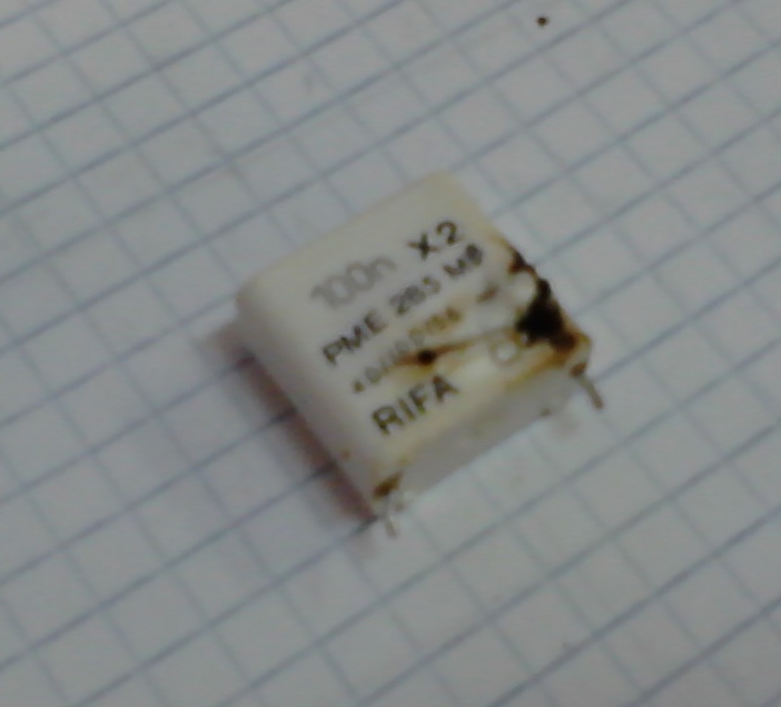

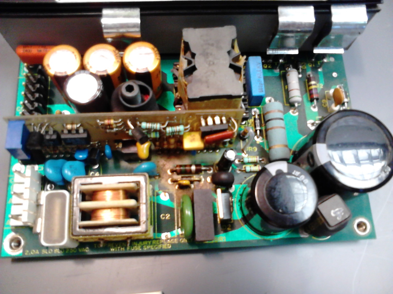

Van egy régen szerzett kapcs.tápom, 14,3V/2,75A -t tud (hivatalosan ez van ráírva).
Évek óta használom, hol autós-hűtőtáska működtetésére, hol "vészhelyzeti" akkutöltésre.
Semmi gondom nem volt vele, gondoltam, most már megérett egy új dobozra, illetve kap egy feszültség-amper mérőt.
Amikor kicsomagoltam vettem észre, hogy a fojtótrafó utáni [C2] (mert előtte is van egy ugyan ilyen) X2-es 100nF-os kondi kidurrant (valamikor régen), és az oldalán kifújta a 'beleit' a környező alkatrészekre.
(a képek telefonnal készültek...)
Kérdés, hogy keressek bele egy 100nF-os X2-est, vagy hagyjam így?
Illetve, hogy vajon mitől halt meg?
A hozzászólás módosítva: Jan 19, 2015

Az a hálózati zavarszűrő egyik kondija, elképzelni sem tudom hogy mitől halhatott meg mert ilyennel még nem találkoztam. Lehet hogy valami selejtes darab volt. Tegyél bele egy másikat.

Köszi, meg is történt a pótlás.

Az X2 kondik a névleges feszültségük többszörösét is elbírják rövid ideig, áltlaában öngyógyulóak, és ugye túlfesz esetén is maximum megszakadásba mehetnek, zárlatra nem.
Van -e az áramörben varisztor? Ha nincs, és az áramkör amúgy működik, akkor az X kodni pótlása után egy varisztor beiktatásával tudod a megbízhatóságot növelni.
(a megfelelő feszültségű varisztor szépen el tudja nyelni a túlfeszeket, hisen a legtöbb félvezetővel szemben teljes térfogatban tud disszipálni)
(#) mex válasza lorylaci hozzászólására (») Jan 19, 2015 /
A HAM Viki szerint nem így van!!!
Vagyis az X2 kondik zárlatba mehetnek, ezért kell eléjük az olvadóbiztosíték is.
(#) lorylaci válasza mex hozzászólására (») Jan 19, 2015 /
Köszönöm szépen a kiigazítást. Igazad van, az Y kondiknál feltétel a szakadás.
Ezek alapján BEMcorp kérdésre a válasz is megvan: a kondezátor túlfesz tüskét kapott valahonan, és faszán átütött.
A kondenzátor cseréje, és varisztor alkalmazása továbbra is a javaslatom.
(#) (Felhasználó 46585) válasza lorylaci hozzászólására (») Jan 19, 2015 /
Még valami. Az ilyen pici Y-os kondik többsége jó snubberbe is. Az X-est meg szoktam használni tápfeszhidegítésre, elkó mellé.
(#) BEMcorp válasza lorylaci hozzászólására (») Jan 19, 2015 /
Érdekes, hogy pont a 'második' kondi pukkant el, nem az, ami 'közelebb' van a bemenethez. Ugyan most nincs nálam, de holnap reggel megnézem, van-e varisztor rajta.
Mintha lenne, a képen úgy néz ki (pont mellette) az a nagy zöld korong, szerintem az lesz.

(#) sny válasza (Felhasználó 46585) hozzászólására (») Jan 19, 2015 /
Pontosabban: az Y osztályú kerámia kondenzátorok jók lehetnek snubberbe, de a fémezett papír Y kondenzátorokat semmi pénzért nem tenném ebbe a pozícióba.
