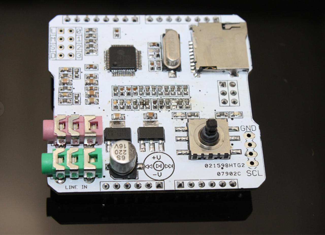

(#) Tetye hozzászólása Jan 17, 2015 /
Foglalkozott már valaki SD- mp3 lejátszóval? Esetleg a VS1053b csipes shield?
Kérdésem az lenne hogy szeretném megoldani hogy lcd-re írogassa a számokat. De egyik verzióban sincs benne az LCD kezelés csak ott van hogy létezik.
Viszont a CPP-be nem lehet bepofátlankodni ílymódon valahogy?
  1. #include "filesys.h"
  2. #include "storage.h"
  3. #include "string.h"
  4. #include "mmc.h"
  5. #include "player.h"
  6. #include "config.h"
  7. #include "ui.h"
  8. #include "vs10xx.h"
  9. #include <SoftwareSerial.h>
  10. #include <LiquidCrystal.h>
  11. LiquidCrystal lcd(12, 11, 5, 4, 3, 2);
  12. lcd.begin(16, 2);
  13.
  14. extern SoftwareSerial mySerial;
  15.
  16. /** Playing State Global */
  17.  playingstatetype playingState = PS_NORMAL;
  18.
  19. unsigned char playStop = 1; // play or stop flag,1-play,0-stop
  20.
  21. unsigned char currentFile = 0;
  22.
  23. /** Plays a disk file. Returns 1) if the file ends or 2) if the global
  24.     variable playingState is not PS_NORMAL i.e. user has requested
  25.     stop or next or previous.*/
  26. void PlayCurrentFile()
  27. {
  28.    char c, nFragments;
  29.
  30.   playingState = PS_NORMAL; /* Request to play normally */
  31.   //uiMode = UI_SPEC; /* User interface: show title SPECANA FOR VS1003*/
  32.   lcd.print("asd");
  33.   ///LcdLocateHome();
  34.   ///LcdPutConstantString("Opening ");
  35.
  36.   //Serial.print("\r\nBuilding file fragment table...");
  37.
  38.   //sectorAddress.l = album[currentAlbumCnt].track[currentFile].trackAddr.l;
  39.   delay(100);//delay here is very important, give some time to sd card.---by Icing
  40.   nFragments = BuildFragmentTable(); /* Too slow, rewrite! */
  41.  //Serial.print("Fragments: ");
  42.   //Serial.print(nFragments,DEC);
  43.
  44.
  45.  // LcdLocateHome();
  46.   ///LcdPutConstantString("Playing ");
  47.
  48.   for (c=0; c<nFragments; c++){
  49.     sectorAddress.l = fragment[c].start;
  50.     //ConsoleWrite ("\r\nPlayer: Playing from sector ");
  51.     //ConsolePutUInt (sectorAddress.l);
  52.     if (PlayDiskSectors(fragment[c].length)!=0){
  53.       Mp3WriteRegister(SPI_MODE,0,SM_OUTOFWAV);
  54.       SendZerosToVS10xx();
  55.       return; //return without touching the value of playingState
  56.     }
  57.   }
  58.   SendZerosToVS10xx();
  59.
  60.   // After finishing normally default to requesting to play next song
  61.   playingState = PS_NEXT_SONG;
  62. }
Csak mert hiába próbálkozok a "lcd.print("asd");" sorral, azt hazudja hogy 'lcd' was not declared in this scope...
Valaki tipp?

(#) arduinoforever válasza Tetye hozzászólására (») Jan 17, 2015 /
Hiányzik a "void setup" rész!!!
Talán így próbáld meg:

(#) Tetye válasza arduinoforever hozzászólására (») Jan 18, 2015 /
Azért nem hiányzik mert amit láttál kód rész a a player.cpp fájlból származik.
A *.ino- ban benne van ott tudok is lcdt kezelni, de a ccp ben zajlik szinte minden, ha ki szeretnék íratni abból kell végre hajtani, de ez nem megy nekem.
Az ino csak ennyi:

(#) kapu48 válasza Tetye hozzászólására (») Jan 18, 2015 /
Esetleg a Player.cpp-ből kiszednéd ezeket a sorokat:
11 LiquidCrystal lcd(12, 11, 5, 4, 3, 2);
12 lcd.begin(16, 2);
(#) Tetye válasza kapu48 hozzászólására (») Jan 18, 2015 /
Én bele sem raktam oda.
Nekem azok csak az ino ban vannak benne.
Csak az lenne a lényeg hogy a cpp ből tudjak írni az lcdre.

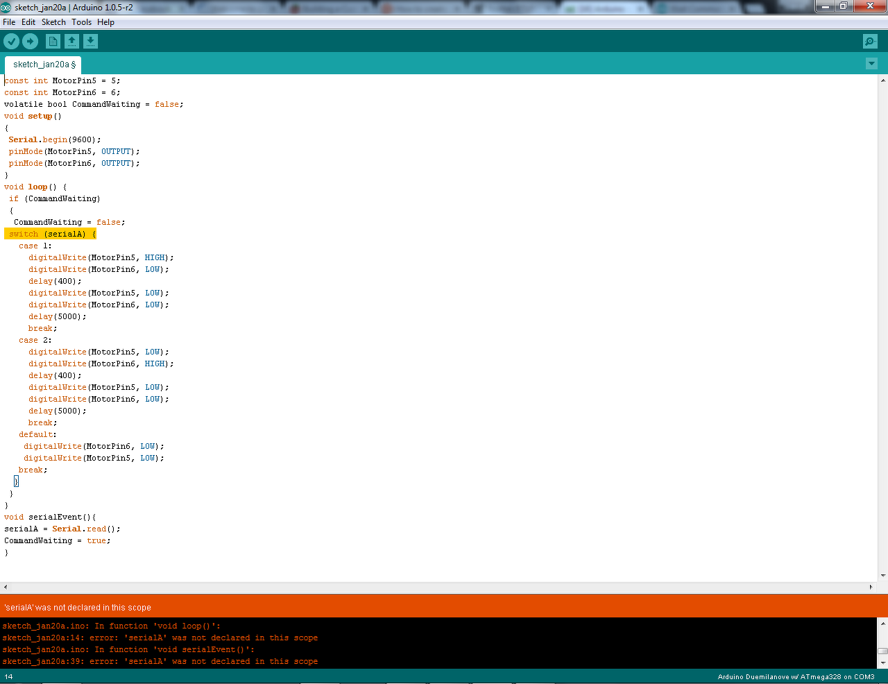

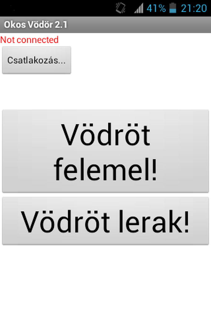

(#) david10 hozzászólása Jan 19, 2015 /
Sziasztok,építettem egy csigarendszert,amelyen keresztül fel-le tudok mozgatni dolgokat.
Androidra irtam egy programot(átirtam ezt:BT Control)
Az Arduino Bluetooth-jával sikerült összebogoznom,de az a baj,hogyha megnyomom a telefonon a ''Vödröt Felemel!'' gombot,olyankor egyfolytában forog a motor.
Ugyanezt csinálja a vödröt lerak-al is.(Csak ott megváltozik az irány.)
Én ugy szeretném,hogy 400ms müködés után kikapcsoljon.
Aki tudja,hogy miért nem áll meg,azt kérem,hogy irja le.
Itt van a program kodja is:
  1. const int MotorPin5 = 5;
  2. const int MotorPin6 = 6;
  3.  byte serialA;
  4. void setup()
  5. {
  6.  Serial.begin(9600);
  7.  pinMode(MotorPin5, OUTPUT);
  8.  pinMode(MotorPin6, OUTPUT);
  9. }
  10. void loop() {
  11.  switch (serialA) {
  12.    case 1:
  13.      digitalWrite(MotorPin5, HIGH);
  14.      digitalWrite(MotorPin6, LOW);
  15.      delay(400);
  16.      digitalWrite(MotorPin5, LOW);
  17.      digitalWrite(MotorPin6, LOW);
  18.      delay(90000000);
  19.      break;
  20.    case 2:
  21.      digitalWrite(MotorPin5, LOW);
  22.      digitalWrite(MotorPin6, HIGH);
  23.      delay(400);
  24.      digitalWrite(MotorPin5, LOW);
  25.      digitalWrite(MotorPin6, LOW);
  26.      delay(90000000);
  27.      break;
  28.    case 3:digitalWrite(MotorPin6, LOW);
  29.      delay(100);
  30.  }
  31. }
  32. void serialEvent(){
  33. serialA = Serial.read();
  34. }
A választ előre is köszönöm!

(#) david10 válasza Hp41C hozzászólására (») Jan 20, 2015 /
Hogyha azokat a modosításokat használom,akkor azt a hibát adja ki,hogy a 'SerialA'-t nem ismeri.
