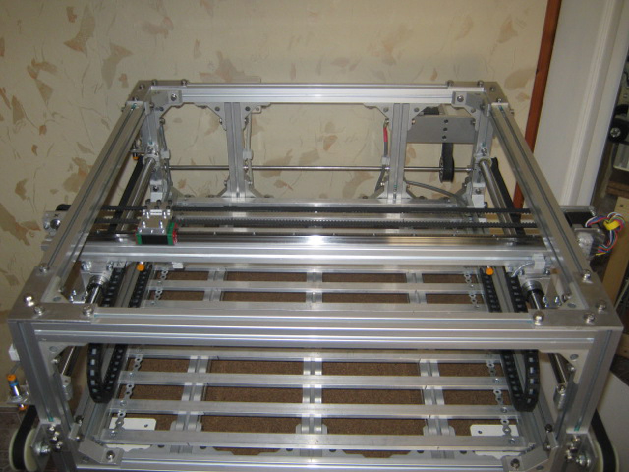

Igen sikerultek. Az osszes 608ZZ es az osszes LM16UU es LM20UU cserelve. A POM trapezorso anyak elofeszitesenek is kicsit utanallitottam igy 15-20 ora uzem utan. Mar ugy velem, hogy bejaratodtak rendesen. Az a zsir amit vettem egesz csendesse tette a mechanikat. 2000-2500/ kozott szepen dolgozik. Kemenyfaba (cseresznye) 1200/-el szepen dolgozik 14.000rpm-el es oraval merve egy relativ bonyolult forma marasa es 2 ora munka utan is 0,01mm elteressel ter vissza nullpontba. Ezzel en mar teljesen elegedett vagyok. Az arnyekolt kabelek miatt a varazslatos hibaim is eltuntek. Johet a kovetkezo projekt es egy uj gep mar nagyon lebeg a szemeim elott. Azt nem banom, hogy ennek ilyen kicsi a munkaterulete mert azt legalabb minimalis hibaval kepes alkalmazni.

Elkezdtem a motormeghajtókat egy csoportba rendezni, majd még a 4. tengelyhez várok még egy darabot.
Képecskék
