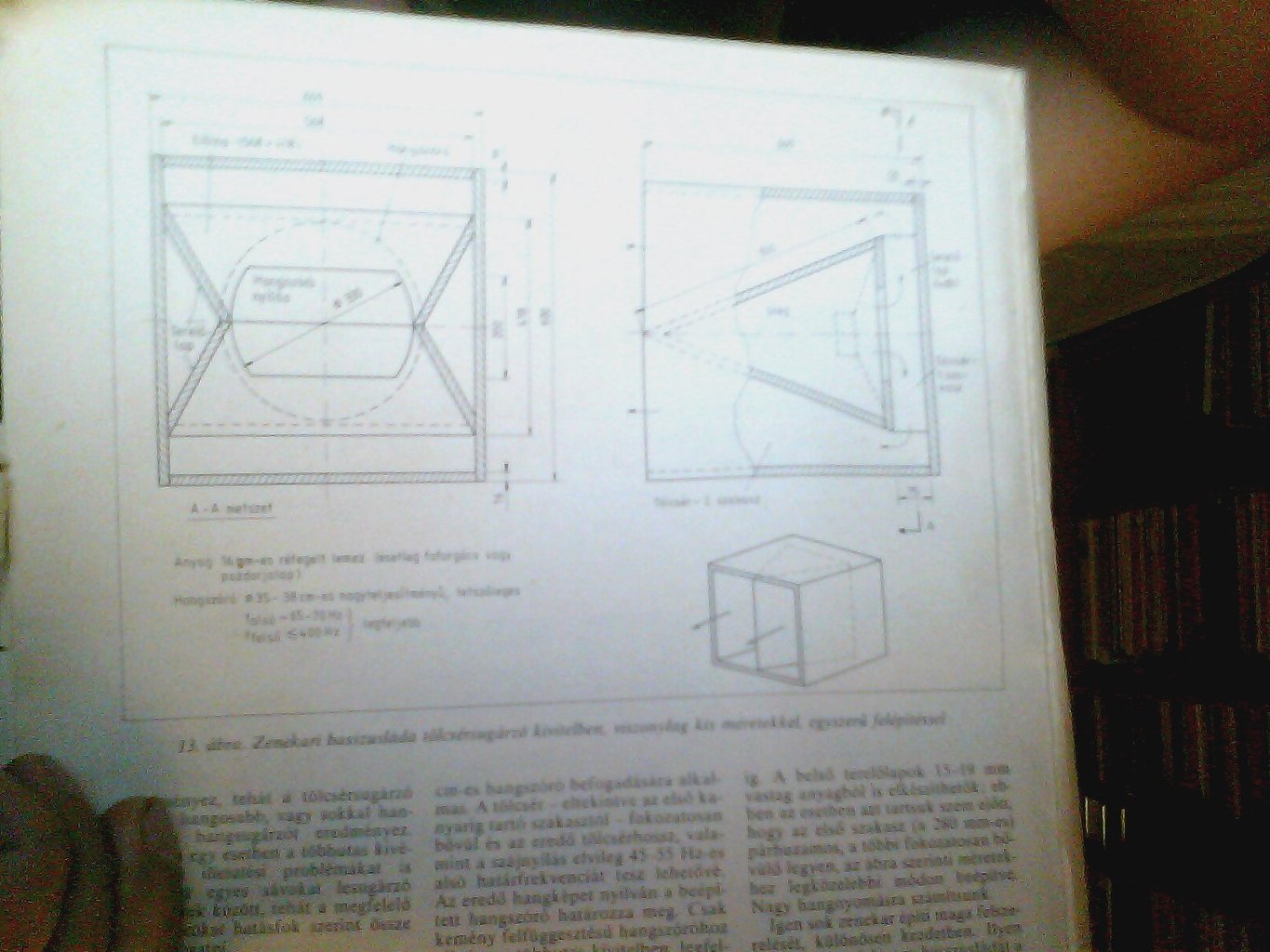

Kezdem azzal, hogy akinek készül első sorban jazz-t játszik egy nashvill-i gibson gitárral, (tudom jó párosítás no mindegy) néha napján a falusi fúvós zenekarnak adja a basszust. Van egy másik gitárja is, azt nem tudom milyen márka de mindegy egyenlőre. Ehhez kellene építeni egy brutális hangerejű basszusgitár kombót. kezdésnek rádió technika évkönyv 89' kiadás-ban szereplő 60cmx60cmx60cm kocka tölcsér basszus ládát lestem melybe 30cm-es hangszórót lehet tenni. Jött az ötlet, hogy az egyik haverom pont tudna bele beag de inkább vermona hangszórót mely jó is lenne. Csak, hogy itt jön a többi: a gyereknek a mostani laney hangfala nem dinamikus, 40es hangszórója van szép hangú de tényleg mintha hiányozna belőle valami. Én pont egy jó dinamikájú hangszer erősítő-hangfal kombót akarok neki. Gondoltam is rá, hogy quad 405 kerül bele, de itt jön az hogy magamnak is lusta vagyok csinálni, mert szívatás az egész erősítő. Ez nem zárja ki, hogy nem csinálok quadot de tegyük félre, mi jöhet még erősítő számításba? Csöves végfokot tegyük félre, basszusgitárhoz a legnagyobb marhaság, mert ki az aki 100 wattra 10 hz-ra csinál kimenő trafót?(biztos hogy én nem kínlódok ezzel megint) Akkor jön az ötletem, hogy bd249ből van itthon 2+ egy ne 5534 meg egy bd 135(quadba más-t tettem be helyeettük mert nekem azok jobbak így maradt ki) gondolta, rá hogy Urbánurnál veszek egy tda 7293/6n2p-s hibrid erősítőt és hozzá egy csöves előfokot tőle. csak hogy nem olyan dinamikus mint egy quad 405 aminek eléri akár a 3-4xes tartományt is csúcsban! Előfokot nem ismerem de nagy rajongója vagyok Urbán úr termékeinek (még ha mások szerint selejt is), nem mernék venni olyan csöves előerősítőt. Ki mit mond, Vermona rft-hez mit építsek? Lm 3886-ot láttam hogy ajánlják de azt meg sosem hallottam még.(lehet hogy hallottam már de akkor sem tudom). Lényeg, hogy mikor elé beállok, akkor rúgjon mellbe! A hozzászólás módosítva: Aug 2, 2013
Végre képet is megtaláltam.
mellékletbe csatolom
Az a bazi nagy 60×60-as tölcsér nem való bassgitárhoz, felejtős ! Ha jót akarsz, építs Eminence hangszóróból bass-reflex ládát... ha rászánnád magad, segítek méretezni. Nekem egy Eminence beta 10a van 35 literes reflexben és egy TDA 7294 híd hajtja, az előfoka csöves. Azt honnan veszed hogy "nem olyan dinamikus mint egy quad" ?... ez téves elképzelés ![]() A hangszórón mulik a legtöbb, a végfok csak egy igás ló. Ha "mellberúgósat" akarsz, akkor Eminence Delta 15 LFA, meg egy 200W-os TDA 7294 híd, esetleg valami nagyobb FET-es, pl.: KD mester féle Monster 400 ! A hozzászólás módosítva: Aug 3, 2013

Szeretnék analógos maradni. Tölcsért nem tudom elképzelni hogy mérnem jó de kíváncsi vagyok a te változatodra is. Még mikor technikumba jártam, akkor először karácsony után vittem be a csöves hibridet, utána a quadot később, és még mondták is a quadra hogy ezt tényleg te építetted mert ez nagyon jól szól ![]() Gondolom, hogy a hangszórón múlik minden. Ennyiből gondoltam Vermona RFT-re, most az van itthon igaz ez inkább szintetizátorhoz, diszkózásra jó. Hatásfoka is tetszik, 12,5 VA-s hangszórók (20-3 wattot számoltam neki terhelés alapján, ez csak saccolás) a somogyi 2x 100 wattot beelőzi.
A monster nem D osztályú, sima fetes, de jó cucc.
Az új bass fejembe is olyan lesz. Quadom nekem is van, szerintem nem való hangszerhez. Én a hidalt 7294-et alkalmasabbnak tartom egy ilyen feladatra. A tölcsér átvitele nem elég a bass gitárnak. Amit mellékeltél az kb 60-250 Hz között szólhat normálisan. Az rft , ahogy írtad is, szintén nem bass hangszóró . A somogyi hangszórók pedig csak arra jók , hogy megismerd a legalsó kategória hangzásvilágát .

Inkább az előfok bemenete legyen csöves, a hibrid végfok nem biztos hogy előny. J-fetekből is lehet nagyon jó előfokot csinálni és ícékből is. Ha nem akarsz kisérletezni, akkor koppints le egy gyárit. Az enyémben is egy Marshall koppintás van, két 6N2P-EV csővel. Az a tölcsér hangosításra való, a felső mély tartomány sugárzására. Bass gitárral nem adná le a szükséges sávot, csak döngene, kopogna, nem lenne részletező és még a maga kategóriájában sem egy nagy szám. A hozzászólás módosítva: Aug 4, 2013
Az előbb lemaradt, ITT egy hangminta a kombóról. Figyelj a dinamikára, a feszességre! (egyszerű slap)
A tölcséren ezt így nem lehetne lejátszani, de az Eminence Beta 10 ilyet is tud A hozzászólás módosítva: Aug 4, 2013
