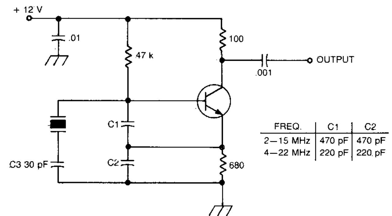

(#) ronin75 válasza elektroncso hozzászólására (») Jan 19, 2015 /
Szerintem a kristály értékétől is függnek a kondenzátorok értékei. Egy 456 kHz-re tervezett kapcsolás szerintem nem fog egyszerű kristály cserével menni 3,5-7MHz-en. A csatolmány csak példa.

(#) szendi001 válasza ronin75 hozzászólására (») Jan 20, 2015 /
Nekem ez hibás rajznak tűnik. A bázis áramot mi adja? Előások este egy tutira induló rajzot.
(#) Hetope válasza szendi001 hozzászólására (») Jan 20, 2015 /
47k ellenállás!
(#) pucuka válasza szendi001 hozzászólására (») Jan 20, 2015 /
Nem hibás a rajz, csak kiristályvizsgálónak nem jó. A berezgés feltétele a kristályhoz illeszkedő soros kondi, ez pedig ismeretlen a kristállyal együtt.
