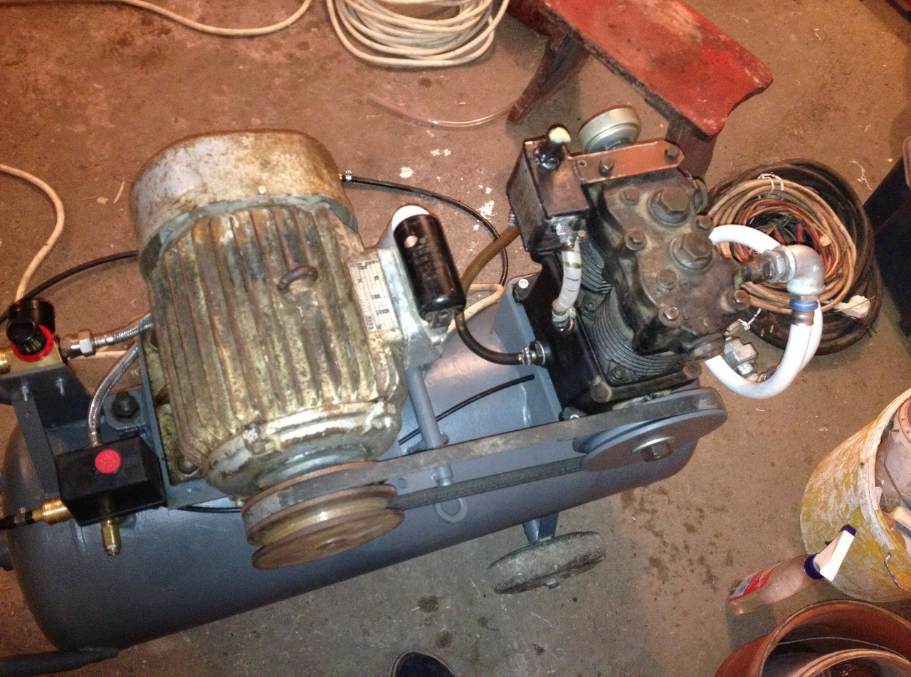

Végre működőképes a cucc, már csak a automata motorindításra kell valamit kitalálnom, amúgy * gyorsan eléri a 8-10 bar nyomást a kompresszor és hamar feltölti a 60 literes tankot.
Az olajtank nem lett a legszebb, egy vastagabb csonkot hegesztettem a tetejére, azt raktam bele szivacsot, de még át se áztatta szivacsot az olaj, pedig indulás után az alsó csövön indul meg hamarabb az olaj, nem a felsőn. De így jó lesz ez is szerintem. ![]() a motor is nemsokára lefestődik A hozzászólás módosítva: Jan 22, 2015
Az a jó,mikor a kompri lefesti magát! Kellene neked egy motorindító relé!,már van olyan is,hogy az időt te állítod be rajta(meddig idő).
