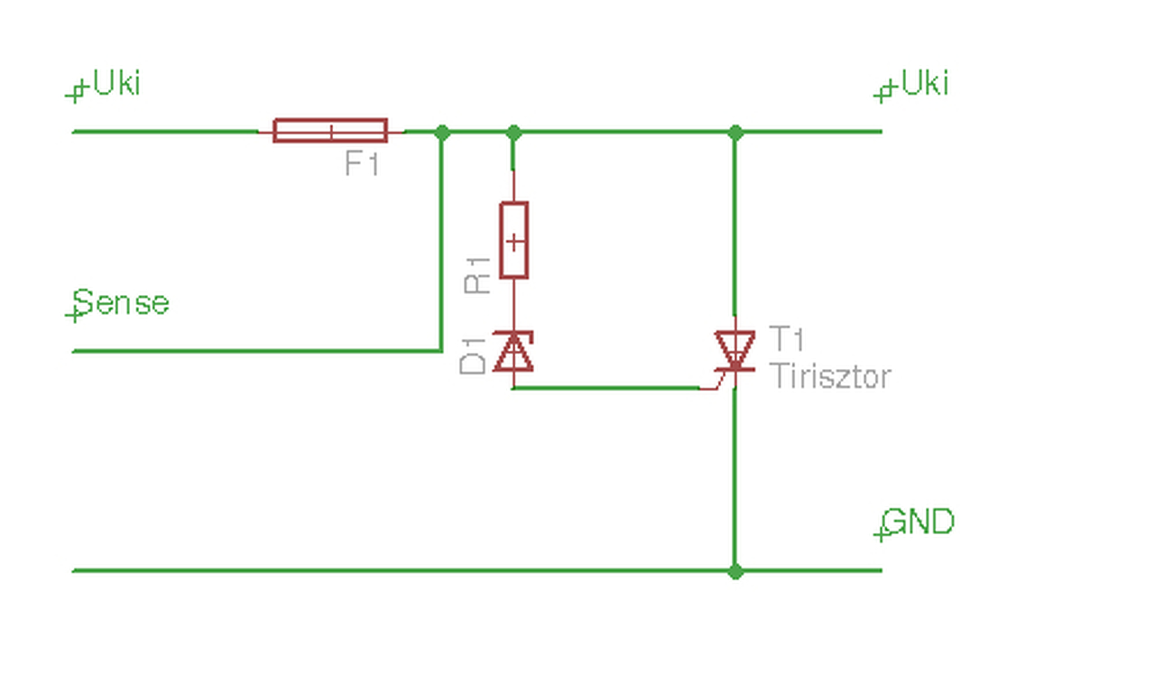

Kipróbáltam a tirisztoros túlfeszültségvédelmet (crowbar), lenne kérdésem.
A kapcsolás itt látható. A teszt terhelés 2k volt, a step down pedig LM2575.
A kapacitást lehagytam, mert mikrovezérlőt hajtunk, túlfeszültségnél védekezni kell, nem kapacitást töltögetni.
Az első túlfesz azonnal kinyírta a zener diódát (5.1V-osból - ami 4.4V-on nyit - lett 2.7V-os). A kapcsolásban nincs ellenállás a tirisztor gate-je és a zener között, tehát elindult az áram rendesen.
Második próbálkozásra a zener elé betettem 100 ohm-ot, az megvédte a zener-t, de bekapcsolásnál azonnal rövidzárat okozott.
A harmadik próba véletlenül működött: a tirisztor gate-jét 500 ohm-mal a földre kötöttem. Ez annyit tesz, hogy sorba lett kötve 500 ohm, - 5.1V (4.4V) zener - 100 ohm. Ez adott némi terhelést, az ellenállásosztó kicsit növelte a toleranciát túlfeszültségre, így 5.4V körül kapcsolt be.
Szerintetek a harmadik megoldás életképes, vagy inkább másképp kellene?

Lehet, hogy mindkettő lesz. Ez egy step down áramkör, ami ha meghülyül, nyomja a 17V-ot 80W-on, amit a transil nem képes megfogni. Ha valami megpattan, első menetben a transilt nyírja ki, utána az összes többi áramkört egyszerre. A crowbar ezt visszatartja.
Ami viszont a transil előnye, az az induktív rúgások szűrése (az is van, hogy ne unatkozzak).
(#) kendre256 válasza csabeszq hozzászólására (») Jan 24, 2015 /
Én ezt a kapcsolást gondoltam. Az ellenállást úgy kell megválasztani, hogy a legnagyobb feszültség esetén se menjen tönkre a zener és tirisztor. A zener értékét próbálgatni kell, mert a soros ellenállás, a zener feszültsége, a tirisztor gyújtófeszültsége, gate árama együttesen határozzák meg a begyújtást.
A próbálgatás idejére a biztosíték helyére valami kis értékű, nagy teljesítményű ellenállást kell tenni. A tirisztor begyújtáskor rövidre zárja a kimenetet, az ellenállásnak ezt addig bírnia kell, amíg meg nem szünteted a betáplálást (mert csak akkor kapcsol ki a tirisztor).
