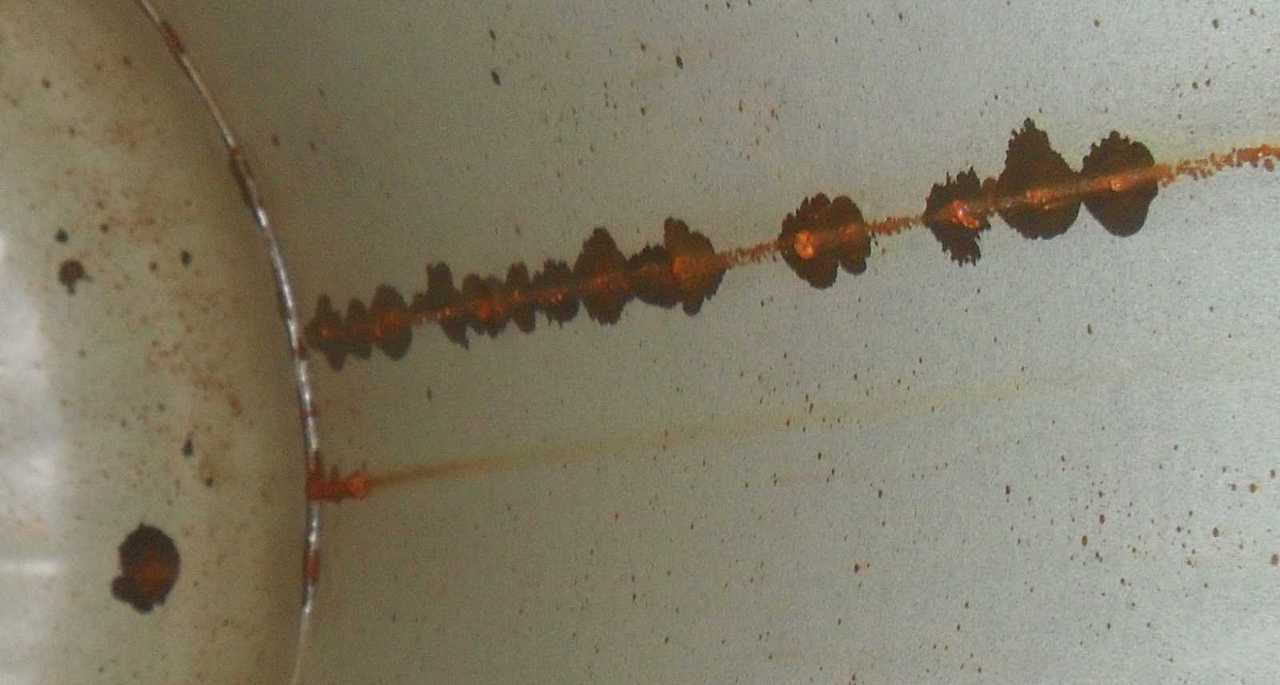

Azé' egy mérést megér; a réz színe jónak látszik. Ha nem szakadt, lyukas, zárlatos, miért kuka? meg kell pucolni. Ilyen rozsda mellet a tartály (vagy a fedél) lehet erősen korrodált, lyukas.

A problémát az okozta, hogy nem volt már elegendő az anód, ami a tartályt megvédte volna a korróziótól. Az anódot idejében már cserélni kellett volna.

Mert a tartály ilyen okokból is meg tud sérülni, kilyukadni . De aktív anód nem volt, az látszik . Ez a hiba egyik oka. Ha így néz ki a tartály belűről, akkor baj van. A hozzászólás módosítva: Jan 25, 2015
