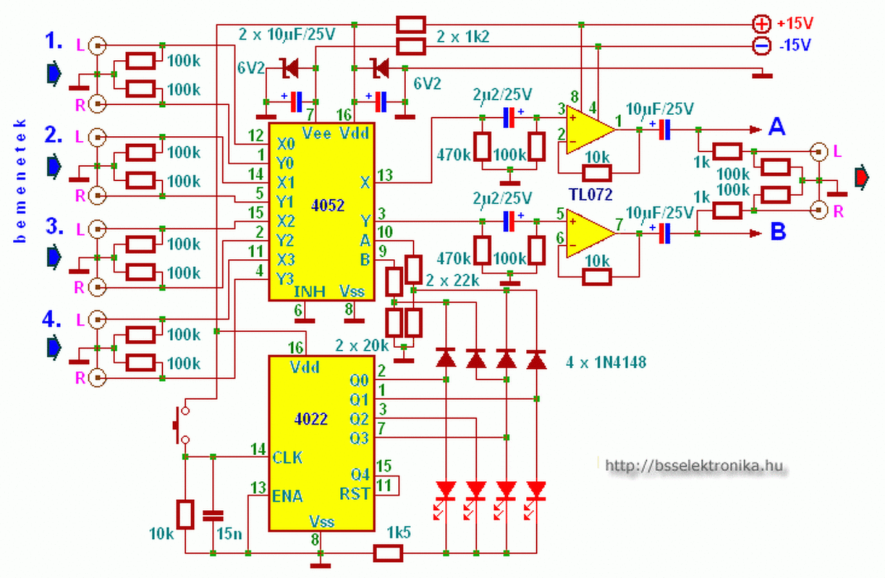

Hello! A 4022 a bekapcsolás pillanatában indián jelekkel közli, hogy a táp amit adtál neki nem olyan amilyet szeretett volna
Szerintem a 4022 lábára 6,2V kell itt meg 15 megy rá.
Ezenkívül a 4022 11 és 15 sincs összekötve, ellenben a 11-es lábára minek kell a dióda? A hozzászólás módosítva: Jan 28, 2015
Igazad van, már és is láttam, le is töröltem. Mert a negatív hálózatot néztem. De aki rajzolta a kapcsolást, is valami ilyenre készült, mert szerintem a diódák utáni 20/22k ellenállások is valami feszültség osztónak készültek volna. Mert így a 22k-ra nem sok szükség van. A Led(ek) meg így a 6,2V-ot terhelik, ami nem túl szép..

Ahogy tudtam kijavítottam a bemenetválasztó tervét. Mellékelek mindent ami van hozzá... Az eredeti beültetési rajzot, a kapcsolási rajzot meg a nyáktervet amit módosítottam. Ennél többet nem tudok csinálni... Az egész délutánom ráment hogy találjak/csináljak kapcsolási rajzot de semmi. A bemenetválasztó pedig szükséges az építményemhez.
(Olyat ami nekem kellene itt az oldalon nem találtam.)
Berajzoltam hogy mi nem jó még mindig..
Ki kell vennem a D7-et és 11-15-öt össze kell kötnöm, azt értem. De amit kékkel berajzoltál azt nem igazán... Akkor a nyákterven és amiről próbáltam lemásolni van egy felesleges dióda?
Nálad a 4022 + ut-t kap és nem azt kellene, hanem ugyanazt amit a 4052.
Ahan... Akkor az 1k2-es ellenálláson keresztül mene a két IC 16-os lábára a +Ut...
Kapcsolási rajzon úgy van, de lehet hogy a kapcsolási rajz se jó ha ez a nyákterv volt mellette, meg kellene kérdezni ott ahonnan szedted hogy melyik a jó.
BSS elektronikáról szedtem, de itt láttam a fórumon hogy valaki megépítette... Masters_Of_Web volt az alany neve azt hiszem...
Többet nem szedek onnan semmit sem... Eddig minden amit ott találtam majdnem hogy hibás volt... Pedig ez tökéletes lenne, mert pont ezekre a funkciókra van szükségem amit ez a kapcsolás biztosítani tudna... A hozzászólás módosítva: Jan 28, 2015

- Én ebben is látok hibát. Az ominózus 22k ellenállások. Nálad most feszültségosztóként működnek. A kapcsoláson pedig kettő lezáró ellenállás, kettő pedig sorba van a 4022 bemenetével. (Osztó akkor lenne ésszerű, ha a 4022 +15V-ról jérna, és ez osztaná le a szintet a 4052 bemenetének.) Mivel a 6V-ról működik jelenleg az 4022 nincs értelme a soros ellenállásnak. De a feszültségosztó sem jó, mert így csak a fele logikai szintet vinné be. Lezáró ellenállás viszont kell a diódáknak. - A másik ami nem tetszik a kapcsolási rajz. Itt nincs a 4022-nek bekapcsoláskor Reset jele. Elvileg a számláló ott áll meg ahol akar. És ha egy nem használt kimenetén áll meg, nem fog szólni semmi, és jó sokat kell nyomkodni, hogy megszólaljon az első bement. A másolt nyákterven vannak erre utaló nyomok. Kondi, ellenállás, dióda, csak épp nem jól..
Akkor megállapodhatunk abban hogy ez a kapcsolási rajz is hibás
