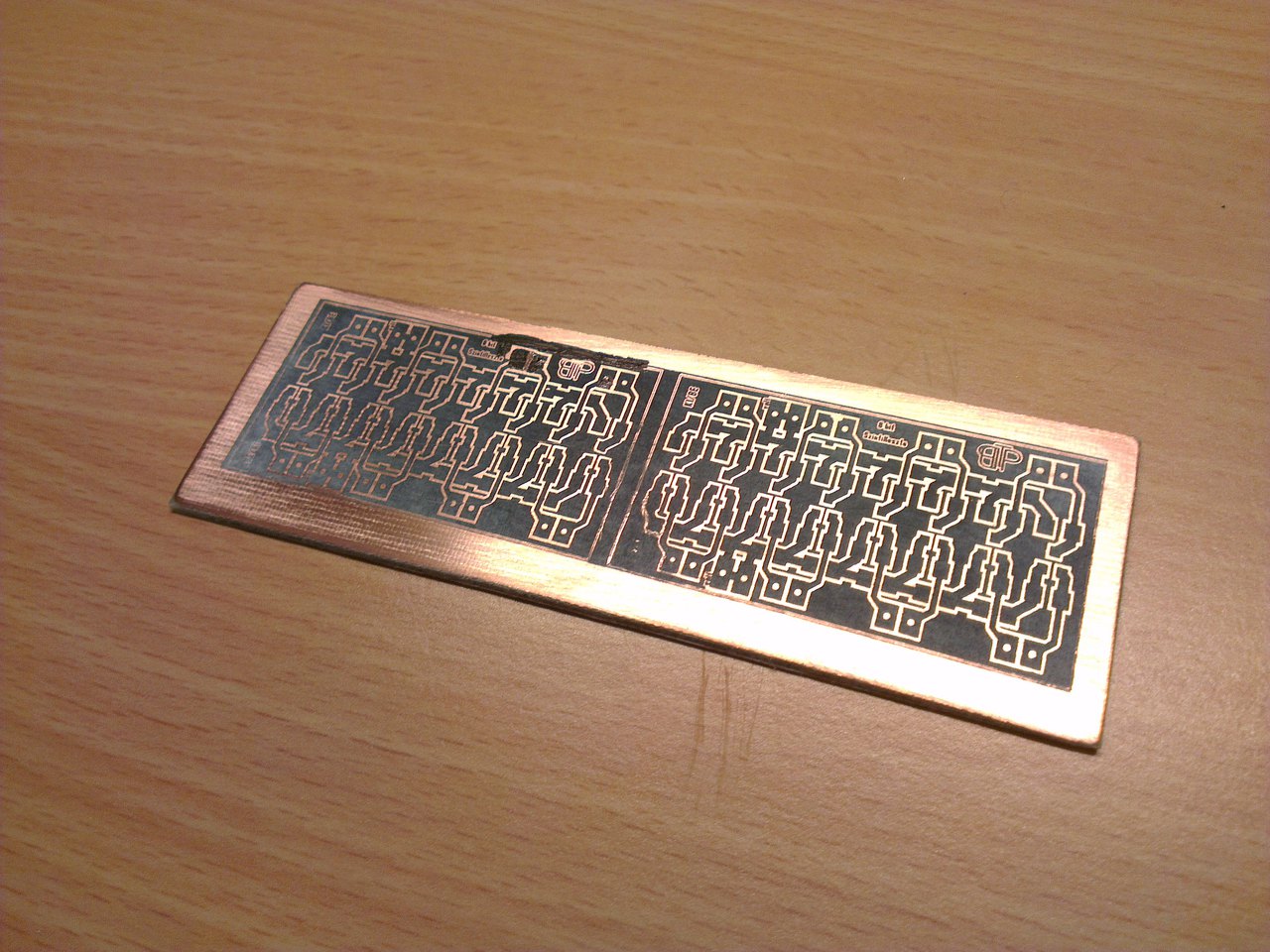

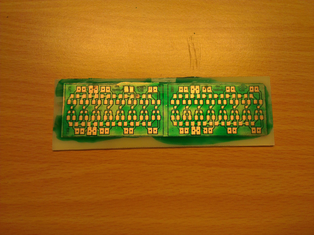

Nos uraim kipróbáltam ezt az UV-s pasztát meg a levilágítási időt is kiteszteltem.
Csatolom a képeket a végeredményről és persze megosztom a tapasztalataimat.

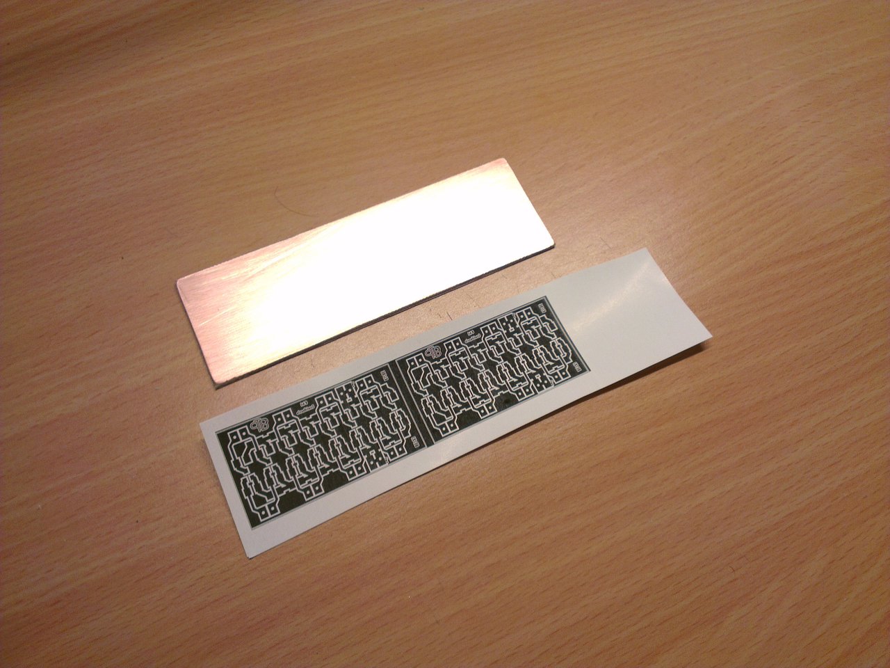

Az elkészítés a következő módon történik.
Nekem POLIMAT LASER 090MY fóliám van itthon, tök véletlen leltem rá az irodaszerek közt a szekrényben. (hogy honnan és mikor jött azt nem tudom, de hála istennek van vagy 30ív , annyi azért hozzátartozik, hogy matt fehér, áttetsző)

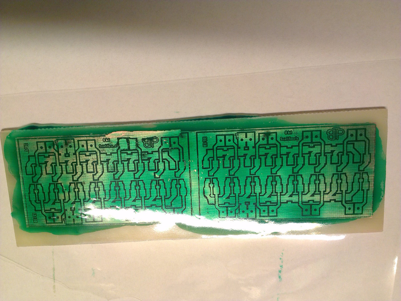

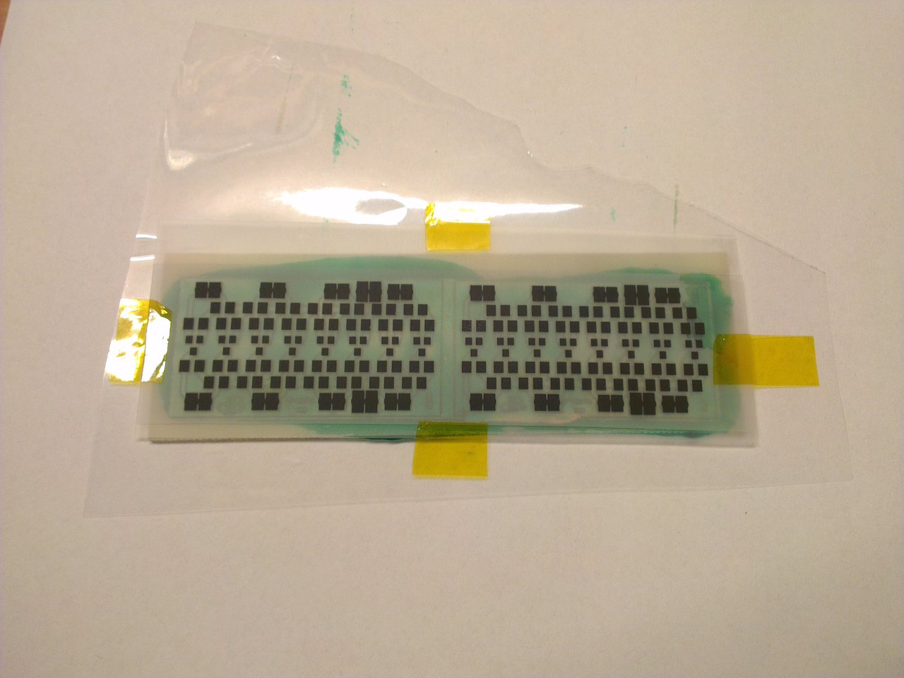

Nos a nyákot elkészítettem először vasalással majd a kész nyákra nagyon kevés kis UV pasztát helyeztem el a felső részére, majd egy vékony (nem celofán) virágok csomagolására használt fólia darabot helyeztem - fontos, hogy ne legyen gyűrött - a nyákra.

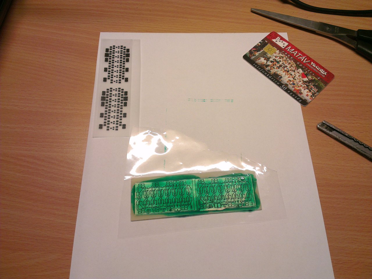

Egy plasztik kártya segítségével szépen egyenletesen vagy is törekedtem az egyenletes elosztásra, elhúztam.

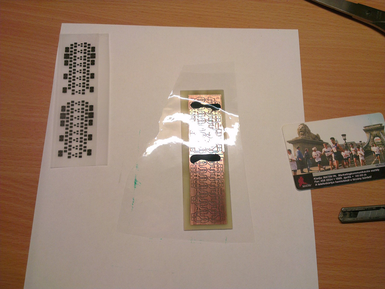

Ezután a fóliát amelyre rányomtattam a 2db egyforma mask filmet, felvágtam és fedésbe összeillesztettem majd egy pici pillanatragasztóval rögzítettem felül és alul is.
Ezt a mask filmet ráhelyeztem a nyákra és pontosan beállítottam a szükséges fedéseket, majd pici kapton szalagcsíkkal rögzítettem a vékony kis fóliához. ( ami közvetlen érintkezik a pasztával )
Itt érdemes megjegyezni, hogy a mask filmet érdemes picivel nagyobbra vágni mint a nyák hasznos széle, hogy a kapton szalag ne takarja ki az esetleges még szükséges UV pasztával bevont területeket.
Továbbá érdemes a vékony fóliát is jóval nagyobbra vágni mint a nyák és a mask film mert ehhez fogjuk majd ideglenesen rögzíteni a mask filmet.

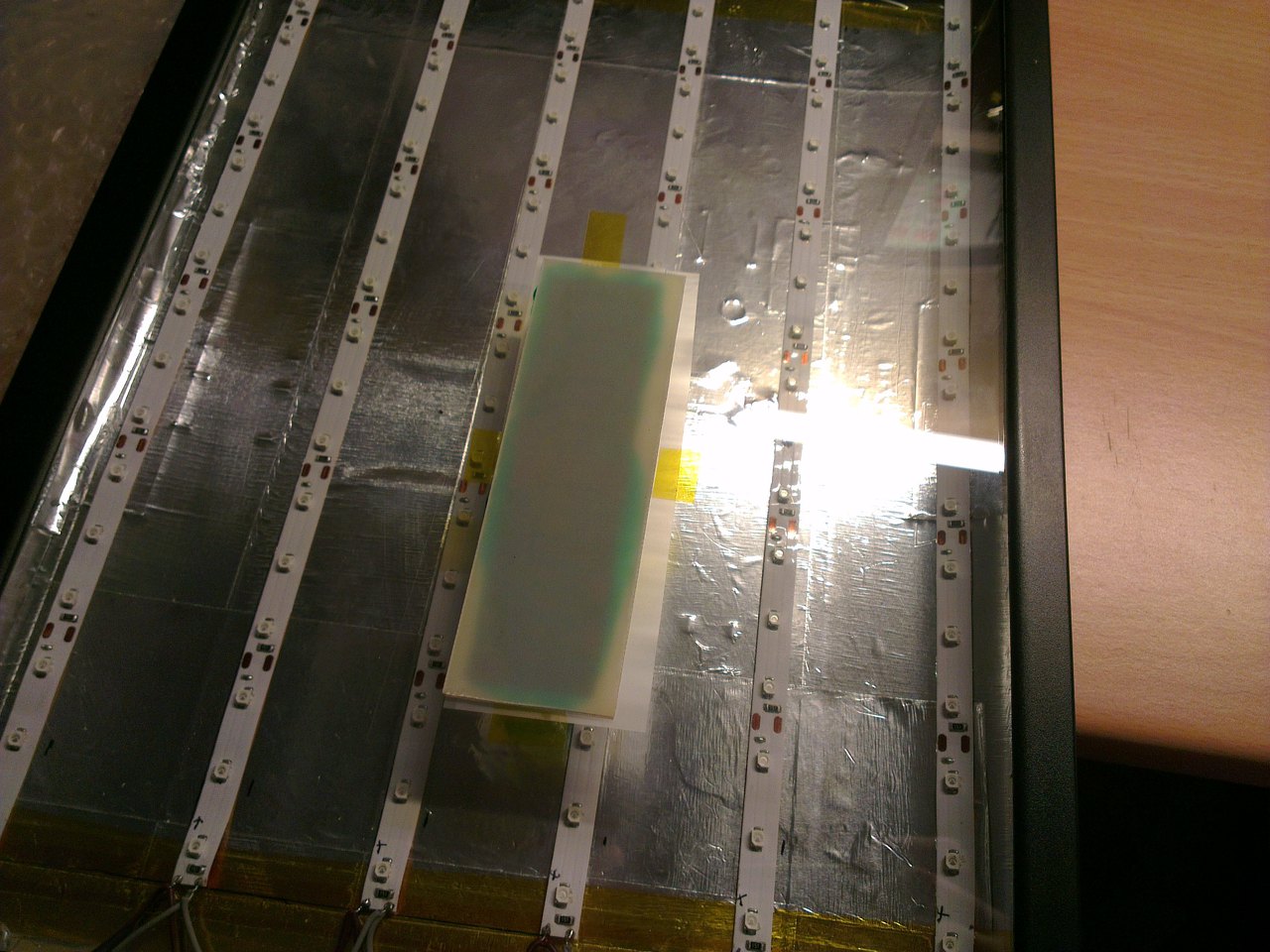

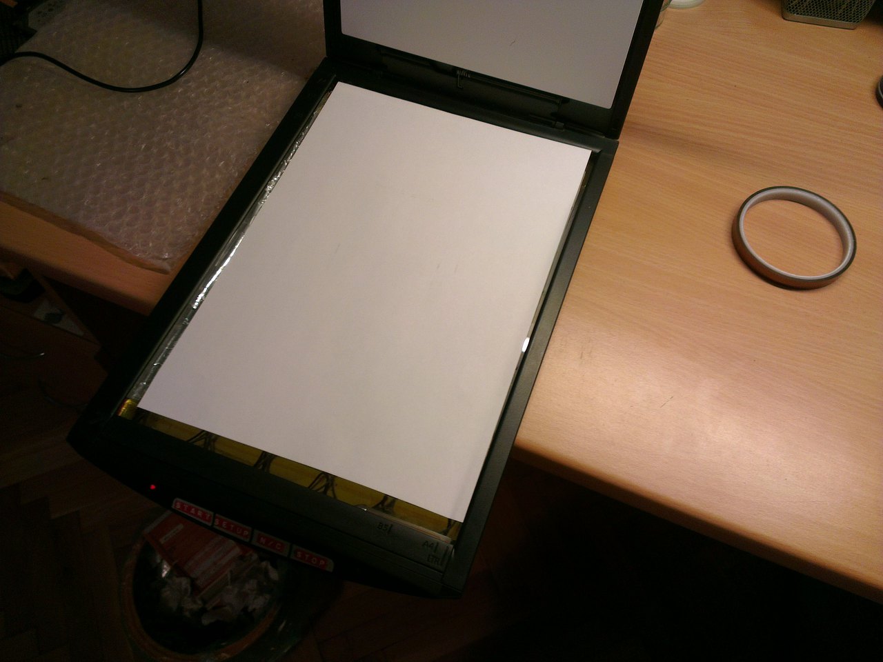

Ezután behelyeztem a levilágítóba és egy fehér sima A4-es lapot helyeztem fölé, hogy minél jobban visszaverje az UV fényt.
20perces levilágítás után kivettem és egy finom papírtörlővel vagy fültisztító pálcával letisztogattam a felesleges pasztát itt lehet használni valami alkoholos tisztítót is vigyázva a szükséges rétegekre, nehogy azt is lemossuk.
Ez után visszatettem a levilágítóba és még 1óra levilágítással keményre szilárdul a paszta.
Ennyi a dolog

(#) don_peter válasza don_peter hozzászólására (») Jan 29, 2015 /

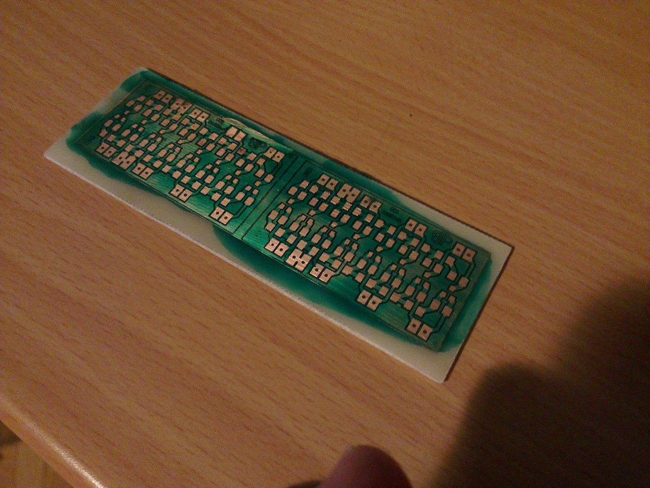

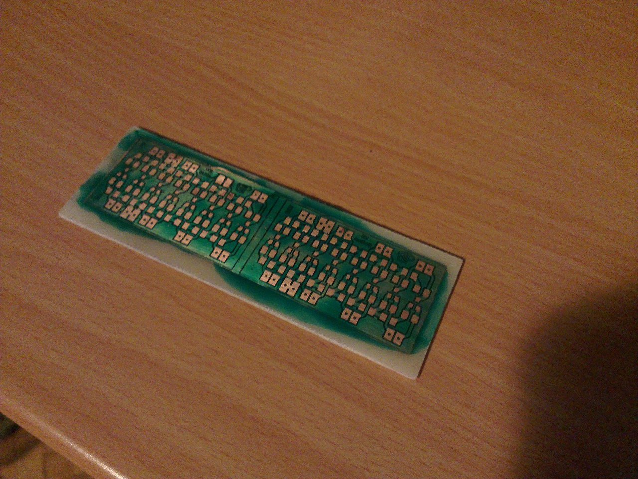

További képek.
Meg vagyok elégedve az eredménnyel.
Otthoni körülmények között és persze szigorúan hobbicélra tökéletesnek számít...
Ezzel a technikával invertálva gyakorlatilag maga a nyákterv is elkészíthető.
