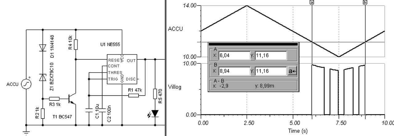

Olyan kapcsolási rajzot keresek, ami villogással jelezné, ha egy feszültség egy adott szint alá esik.
(#) Sebi válasza Attilawap hozzászólására (») Jan 26, 2015 /
Mekkora feszültség? AC, vagy DC?
(#) Attilawap válasza Sebi hozzászólására (») Jan 26, 2015 /
11V DC alá.
(#) proli007 válasza Attilawap hozzászólására (») Jan 26, 2015 /
Hello! Jó, hogy úgy kell belőled kihúzni azt amit szeretnél. De számtalan formában megoldható, pld. így is.
