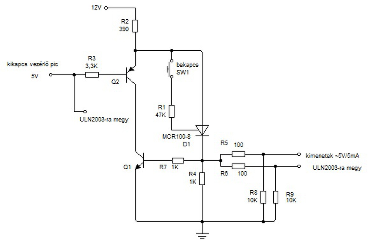

Szeretném a véleményetek kérni a mellékelt kapcsolásról? Működőképes lehet? Jó értékeket számoltam? Feladata: -Alapesetben a kimenet legyen 0V. -Ha megnyomom a gombot, akkor az ULN2003 2db bemenete kapjon 5V-ot. -DE, ha a PIC felől kap vezérlést, akkor a kimenetek álljanak vissza 0V-ra. Azért van PNP-NPN tranzisztor pár, mert normális működés esetén a PIC ugyanezen lábán az ULN2003-nak egy másik bemenetét használom folyamatosan, és ne legyen felesleges terhelés. Csak akkor működjön, ha előtte be lett kapcsolva. A segítségetek, véleményeitek előre is köszönöm. A hozzászólás módosítva: Jan 29, 2015
