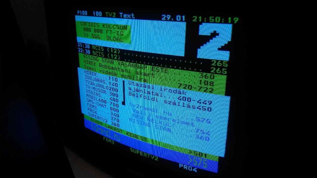

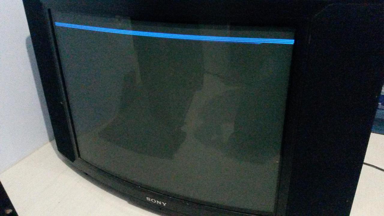

(#) mihist4 hozzászólása Jan 29, 2015 /
Van egy Sony KV-C292 tv-m.
Most vettem hibásan.
Ezt csinálja (lásd.mellékelt képet):
Mit nézzek meg ?
(#) zolika60 válasza mihist4 hozzászólására (») Jan 29, 2015 /
Antenna van benne? Vagy egyéb jelforrás?
(#) mihist4 válasza zolika60 hozzászólására (») Jan 29, 2015 /
nincs,de gondolom akkor egész képernyőn 'hangyák háborúja' lenne. Nem?
Nem mert a feliratokat a kép szinkron jelhez igazítja, ami ilyenkor nincs. A kék csík valószínűleg a csatornaszám.

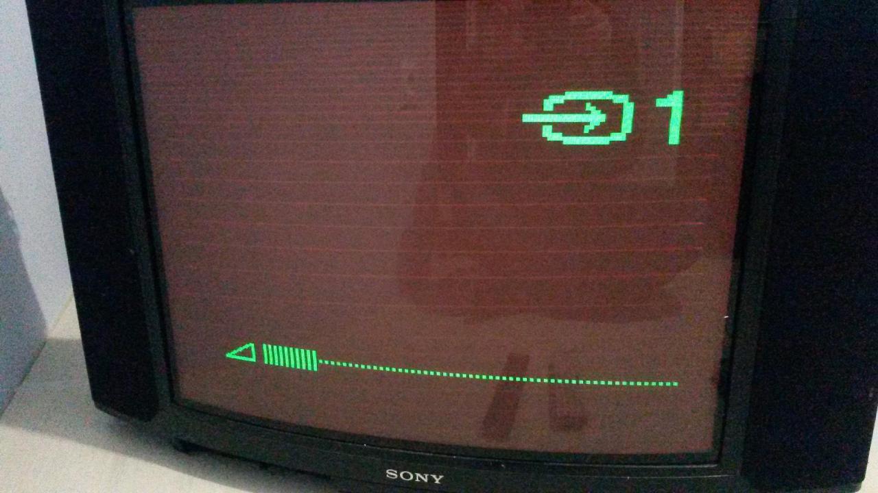

Igazad van: csatlakoztattam jelforrást.
Amit tapasztaltam:
- Nincs piros szín
- Piros csíkok csak vizszintesen vannak. a csíkok vége egy homorú téglalapot rajzolnak ki
- Cicereg a képcső hátulja, lehet azért, mert koszos ?
(#) BarnaPili válasza mihist4 hozzászólására (») Jan 29, 2015 /
99% hogy képcsőhiba.
(#) mihist4 válasza BarnaPili hozzászólására (») Jan 29, 2015 /
Köszönöm, hogy lehet kizárni azt az 1%-ot?
(#) kadarist válasza mihist4 hozzászólására (») Jan 29, 2015 /
A képcső katódjain hogy alakulnak a feszültségek világos képtartalomnál? Valamilyen hangyafoci is jó lesz a mérés idejére.
(#) mihist4 válasza kadarist hozzászólására (») Jan 29, 2015 /
Megmértem a feszeket a képcsőn található GND-hez képest:
KB=111V
KG=111V
KR=66V
A piros színnek kellene a legerősebbnek lenni, de ez nem így van a valóságban. Tényleg képcsövesnek tűnik.

(#) mihist4 válasza kadarist hozzászólására (») Jan 30, 2015 /
És a:
- képcső regeneráló
- meg kell emelni a cső fűtési feszét
- meg kell emelni G2=Screent
- "a fűtést le kell választani a testről és külön tápról kell meghajtani"
- ki kell forrasztani a katódokat, majd Red-re közvetlen GND-t adni
dolgok nem működhetnek ?
A hozzászólás módosítva: Jan 30, 2015
(#) kadarist válasza mihist4 hozzászólására (») Jan 30, 2015 /
Mindent ki lehet próbálni, de annyira nincs piros vezérlés, hogy lehet, szakadt a katód.
Próbálkozok, és leírom:
- kék katódot kiforrasztottam, ekkor Blue csővégén 100V, Green 200V, Red 200V
megcsináltam, hogy kiforrasztottam katódokat, azaz elválasztottam a csőtöl az elektronikát, majd rátettem REDre GNDt, de nem történt semmi.
Így mostmár biztos, hogy RED katód szakadt, igaz?
A kék szín világít, ha testre kötöd a kék katódot?
Igen, piros nem.
Itt az idő a készülék végleges nyugdíjazására. Esetleg ha találnál egy másik képcsövet.
