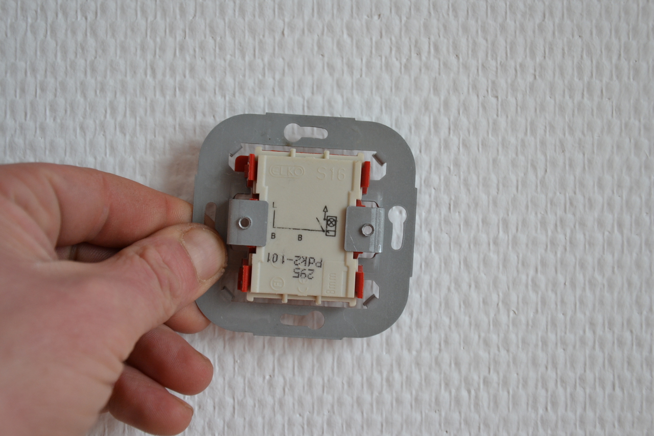

(#) amurcsuka hozzászólása Jan 25, 2015 /
Sziasztok! A képen levő kapcsoló bekötését, (mit mivel kapcsol), szeretném megkérdezni, nincs a kezemben másnak segítenék, nem tudom kimérni. Köszönöm!
(#) proba válasza amurcsuka hozzászólására (») Jan 25, 2015 /
A hátulja beszédesebb...
(#) elektroton válasza amurcsuka hozzászólására (») Jan 25, 2015 /
Ha nem tévedek, kétpólusú kapcsoló.
Bal alsó pont a betáp fázis, jobb alsó a betáp nulla. Bal felső az elmenő fázis, jobb felső az elmenő nulla.
Alul a középső csak egy független vezeték toldáshoz használható kötés pont (pl. PE felfűzéshez).

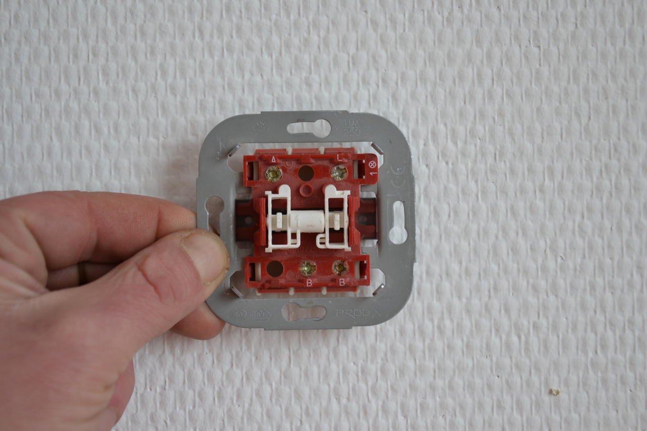

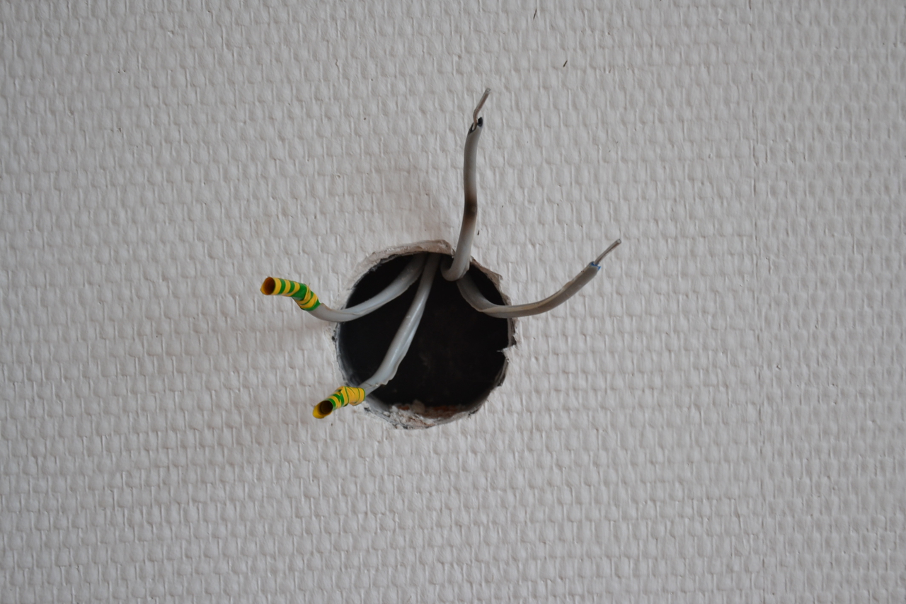

(#) DnL hozzászólása Jan 30, 2015 /
Üdv mindenkinek. Remélem jó helyen kopogtatok. Kapcsolókat cserélek itthon a Lenin tervezte régieket prodax calassic-okra,most ott állt meg a tudomány,hogy belefutottam 4 vezetékes felállásba ( régi szürke alumínium vezetékek ) ,ebből 3 is van a konyhában és mindháromhoz csak 1-1 lámpa tartozik. Próbalámpával megnéztem 1 fekete és 1 kék-nél oké világít a próbalámpa a többi 2-re nem csinál semmit ( mind a 4 vezetéket ellenőriztem ),feltételezem az a kettő megy fel a lámpához. Az a kérdés,hogy a prodax 101-es kapcsoló alkalmas-e a fent említett variációra és ha igen mit hova kössek,ha nem alkalmas,mit kell vennem?
(#) taurus válasza DnL hozzászólására (») Jan 30, 2015 /
Ez egy egypólusú kapcsoló, ha előtte kétpólusú volt, annak ez nem felel meg.
(#) taurus válasza taurus hozzászólására (») Jan 30, 2015 /
Kiegészítem: a "B" betűvel jelölt bekötési pontok sorkapocsként használhatók.
(#) rolie válasza DnL hozzászólására (») Jan 30, 2015 /
Szia! A legegyszerűbb megoldás: a bejövő nullát (kék) egy hagyományos csokival összekötöd a foglalat menetes részére menő vezetékkel (remélhetően szín alapján azonosíthatod), a bejövő fázis (fekete) megy a kapcsoló "L" pontjára, a lámpa felé menő másik vezeték az "A" pontra.
(#) yulo5310 válasza rolie hozzászólására (») Jan 30, 2015 /
Akkor a két nullát az 'a' ponba kell bekötni!
