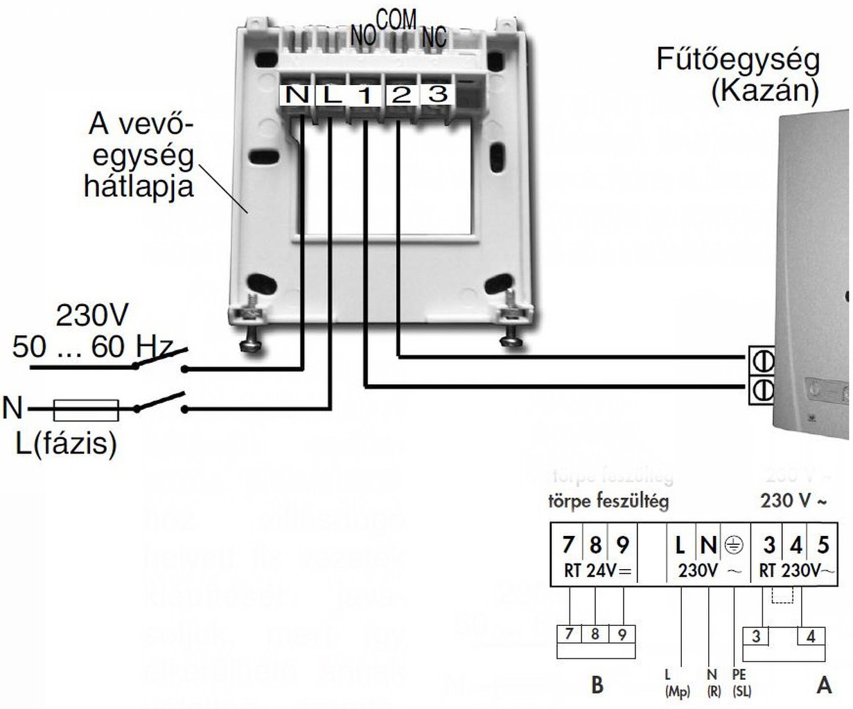

(#) Kovidivi hozzászólása Jan 15, 2015 /

(#) gyuszo válasza Kovidivi hozzászólására (») Jan 15, 2015 /
Nem is mehet egy csőbe, a kazán termosztátok többsége törpefeszültséget kapcsol . Külön csőbe kell tenni.
(#) Kovidivi válasza gyuszo hozzászólására (») Jan 15, 2015 /
Az enyém 230V-ot kapcsol.
Az ok, de nem az összes kazán, ez előírás.
Pl ennél is törpefeszültséges bekötés szerepel.

(#) proba válasza Kovidivi hozzászólására (») Jan 15, 2015 /
Mellékesen nem tudhatod, mikor cserélsz kazánt.Ezért ha van lehetőség külön cső kell.
(#) Kovidivi válasza proba hozzászólására (») Jan 15, 2015 /
Köszönöm. Tehát a külön cső rendben van. Van a kazánnak törpefeszültsègű bemenete is, de a 230V van használva. Azt gondoltam, hogy úgy kell mindent vezetni a falban, hogy bármikor bontás nélkül szerelni lehessen, vagy átalakítani, mert most szenvedés volt hozzáférni. Ha nem lett volna már két db. kör alakú szerelőnyílás az álmennyezeten, bontani kellett volna, vagy ugyanilyen szerelőnyílást kellett volna készítenem. De amíg nem tudod, hol mennek a csövek, addig nem tudo, hol kell lyukat készíteni. Jó lenne egy terv, de gondolom arról álmodozhatok . A lényeg, hogy végre két helyen van termosztát, tudok választani, hogy melyik helyiség hőmérséklete a fontosabb. A másik pedig abból a hőből gazdalkodik, ami éppen a rendszerben kering.
