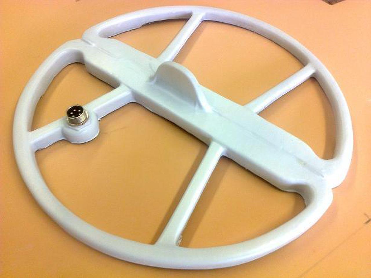

Szerintetek mennyire előnyös ilyen csatlakozót beleönteni a fejbe? IGSL-hez kellene. A fém külső nem fogja bezavarni a gépet? Vagy maradjak annál a verziónál, hogy öntsem a kábelt a fejbe?
(#) mateatek válasza Attilawap hozzászólására (») Feb 3, 2015 /
Ha a fejet csatlakozóval együtt egyenlíted ki, akkor nem probléma. De a csatlakozót vízmentesíteni kell. A képen látható fejnél egy esztergályos passzított be a csatlakozóba egy O gyűrűt a vízzárás érdekében. De létezik gyárilag vízzáró, műanyag csatlakozó is.
Ha nem akarsz a nyakadba venni egy hibalehetőséget, akkor a fejkábelt beöntöd a fejbe, hagyományos módon. Ha van lehetőséged a képen látható dolog problémáit megoldani, akkor ez is járható út lehet.
