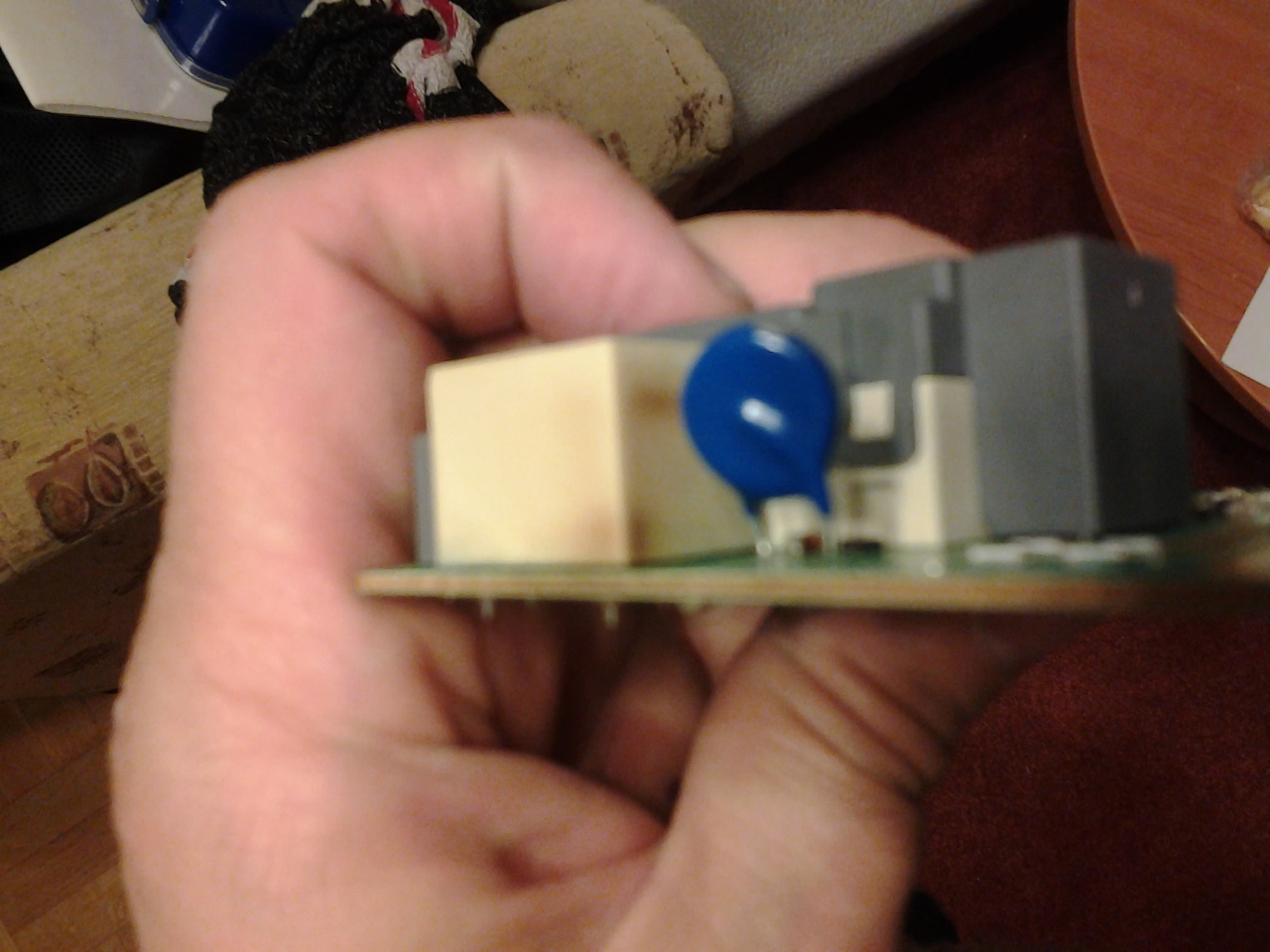

(#) gbiro72 válasza botesz hozzászólására (») Jan 27, 2015 /
Üdvözlöm! Lehet, hogy meg van a hiba a 899-1CH-F-G16 12V-DC relé burkolata el van színeződve, ha jól sejtem ez nem normális. Ez okozhatja minkét hibát (nincs vízbeeresztés és nincs fűtés)?

(#) botesz válasza gbiro72 hozzászólására (») Jan 27, 2015 /
Igen okozhatja.csere majd próba!

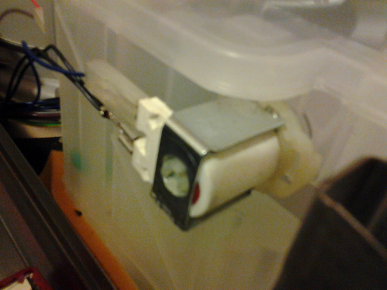

(#) balaton77 hozzászólása Jan 29, 2015 /
Egy elektraBregenz mosogatógéppel van problémám: szerintem nem készít lágyvizet, vagy nem engedi bele a gépbe. Jó mosogatószer és öblítő van benne, az öblítőt rendesen adagolja is, de mégis opálos a belseje, meg a poharak. Sóval feltöltve, de nem fogy belőle egyáltalán. A labirintust ellenőriztem, abból szabadon mehet a víz bárhova. Van valami szelep a sótartályon. talán az nem működik, vagy tömődött. Lehetséges? Mikor kéne ennek a szelepnek működnie a folyamat során? Többször, vagy csak esetleg az elején, vagy a végén? Nagyon megköszönöm a tanácsaitokat!
(#) botesz válasza balaton77 hozzászólására (») Jan 29, 2015 /
Szia!A szelepet ellenőrizd ugyanis az engedi rá a sóra a vizet!Ez elvileg minden mosogatáskor 1x ráengedi a vizet.
(#) balaton77 válasza botesz hozzászólására (») Jan 29, 2015 /
Hello.
Ez az a szelep, amelyik a sótartály oldalán van?
Pontosan.
Köszönöm! Holnap lesz csak módom fejre fordítani és ellenőrizni a működését.
(#) gbiro72 válasza botesz hozzászólására (») Jan 30, 2015 /
Üdvözlöm! A relé csere megtörtént és működik a nyomáskapcsoló - enged be vizet. De fűtés most sincs. A fűtőszálra nem egy nulla és egy fázis megy? (hül.e kérdés volt) - kipróbáltam direktbe a fűtőszálat és működik. Most a fűtés nem kap nullát csak 220-at. A relé kapcsolja a 220-at a fűtés felé amely áthalad a fűtésen és egy "nyomáskapcsolón keresztül, amely a gép oldalára van szerelve, visszatér a reléhez (relé kimeneti pontja és ugyanezen pont egy kört alkot).

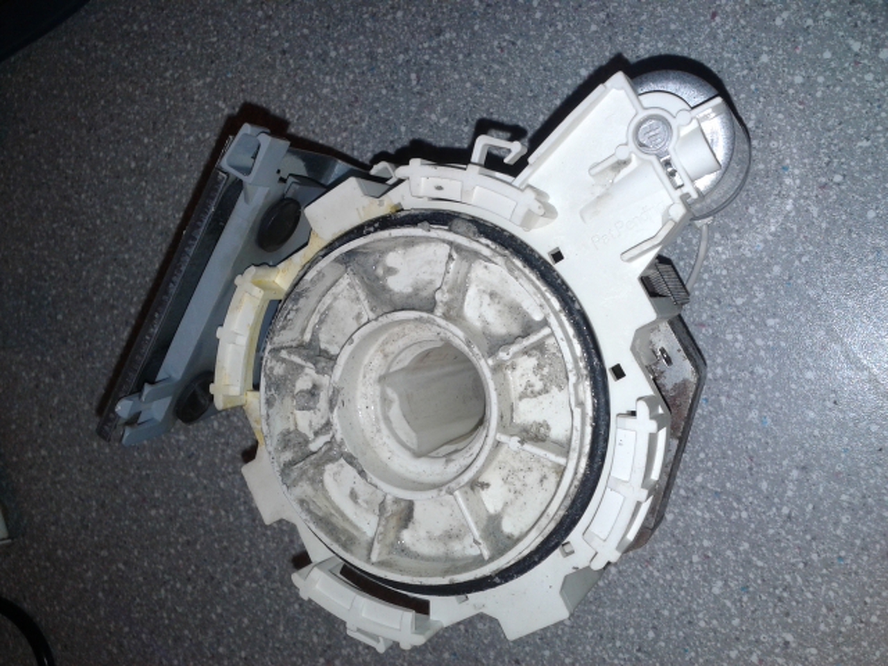

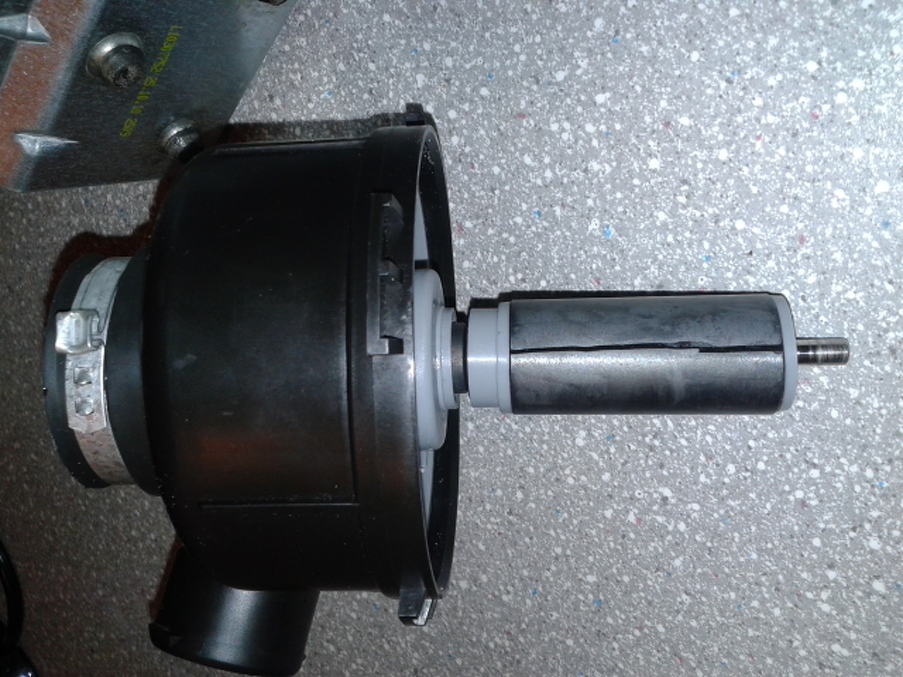

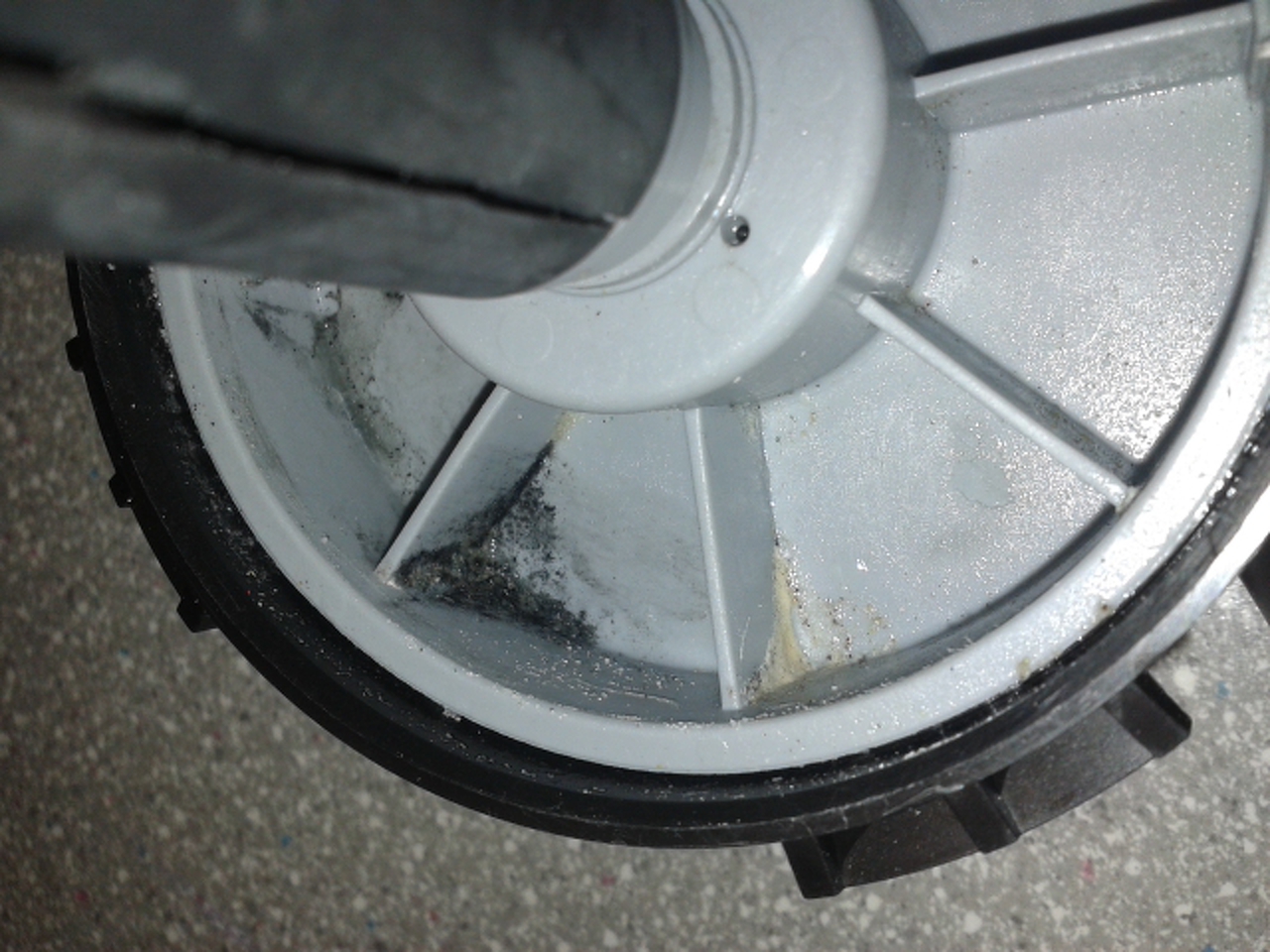

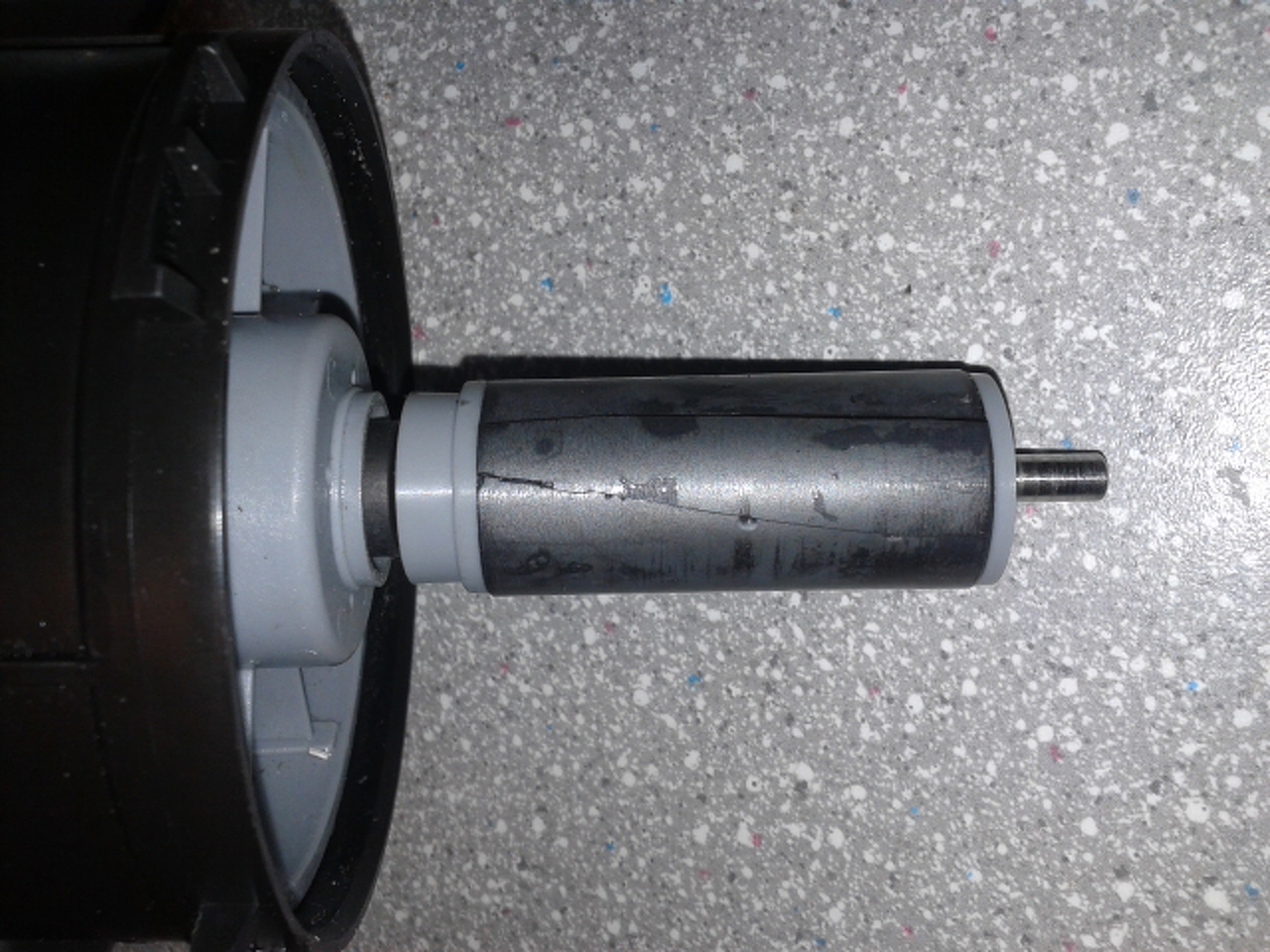

(#) whirlpoolmosogatogep hozzászólása Feb 1, 2015 /
Whirlpool Aquasteam ADP 6920 szabadonálló mosogatógépből lett kiszerelve a keringető szivattyú, ugyanis működtetés közben daráló, morgó hangot hallatott a mosogatógép.
Légyszi valaki világosítson fel, hogy az alkatrészen lévő rúd forma micsodája az alkatrésznek, és hogy a több hosszanti törés rendeltetésszerű-e. Amennyiben az törött, az mitől következhetett be, illetve az alkatrész belső részeiben összesűrűsödött lerakódás (amennyiben nem odavaló) mitől kerülhetett oda?
Köszönöm a válaszokat!

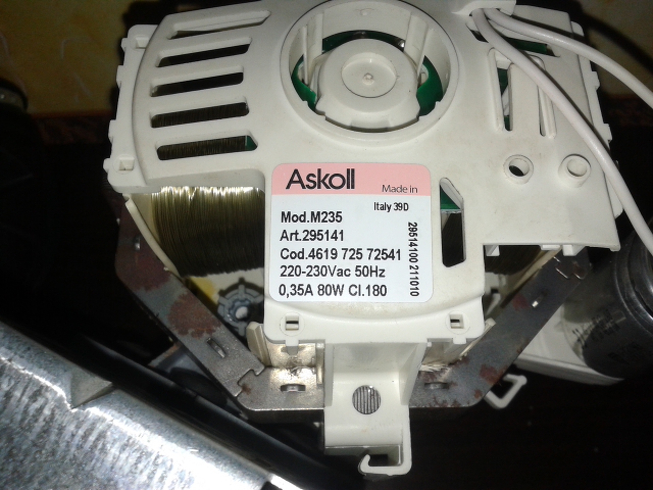

(#) samu81 válasza whirlpoolmosogatogep hozzászólására (») Feb 1, 2015 /
Szia,
Dettó ugyanez volt nekem is. Ez a motor állandómágnes része. Egyébként ötletes motor konstrukció, de ez most nálad bizony cserés lett.
A motor tekercses oldalán van egy szám, valami ilyesmi: Askoll - Mod. M 97.1 vagy valami más, de hasonló modellszám.
Arra kell a neten rákeresni, hogy hol kapsz ilyet.
Én itt kaptam a fenti modellt:
http://alkatreszek.org/1845-whirlpool-mosogat%C3%B3g%C3%A9p-keringe...A.html
Ez, a cseredarab, kicsit más konstrukció, mint a régi, de beraktam és szuperül működik azóta a gép.
Sok sikert.
Sam
(#) whirlpoolmosogatogep válasza samu81 hozzászólására (») Feb 1, 2015 /
Köszönöm a gyors választ!
Lehetséges olyan megoldás, hogy a motor részét meghagyom, és csak a ház részét (amihez a mágnes tartozik) csak azt cserélem?
Megnéztem a linket, azonban ezen az oldalon nem találtam sem típusazonos, sem helyettesítő alkatrészt. A whirlpool szervizben közel 30 ezres ajánlatot kaptam Kell legyen vmi más megoldás.
Még az nem világos, hogy ez a motor a bemenő vagy a kimenő vizet keringeti? A whirlpool szervízben a - hogyan került oda a szennyeződés - kérdésemre csak annyit válaszoltak, hogy a nem megfelelő tisztítás eredménye. Az ezermester oldalon a keringető szivattyúról azt írja, hogy a bemenő vizet keringeti és továbbítja a lapátokhoz. Ha az utóbbi igaz, akkor hogy kerülhetett oda a szennyeződés? Visszafolyt?
(#) zoz11 válasza whirlpoolmosogatogep hozzászólására (») Feb 1, 2015 /
Hello
Ez még teljesen tisztának számít. Ezt meg el kell fogadni hogy ennyit bírnak ki, Jó pár darabot cserélek belőle.
Ez a szivattyú a gépben lévő vizet keringeti, ami a csövezéséből egyértelmű, meg az is, hogy az nem mindig tiszta, mondhatjuk úgy is hogy egy zsíros lé sokszor.
15körül van hozzá másik szivattyú motor...
A pontos modell ez? : ADP 6920 WH
Mert akkor a 480140101409 számú szivattyú kell bele.
Hívd fel őket: http://www.betrolkft.hu/ úgy látom a honlapon, hogy tudnak szerezni 1-2 napon belül.
Nem azért ajánlom őket, mert bármi kapcsolatom van velük, de amikor pár napja motor kellett nekem is, majdnem 25%al olcsóbban adtak, mint bármi egyéb lehetőség, beleértve a gyárinak tűnő szervízközpontot.
De szerintem 15nél több lesz. Ez egy drágább fajta készülék.

(#) whirlpoolmosogatogep válasza samu81 hozzászólására (») Feb 2, 2015 /
Szóval akkor a szivattyúban lévő trutymó teljesen normális jelenség? Állagra laza volt. Mitől tört el a mágnes?
Ha törött mágnessel működtetem (mert úgy ahogy működött), okozhat további kárt?
