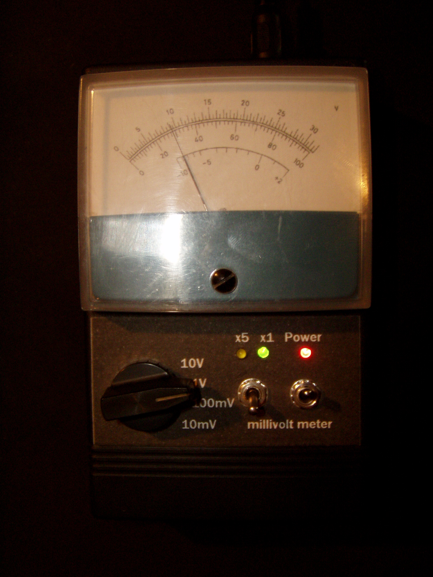

(#) takigab hozzászólása Feb 1, 2008 /
Elkészült egy kis mérőmüszer mely szerintem mindenkinek jól jön aki erősítőkkel foglakozik és nincs pénze drága műszerekre a beállításukhoz. Most csak képeket teszek fel róla,de hamarosan jön a dokumet is csak össze kell szednem. "Audio millivolt mérő"

(#) Attila86 válasza takigab hozzászólására (») Feb 1, 2008 /
Mekkora frekvencia-tartományban működik?
Azonos amplitúdót feltételezve mekkora frekvencia felett kezd kitérni a mutató a helyes értéktől?

(#) takigab válasza Attila86 hozzászólására (») Feb 1, 2008 /
A leírás szerint 20Hz-20KHz-között.
Tehát gondolom nem mérted. Kíváncs lennék rá nagyon!
Rajzot tudsz mutatni?
Én is próbálkoztam millivoltmérővel, de úgy emlékszem 40kHz-es határfrekvencia fölé nem sikerült menni, pedig abban az áramkörben jobban odafigyeltem a dolgora mint ahogyan a te képeiden látszik. A kompenzált osztó közvetlen a kapcsoló kivezetésein volt, a panel pedig közvetlen a kapcsolóra volt szerelve, a minnél rövidebb vezetékek miatt.
Ilyesmiket nem látok a fényképeden, ezért gondolom hogy valószínüleg nem működik 20kHz-ig.
Ezt én "Precision"-nak biztos nem nevezném.
De igen megy 20KHz-ig. van a gépen jelgenerátor ami 22KHz-ig megy és azt szépen lehet mérni. Nem én neveztem el,így kaptam a dokot.
De hogy mennyit csal azt tényleg nem tudom. Ebben igazad lehet.
Tudom hogy nem te nevezted el, éppen ezért tettem idéző jelbe az angol "Precision" szót, ami a .doc fájlnevében és tartalmában szerepel.
Az tuti hogy 22kHz-en is mutat valamit, nem az a gond. Egy profi jelgenerátorról adjál rá szinuszt. Azért kell 'profi' generátor, hogy a jel amplitúdója ne függjön véletlen se a frekvenciától.
Ez után a jelgenerátor frekvenciáját kezd el növelni. Addig jó, amíg a műszered mutatója nem mozdul meg. Ha már megmozdul és eltér az addig mutatott értéktől, akkor az a max freki amin még hiteles.
Találtam egy ilyet:
Táblázat
Erről beszélek.
Én nem tudom igazán itthon leellenőrizni mennyit csal,nincs műszerem hozzá. A beállítását hálózati transzformátorokkal végeztem. 0-50v között mér. A trafókat szépen méri ott nem csal,igaz ez csak 50Hz.Több különbözőt mértem vele.
Rendben ki fogom próbálni és leírom amit tapasztalok.
Megnézetm a képeket. Nem lehet hogy a müveleti erősítőddel volt a baj. Más müv-errel nekem se ment.

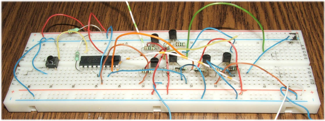

(#) JZoli válasza brato hozzászólására (») Feb 1, 2008 /
Te ez akár 12V-ot akár 5V-ot tud adni a motorkimenetre, a 74LS122-őtől függöen. Ráadásul ugye nem egyenfesszel vezérli a motort, így multiméterrel csak alacsony feszt tudsz mérni. Milyen értékűek a soros "R" ellenállások? Azokon is esik fesz az áram nagyságától függően.Nem egy korrekt megoldás a 12V-5V váltása az áramkörnek.
(#) iamrob válasza brato hozzászólására (») Feb 1, 2008 /
Hello brato!
Sajnos ez a rajz elvileg is rossz. A tranzisztorok emittere soha nem lesz magasabb feszültségű, mint a bázisa, sőt...
Az LS122 csak a tranzisztorok disszipációját növeli meg, a motorra eső feszültséget nem. A bázison lévő 1k is elég nagy, de a lényegen nem sokat változtat.
Szóval alapból rossz a rajz, kár (volt?) megépíteni.
(Befejezem, mert kicsit off is...)
(#) brato válasza iamrob hozzászólására (») Feb 1, 2008 /
Köszi a válaszokat, szerencsére mindent tokba szereltem és igy csak a panel megy kárba meg néhány ellenállás.
A rajzot a neten találtam, máskor óvatosabb leszek.
