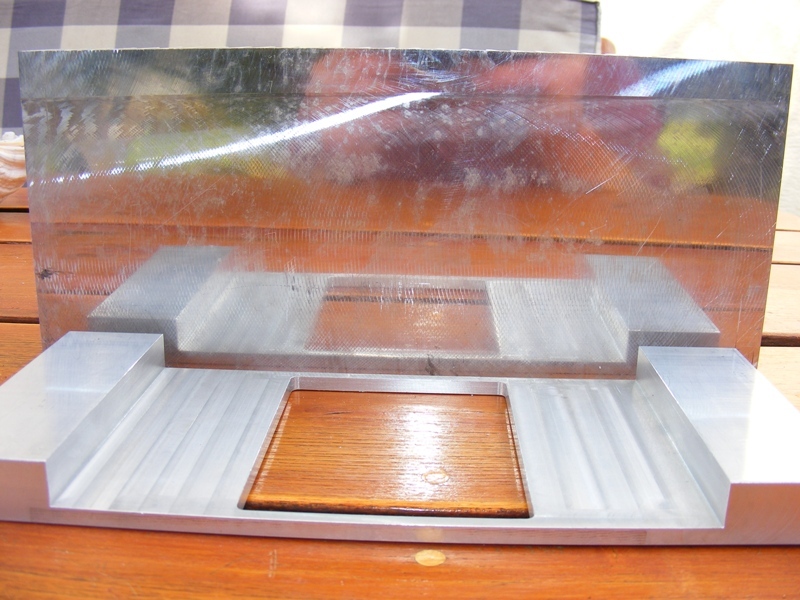

Mig a szorgos tengerészek átszállitják a Nagy Vizen a PCB-ket, kicsit foglalkoztam a mechanikus megoldásokkal. Most éppen a hűtésen dolgozom. Elképzelésem nagyon hasonlit (mert onnan vettem a mintát) keleti kollégák megoldására, ami nagyon megtetszett.
Teszek be két képet, kinek hogy tetszik.
(#) Alkotó válasza qtrica hozzászólására (») Dec 5, 2013 /
Lenyűgöző!
Az eredeti elgondolás nem ilyen, de ez nem von le semmit ennek az értékéből.
Ha már nem az eredeti szerinti "hajlított lemezes megoldás", akkor az alsó s felső részen lévő vékony sávocskának mi értelme?
Nagyon bízol a megfelelő működésben és a jó hangminőségben, ha ilyen rengeteg előkészítő munkát fektetsz bele.
(#) qtrica válasza Alkotó hozzászólására (») Dec 5, 2013 /
Szia,
Az elgondolásom a következő:
Mivel a fúrást otthon végzem, ezért igy láttam biztositva a 31 (ha jól számoltam) lyuk pozicióba fúrását. Optikailag, meg mérve is párhuzamos lesz a PCB széle az idommal. Ha két darabból lenne, elképzelhető némi ferdeség, illetve mondjuk ki, már nem olyan jó a szemem mint anno.
Apropo, Te milyen szigetelést tettél az átmenő csavarokra amik a tranzisztorokat rögzitik?
Persze bizom benne, de mi értelme lenne összecsapni. Lehet hogy a ráforditott idő később megtérül.

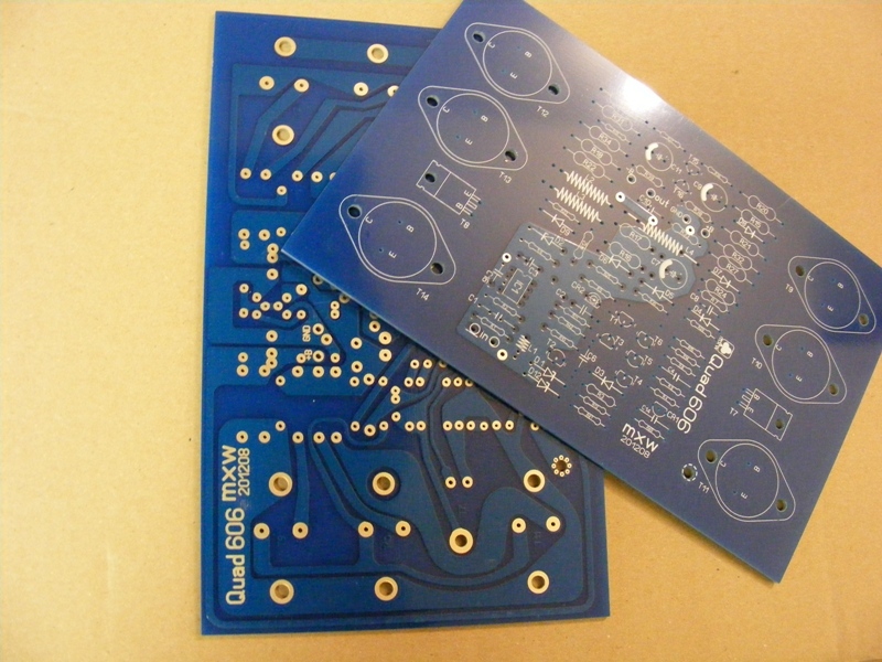

(#) qtrica hozzászólása Dec 12, 2013 /
Ma megkaptam a PCB-ket, holnap talán kezdődik az épités is.
(#) qtrica hozzászólása Dec 22, 2013 / 1
Halad az épités. Alkatrészek beültetve, még egy kevés nyákmosás ami hátravan. (eddig mint a mesében 3X lett lemosva, de még nem az igazi)
Épitési tapasztalatok:
Az ''eredeti'' rajzok nehezen olvashatók. Ezért Alkotó rajzát használtam (1.2 ver.) ami jól olvasható, informativ. Köszönet Neki a munkáért.

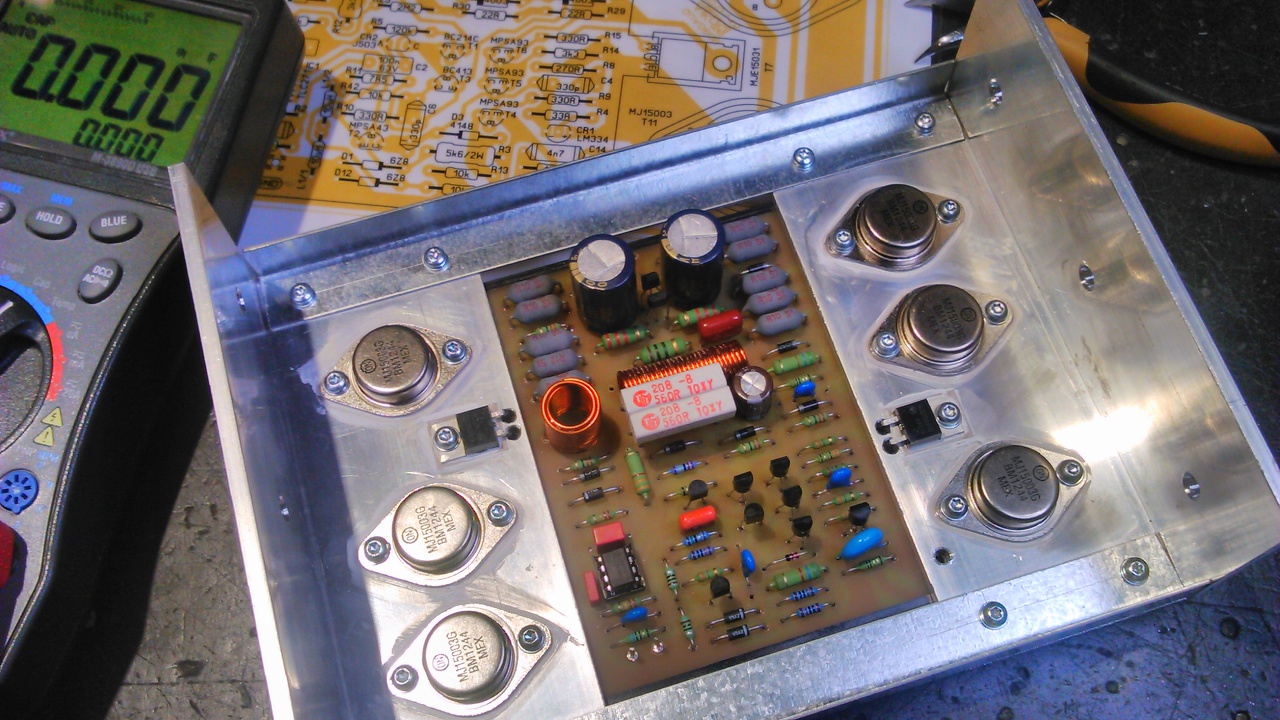

(#) Alkotó válasza Alkotó hozzászólására (») Dec 2, 2014 / 4
Egy ismerősöm meg akarta hallgatni (összehasonlítva a 405-el), ezért viszonylag gyorsan kellett hallgatható és szállítható formába hoznom. Nem volt semmilyen bordám, és megfelelő trafóm sem, ezért rögtönözni kényszerültem (igyekszem az ilyesmit elkerülni ha lehet).
3mm-es lemezekből csináltam egy "H" szerű csövet, és egy régi Quad 405-höz készült trafót használtam, de a középleágazást nem kötöttem be. Ráadásul a két csatorna közös tápról megy egyenlőre (pedig ott van a panelon a másik tápegység is).
Az eredmény kielégítően stabil lett mechanikailag, és számomra nagyon vonzó az új dizájn, ami végre szakít a megszokott dobozokkal. Szobában elviselhető hangerőn nem melegszik a jelenlegi bordátlan formában sem.
A megszólalás megdöbbentő. Semmi zaj, és még ezzel a viszonylag kis trafóval is (talán 250W), és a közös táp ellenére (ez kevés puffert jelent -2x6.800µF/100V-) lehengerlő a dinamika. Végre egy olyan kapcsolás, ahol nem kell külön előfokozat, mert önmagában is elég érzékeny.
Közel 1,5 éve pihen a fiókomban a panel, de ha visszakapom mostantól szólni fog.

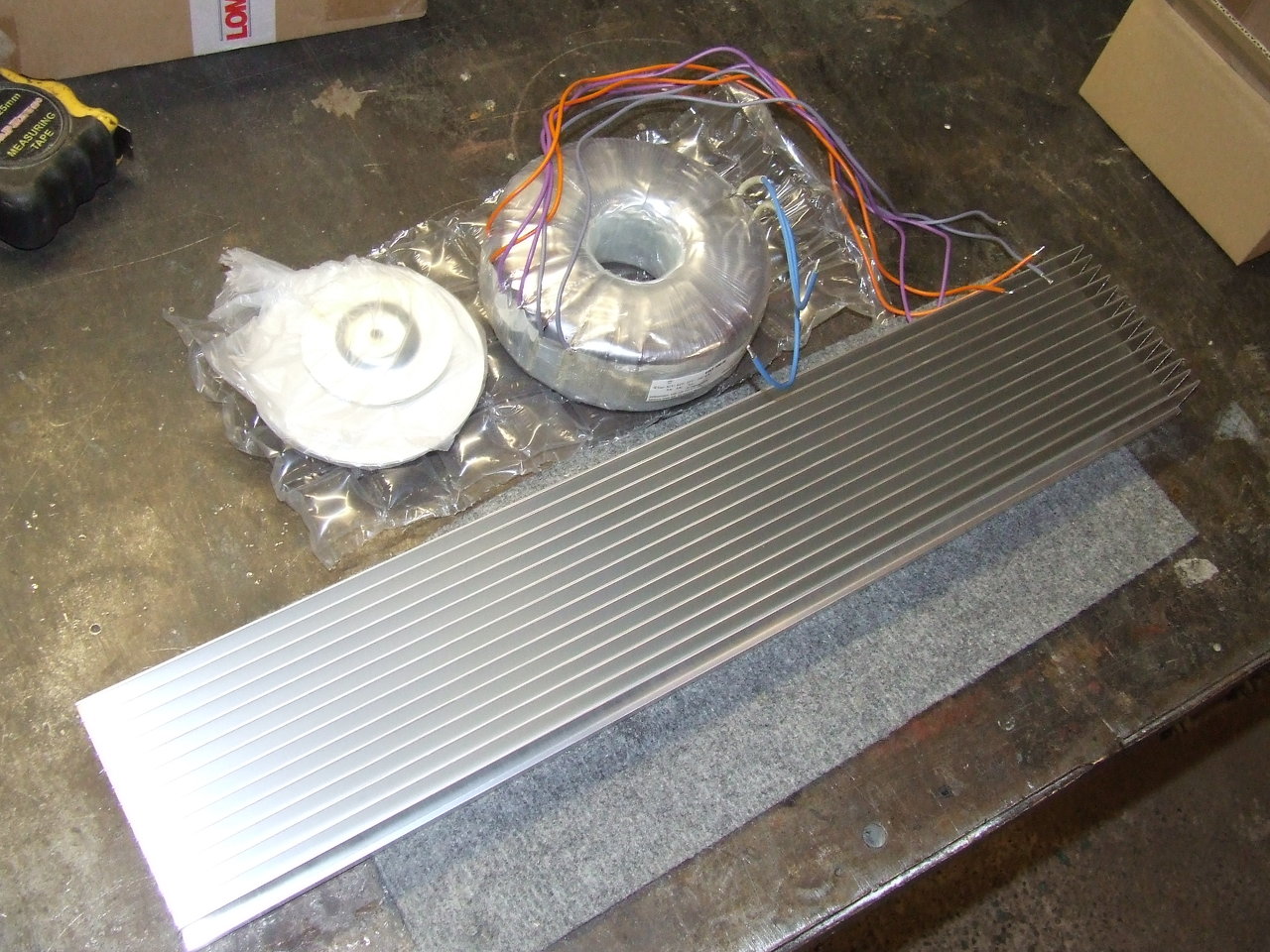

(#) Alkotó válasza Alkotó hozzászólására (») Dec 17, 2014 /
A trafó és a borda is meg fogja találni az erősítőt, mert megvettem őket (1.-2. kép). Ezek már kiszolgálják a szélsőséges viszonyok közti működést is. A borda mérete nem tökéletes, de kis ügyeskedéssel jól felhasználható lesz (és nem mellékesen ez volt az elérhető legjobb választás a kínálatban -profilszám a 3. képen-).
Nincs még minden részlet kitalálva, de maradok a "torony"-szerű elrendezésnél. A forma szokatlan, de számomra érdekes és vonzó a benne rejlő lehetőség. A pillanatnyi elképzelésem már rajzon is látható (4. kép).

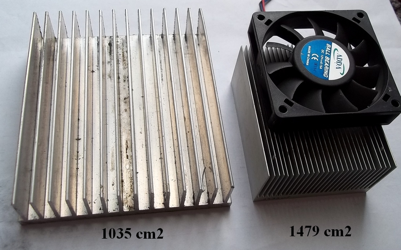

Nekem már jó ideje szimpatikusabbak a kisebb, könnyebb megoldások. Ha van egy kisebb de jóval hatékonyabb borda megtámogatva egy alacsonyabb feszültségen hajtott ventivel, az nem csak jobb de jóval olcsóbb is.
Szemléltetésül itt van egy közepes méretű cooler (PC bontóban 400Ft) és egy borda, ami kétszer akkora méretben, a cooler mégis közel másfélszer akkora felületű. Ha még a venti is forog akkor meg össze sem hasonlítható a kettő által elszállított hő.
Vannak ennél jóval nagyobb cooler-ek is 8cm-es ventivel, azokat egy ezres körül láttam használtan.
Kell most csinálnom egy labortápot egy ismerősnek, az is így lesz megoldva.
(#) Alkotó válasza Ge Lee hozzászólására (») Dec 17, 2014 /
Az elvi alapkérdésben nem tudok állást foglalni, mert a jó, jobb és hasonló kijelentések nem definiáltak kellőképpen.
1. Az Én elképzelésemben is van ventilátor, aminek a fordulata a hőmérséklettel arányos. A képen is ott van alul a két kisebb panel, egyik a lágyindító, másik az NTC FAN6. Nem látszik túl jól, de a bordák közé alulról felfelé fúj egy ventilátor.
2. Ez az erősítő speciális a hűtési igénye szempontjából. Egymástól távol helyezkednek el a hűtendő "tönkök", amiket termikusan is célszerű egybe kapcsolni. Tehát kényszerből kell egy viszonylag nagy hátlapú borda. Itt még csak 3mm-es lemezt használok a próbához.A gyári erősítőben is speciális (brutális méretű) öntvény biztosítja a hőelvonást.
3. A QUAD606 már egy elég jó hangú kapcsolás. Ebben a kategóriában már ritkaság a hangosításhoz készült erősítőknél megszokott kényszerkeringés használata. Egy esetleges elmélyült zenehallgatást megzavar egy oda nem illő hangocska, legyen akár egészen apró is. Én is arra számítok, hogy normál körülmények között sosem fog beindulni a ventilátor, ezért talán be se fogom építeni. A csőszerű, zárt elhelyezésből adódik egy "kémény hatás", ami önmagában is jelentős áramlás lehet.
4. Ennek az erősítőnek csillagászati az anyagigénye. Itt már szinte semmit sem számít pár ezer forint bordára fordított többlet.

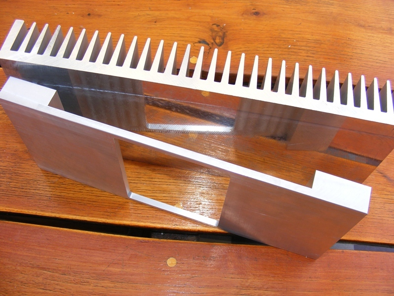

(#) Alkotó válasza Alkotó hozzászólására (») Dec 31, 2014 / 1
Lassú léptekben készül a véglegesnek szánt torony forma. Már a végleges bordával és hozzá gyártatott trafóval.
A képen még fekszik az ideiglenesen összeállítás, de elforgatással szimuláltam a felállított állapotot. A torony forma nagyon jó, szinte ideális az elhelyezés, nincs semmilyen kompromisszum. A helyfoglalás is optimális, és a hűtés is nagyon hatékony.
Már gondolkoztam rajta, ugyan miért lapos téglatestek a gyári erősítők, és nem találtam meg magamban a tuti választ. Talán a régi HI-FI tornyok miatt alakult ki, vagy a profi hangosítástechnikát próbálják utánozni, ahol a halmozhatóság miatt kell ez a forma. Viszont itt egyik kötöttségről sincs szó, tehát szabadon szárnyalhat a formára vonatkozó képzeletem. Mechanikailag és technológiailagbiztos vagyok a megfelelőségben, és remélem sikerül látványában is vonzóra formálni.

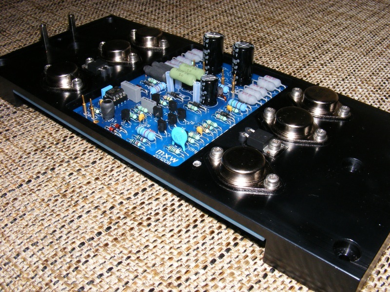

(#) Alkotó válasza Alkotó hozzászólására (») Jan 5, 2015 / 2
Most már szól is. Ugyan még a külsejéből semmi sincs meg, de már szinte minden a helyén van. Csak az a baj, ilyenkor néha leáll a folyamat, és csak szól... szól... és szól..., néha évekig.
Egyre jobban teszik nekem a "toronyság". Eddig még csak az előnyeivel szembesültem.

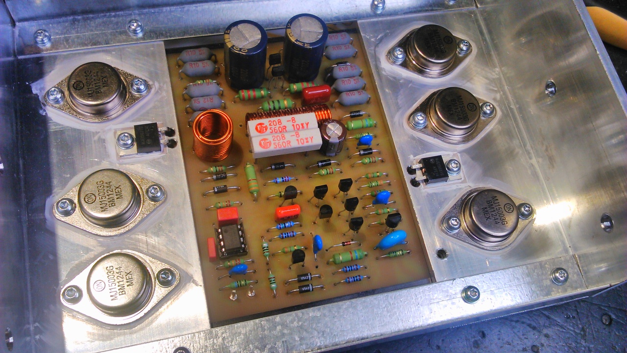

(#) elektrikszerviz hozzászólása Jan 13, 2015 /
Még egy fénykép ez lemaradt. A hővezető pasztától még maszatos de rendbeteszem.
