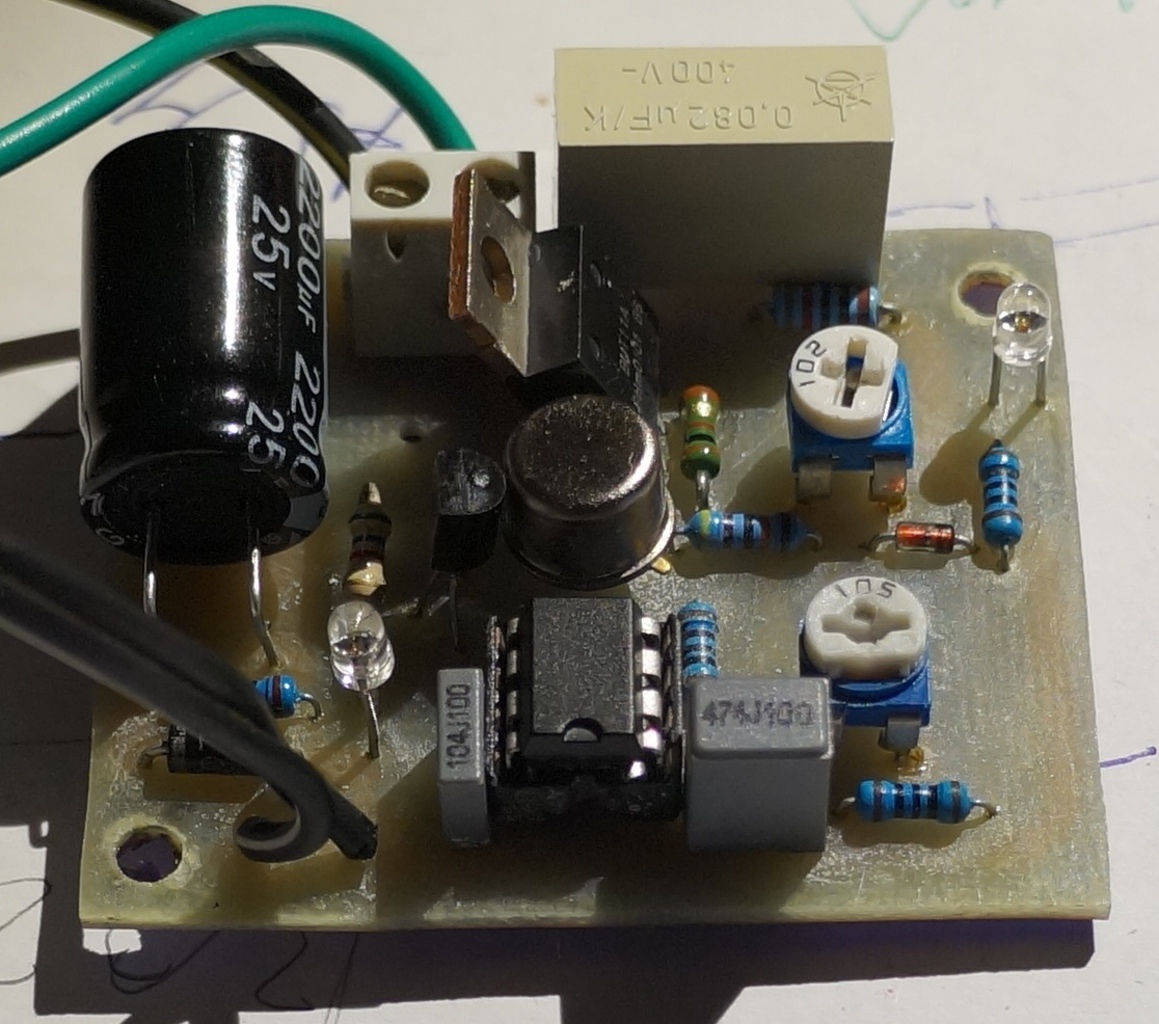

Én személy szerint nem tettem egyhez sem, mert nem egy nagy teljesítményű pásztorról van szó. Szerintem felesleges, de ha teszel is, akkor olyan 0.5-1mm-es elég neki bőven.
A piros LED alul az egy szuperfényes piros LED, mert a sima diffúz LED nagyobb áramon van fénye, ellentétben a fényessel. Ennek csak kontroll szerepe van, de jobban látod a fényesen az impulzust.

Összeraktam a cuccot. Trafó nélkül próbáltam, labortápról járatva. Látszólag működik is rendben, de a BC337 pillanatokon belül iszonyat forró lesz. Nézegettem a panelt hátha zárlat vagy rosszul raktam be valamelyik alkatrészt, de semmi gyanúsat nem láttam. Esetleg valami ötlet, hogy merre keresgéljek?
(#) zosza18 válasza Pali79 hozzászólására (») Jan 14, 2015 /
Szalonnasütés közepette nem tudok sok okosat mondani, de a lényeg az hogy nézd át... nem kötötted-e el a sávokat, vagy nincs-e fordítva valami. Ennek mennie kell, rengeteget megcsináltam már belőle.
(#) Pali79 válasza zosza18 hozzászólására (») Jan 14, 2015 /
Megy is, csak épp ezen is lehet szalonnát sütni.
Arra jutottam, hogy ha 9 V-ra leveszem a tápfeszt akkor nem melegszik, az áramfelvétel 30 mA körül van. De ha elkezdem feltekerni a tápfeszt már 9,5 V-nál melegszik és az áramfelvétel 80 mA körülire emelkedik.
Próbából rákötöttem a trafót is, de csak nagyon halk kattogás szerű hang hallatszik a trafó felől, de szikra egy szál se.

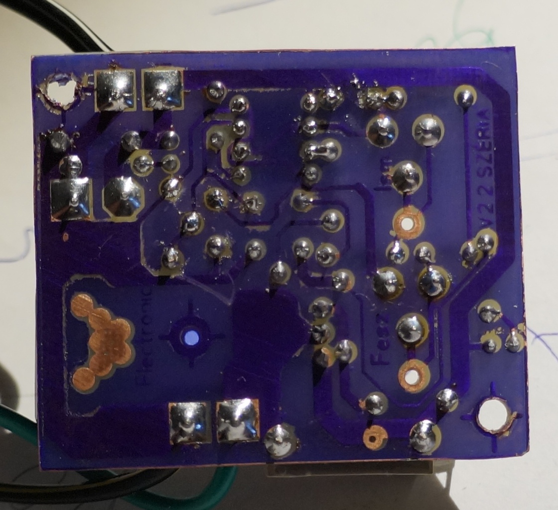

(#) Pali79 válasza zosza18 hozzászólására (») Jan 16, 2015 /
Meglett a hiba! A BC337 fordítva volt beültetve, de a rajzon is fordítva van ahogy néztem, mert a szabályzó trimmer felé megy az emittere, de a rajzon pont fordítva áll, vagy más lábkiosztásúhoz lett rajzolva. Bár én csak egyfélét találtam a neten.
De aztán lehet, hogy még mindig nálam nem stimmel valami, mert szkóppal néztem, semmit nem változik a kimenő feszültség hiába tekergetem a trimmert.
(#) zosza18 válasza Pali79 hozzászólására (») Jan 16, 2015 /
Nekem ilyen lábkiosztású van itthon, de én is befürödtem vele először. Impulzusod van már?
Igen, van. Olyan 4-5 mm körüli távolságról még átugrik a szikra. Megfogni nem mertem Még kamaszkorból amikor a simsont bütyköltük akkor is ilyesmi volt a szikra, az is elég nagyot tudott ütni. Kíváncsi leszek a kecskék mit szólnak hozzá!

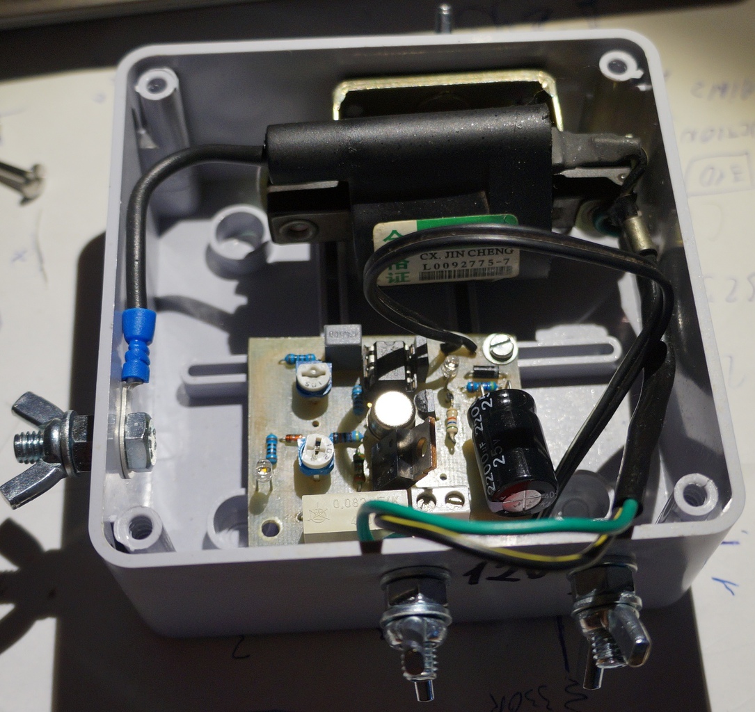

(#) Pali79 válasza zosza18 hozzászólására (») Jan 17, 2015 /
Olyan 30 mA körül vesz fel a labortápról. Kíváncsi leszek élesben. Tetszik ez a kis trafó, egy 100×100-as dobozban elfér az egész.
(#) zosza18 válasza Pali79 hozzászólására (») Jan 17, 2015 /
Az jó! Jól néz ki, szépen megcsináltad. '

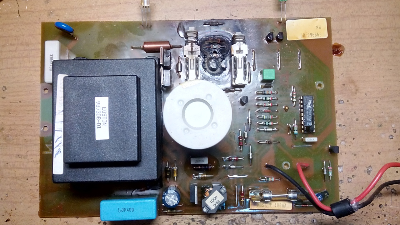

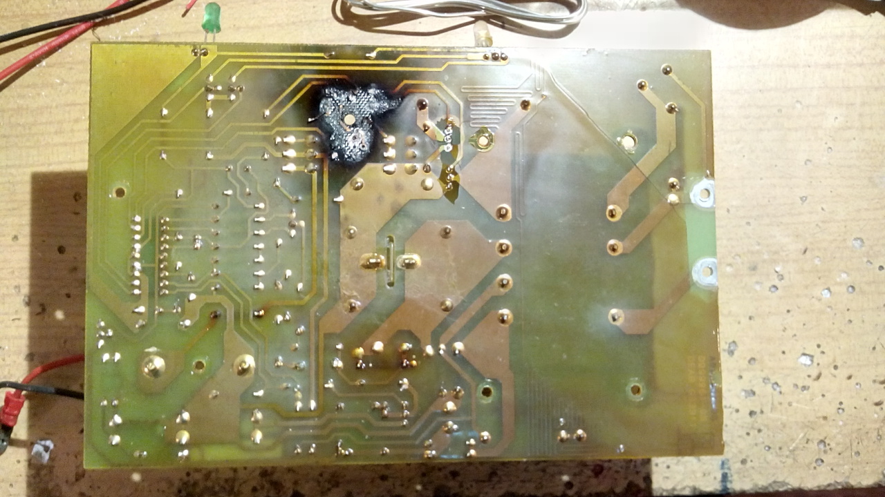

Olyan kérdéssel fordulok hozzátok, hogy kaptam egy számomra ismeretlen villanypásztor elektronikát ami mondhatni kissé meg van grillezve.
Ebből kifolyólag nem működik, ezért jó lenne tudni, hogy a megsütött alkatrészek valójában mik voltak és az áramkör megsemmisült vezető sávjai hová vezettek azon a részen.
A kérdésem a következő valaki találkozott e már ezzel az elektronikával?
Egy PIC köré épül az egész.
Sajnos a neten nem találtam róla semmi infót pld javítási segédletet többek között azért sem, mert sem a márkáját sem típusát se ismerem, ezért próbáltam a fényképes keresést.
Gondoltam felteszem a képét hátha valaki találkozott már vele vagy esetleg felismeri.
